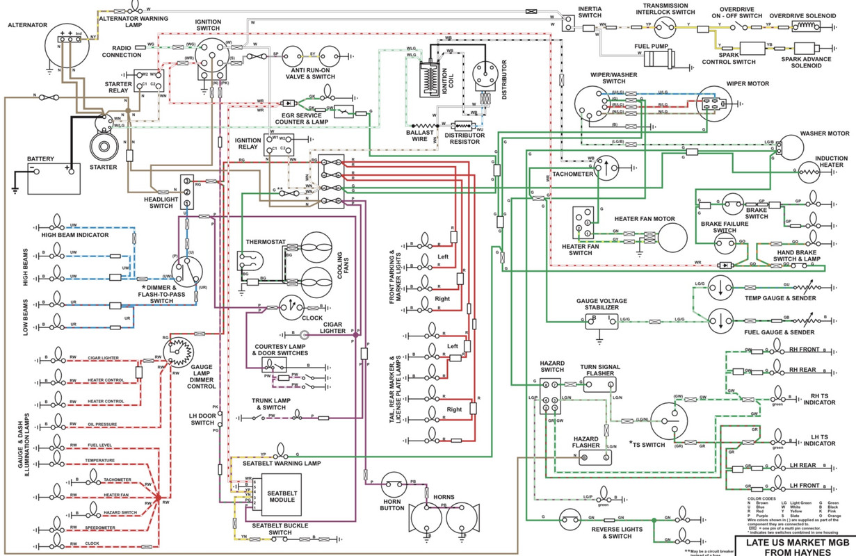

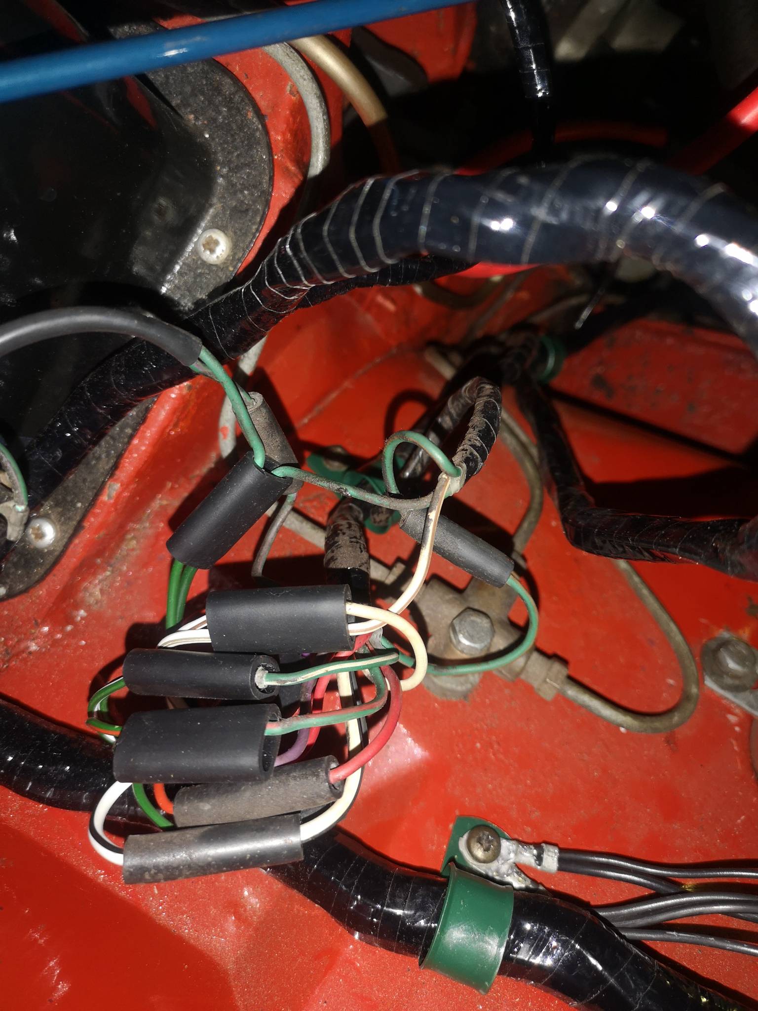

J'ai installé un faisceau neuf dans ma mgb gt de 1977. AUTOSPARKS a fait du super boulot.
Après remontage, les clignotants ont fonctionné quelques secondes et puis plus rien. Idem pour les essuie-glace.
Dans tout le circuit que j'ai remonté, fil par fil, il m'en restait un blanc. Je l'ai branché avec un blanc doré suivant le schéma. Si quelqu'un peut faire une photo de ces fils, cela me permettrait de voir si j'avais raison et passer à un autre endroit pour rechercher la panne.

les fils blanc ce sont des plus (+) après contact, en général ils alimentent, l’allumage, la pompe à essence, le voyant de charge et le boîtier des fusibles pour alimenter les fils vert, rien de plus …
les fils vert alimentent les clignotants et également les essuie-glaces.
