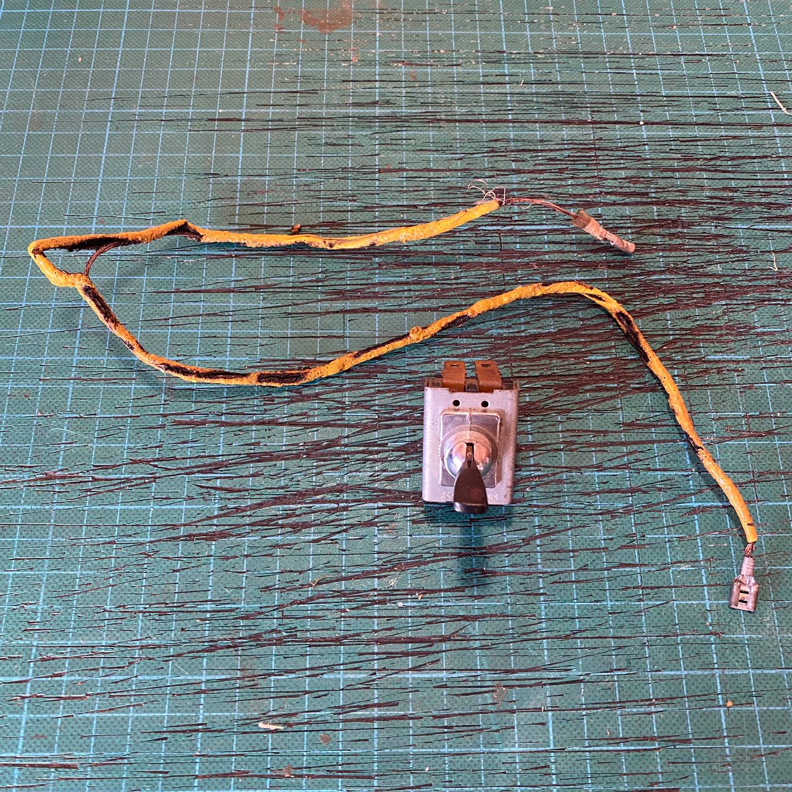

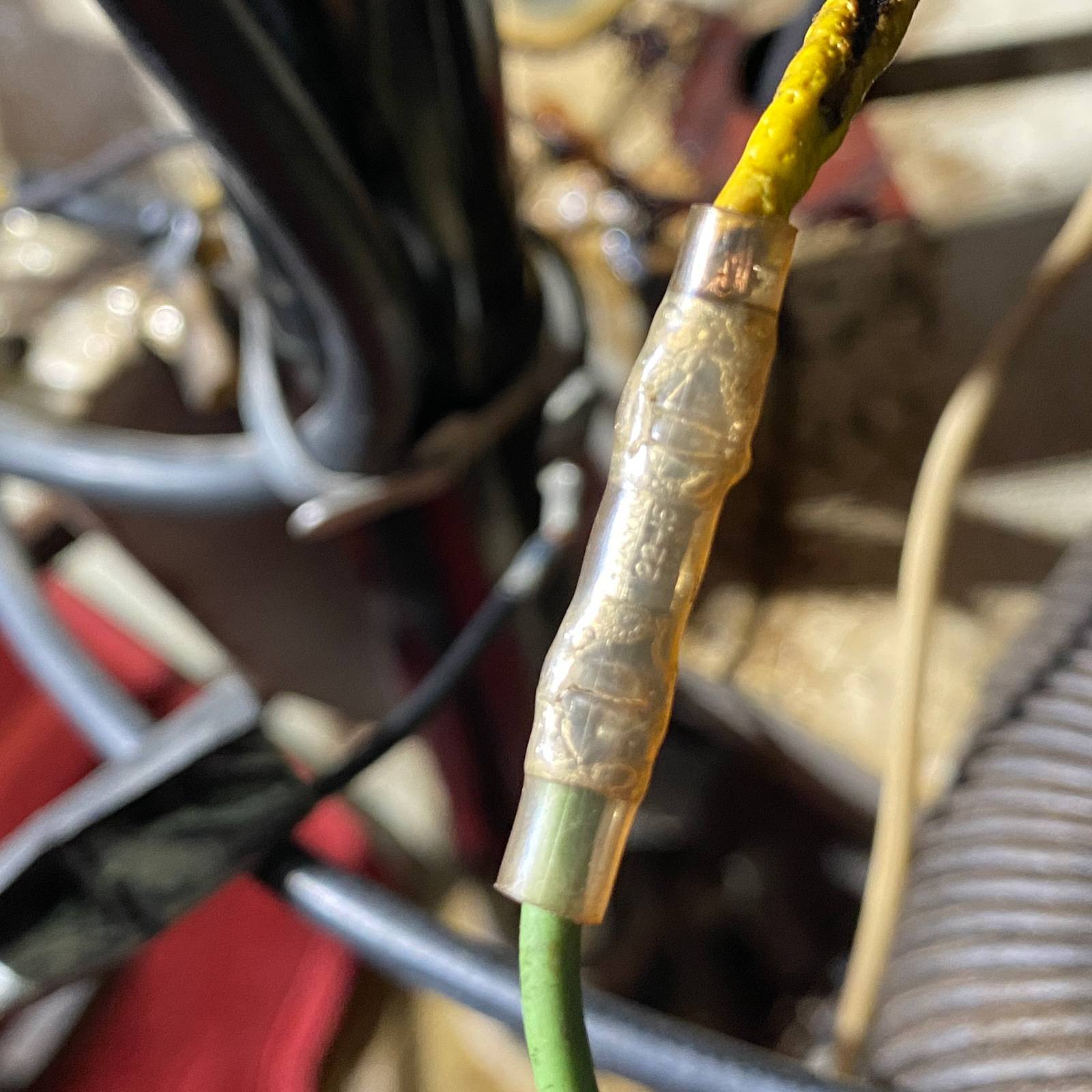

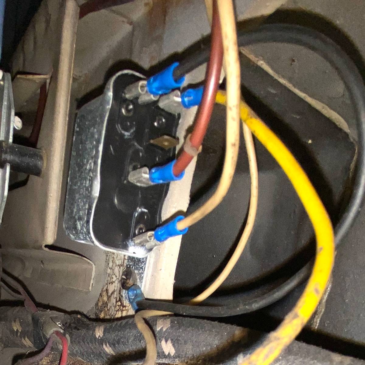

Inquiétante mésaventure aujourd'hui, qui s'est terminée par plus de peur que de mal.
L'un des fils de mon commutateur d'Overdrive s'est mis à fondre, sans que l'Overdrive lui-même ait été enclenché. Je venais de démarrer ma GT dans mon garage, prêt à sortir. J'ai juste tenté de resserrer la rondelle de fixation du même commutateur sur le tableau de bord, ce qui a fait légèrement bouger l'ensemble et provoquer deux étincelles, suivies d'une impressionnante émanation de fumée dans l'habitacle. Evacutation en vitesse, prise en main de l'extincteur, prêt à dégainer. Finalement, la fumée a fini par se dissiper...
Reste à savoir maintenant pourquoi ce câble a fondu, et comment réparer ça en toute confiance. Je dépose avec ce message l'état du câble et du commutateur, ainsi que la connexion entre ledit câble et un câble vert (intact !) qui va probablement vers l'Overdrive. A moins que ce ne soit le câble beige. Je n'ai pas fait encore vraiment la lecture de tout ça.
Dans l'immédiat, je vais commander un nouveau commutateur, mais si certains ont des avis et recommandations sur cet incident et sa solution, je suis preneur. Mes connaissances sont très basiques en électricité... D'ailleurs, quel est le type de connecteur utilisé pour faire jonction entre le fil jaune et le fil vert ? La gaine transparente est bien une gaine de type thermoretractable ?
Merci d'avance.
Merci d'avance.
- 05-IMG_0884.jpg (215.8 Kio) Vu 2086 fois
- 04-IMG_0883.jpg (650.18 Kio) Vu 2086 fois
- 03-IMG_0879.jpg (200.69 Kio) Vu 2086 fois
- 02-IMG_0877.jpg (153.57 Kio) Vu 2086 fois
- 01-IMG_0876.jpg (150.34 Kio) Vu 2086 fois

salut
et bien c'est probablement le positif qui arrive sur l'inter qui a touché une masse quand tu l'as fait pivoter
Vu que c'est le jaune qui a cramé c'est plutôt lui qui a dû toucher une partie métallique sous le tdb
en principe on devrait avoir un blanc (+12V) qui vient du commutateur à clef (sans doute ton beige) et un jaune qui en repart qui lui même va rejoindre un jaune/rouge. Le vert n'a rien à faire là, c'est une modif
Les cosses qui sont utilisées ne sont clairement pas les originales et l'isolation laisse à désirer.
Le problème maintenant que ça a brûlé c'est qu'il te faut remonter tout le circuit jusqu'à l'overdrive pour voir ce qui a cramé.
Au passage la prochaine fois que ça arrive plutôt que de chercher l'extincteur, ferme le coupe circuit, c'est radical

Oui. D’après ce que j’ai pu savoir du précédent et unique propriétaire, l’overdrive a été ajouté après. Ce qui justifie le commutateur droit au lieu du classique crochet, et les couleurs de fil peu orthodoxe…
Quelle recommandation de connexion entre le nouveau câble et le câble vert me donneriez-vous ?
> "Le problème maintenant que ça a brûlé c'est qu'il te faut remonter tout le circuit jusqu'à l'overdrive pour voir ce qui a cramé." :
Vu que le fil vert, après le fil jaune, est intact, il est peu probable que ça ait cramé plus loin, non ? Sinon, à part une inspection visuelle, il y a autre chose à faire pour vérifier ?
- Messages : 15996
Re: Connecteur Overdrive : petit câble, grosse fumée
Visuellement tu remontes le vert jusqu'à trouver l'inhibiteur qui doit se trouver sur le côté gauche de la boite si je me souviens bien. La gaine ne doit pas être craquante ni avoir changé de couleur. Si tu as de la chance la jonction jaune/vert a fait fusible.
Vérifie avec un ohm-mètre qu'il n'y a pas de court-circuit entre le vert et la masse. Tu dois mesurer une résistance infinie en laissant au point mort (l'inhibiteur coupe le circuit en aval) et une résistance de quelques dizaines d'ohms (désolé je n'ai pas la valeur mais il faut une résistance) qui est celle du solénoide quand tu enclenches la 3 ou la 4.
Pour relier ton nouveau fil jaune au vert perso je privilégie la soudure et la gaine thermo-rétractable, mais des tubes à sertir existent, isolés et bien fait c'est théoriquement meilleur que la soudure.

Je suis allé inspecter mes connexions du circuit d'Overdrive ce matin, notamment avec une caméra d'inspection branchée sur mon téléphone.
Première chose : seul le fil jaune a brûlé. C'est rassurant.
Deuxième constatation : le fil jaune en question était relié à un fil vert qui est lui-même connecté directement au contacteur de démarrage.
L'autre fil, fil beige, connecté à l'interrupteur d'overdrive, avec cosse isolée bleue, finit sa course sur le relais d'overdrive. Relais sur lequel on trouve (si je décode bien les codes couleurs) le fil de masse noir, un fil jaune (intact) qui part vers l'overdrive, et un fil marron qui part vers la boîte de fusible.

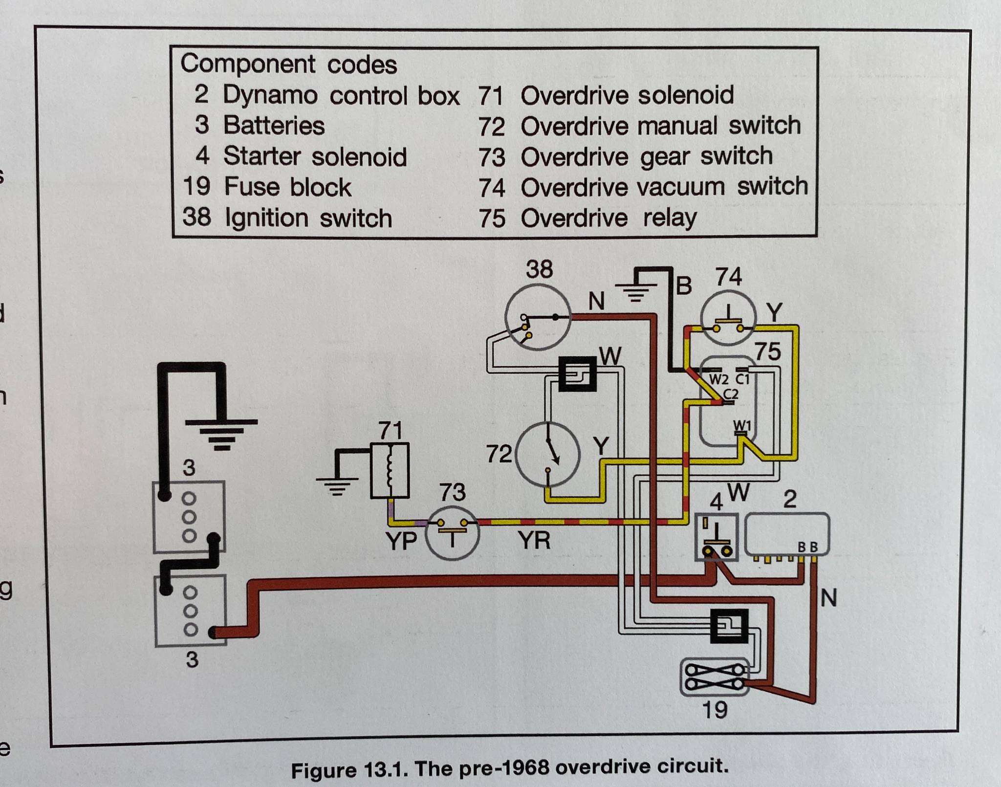

Quand je compare avec le schéma de montage disponible dans le précieux livre de Rick Astley sur les systèmes électriques de nos MGB, j'ai l'impression que le montage de mon overdrive n'est pas vraiment orthodoxe. Mais je me trompe peut-être. Qu'en pensez-vous ? L'overdrive a été installé en 1996, à New York, par le garage de Joe Curto, connu surtout pour son expertise en carbus SU.
Lors de mon inspection, j'ai découvert un câble de phare à l'allure un peu fatiguée. Mais ça, c'est un autre sujet que je posterai à part, plus tard.

« note 1 : sur les voitures de 62 à 64, le contacteur manuel est relié au contacteur à clé (fil blanc). sur les voitures de 65 à 67, il est relié à la borne 3 du boîtier des fusibles.
note 22 : sur les voitures de 62 à 64, le contacteur de relais est relié à la borne 3 du boîtier des fusibles. sur les voitures de 65 à 67, il est relié à un connecteur cylindrique à 6 voies dans la masse, là où les faisceaux, principal, arrière, de boîte de vitesses et de overdrive se rejoignent près de la cloison pare feu. lorsque le contacteur manuel est fermé, le relais est actionné et le contacteur alimente le solénoïde de l’overdrive via l’inhibiteur de la boîte de vitesses, s'il est fermé, la surmultiplication est engagée. à ce stade, l'état de l'interrupteur à dépression (ouvert ou fermé) importe peu.»
- Messages : 21516
le fil vert, qui devrait être blanc, est l’alimentation de l’interrupteur. il peut être connecté sur le contacteur à clé. voir «note1»

Dois-je en déduire que le montage électrique de mon overdrive est fait selon le principe 62-64 ?saby a écrit : 05 juil. 2025, 16:46 « note 1 : sur les voitures de 62 à 64, le contacteur manuel est relié au contacteur à clé (fil blanc). sur les voitures de 65 à 67, il est relié à la borne 3 du boîtier des fusibles.»
Je ne vois pas ce connecteur cylindrique.saby a écrit : 05 juil. 2025, 16:46
note 22 : sur les voitures de 65 à 67, il est relié à un connecteur cylindrique à 6 voies dans la masse, …»
Merci Saby. Quelle est la source du document et de ses explications ?

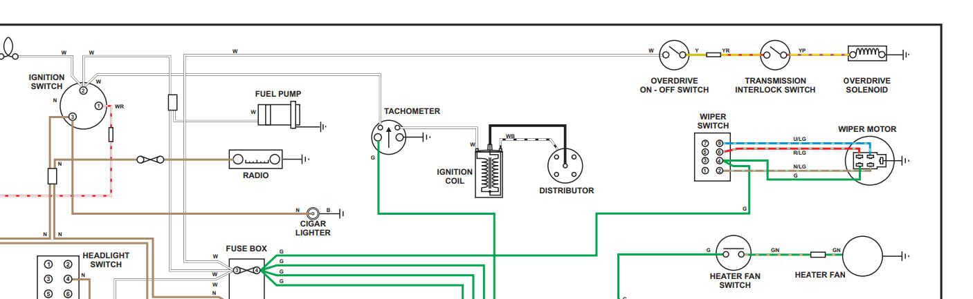

en effet le câblage ressemble à ça …
le connecteur cylindrique cela doit être les connections anglaises dans un tube en caoutchouc, trois fils d’un côté, trois de l’autre.
https://www.mgb-stuff.org.uk/dod.htm
