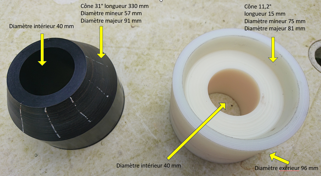

Bonjour à tous
Ne trouvant pas d’atelier dans la région Nantaise capable d’équilibrer les roues fil de ma MGB, j’ai réalisé au tour un montage permettant l’équilibrage sur toutes sortes d’équilibreuses.
Si cela peut être utile à d’autre, vous trouverez ci-dessous les différentes côtes pour la réalisation.
A bientôt
photo montage roues mgb.PNG (1.46 Mio) Vu 671 fois
