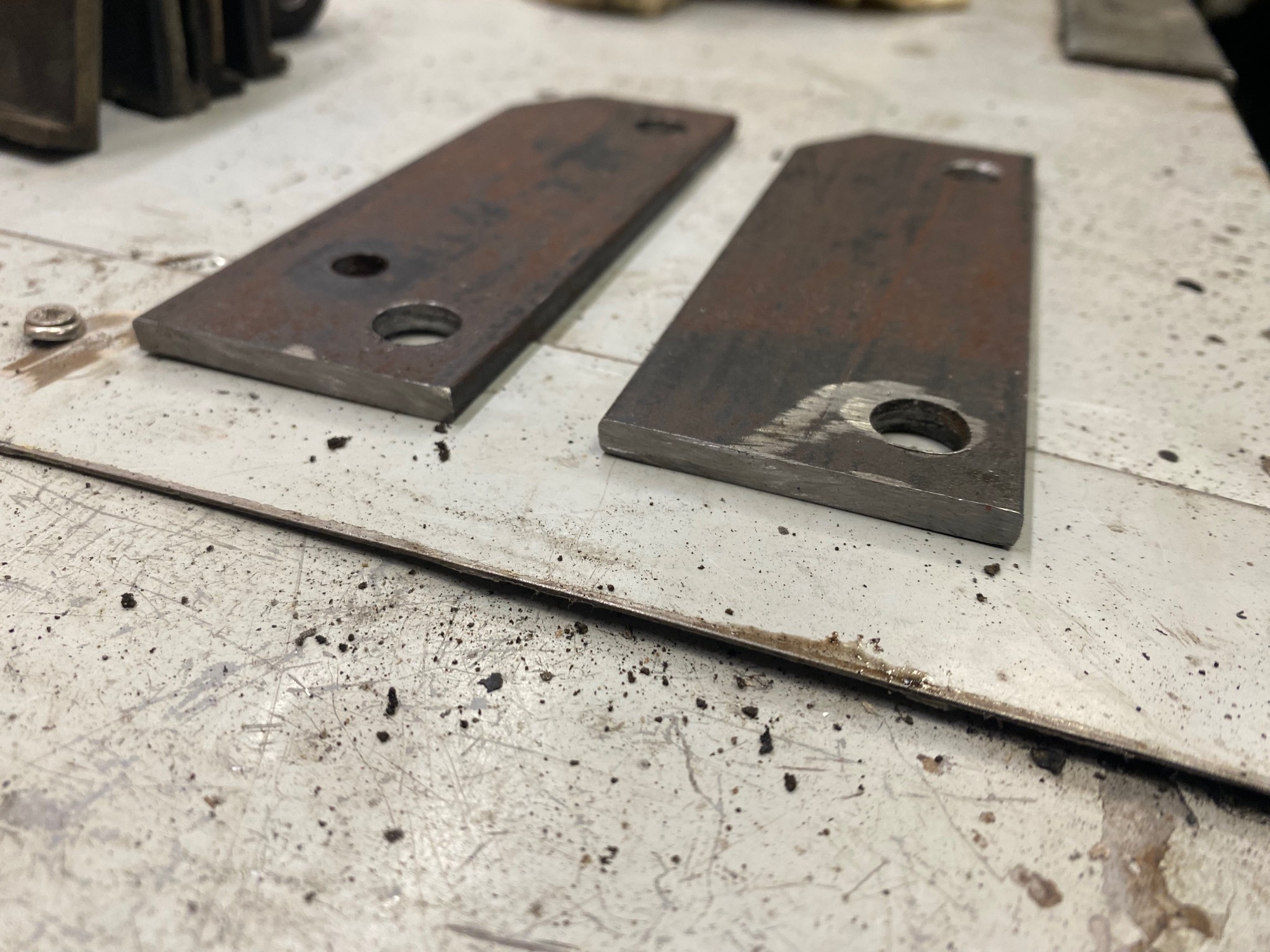

Bonjour, tu comptes réaliser toi-même les plaques de fixation haute des amortisseurs ?
saxogrn
Messages : 253
Re: amortisseurs arrières telescopiques classiques
Message par saxogrn »
Oui, rien de bien compliqué ce sont les mêmes que pour les kits de transformation en télescopique.

Début de la fabrication des platines en attendant la réception des amortisseurs
