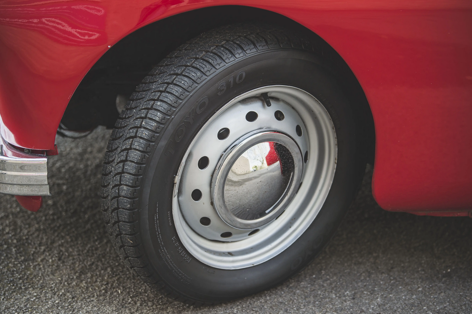

J'ai finalement pris les Toyo 310 en 155
Je les ai payés 80 euros pièces.

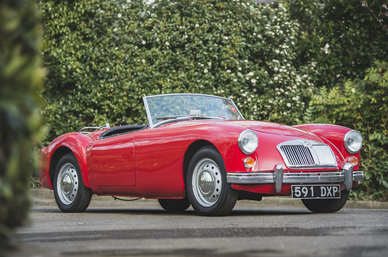

Ils ont un profil plutot sympathique, là ils sont montés sur une MGA par exemple
