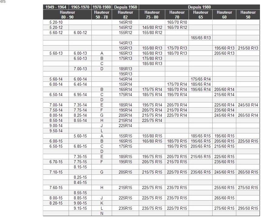

Correspondance des pneus
Origine B roadster 155R14 BGT 165R14
correspondance pneu.jpg (115.12 Kio) Vu 738 fois
