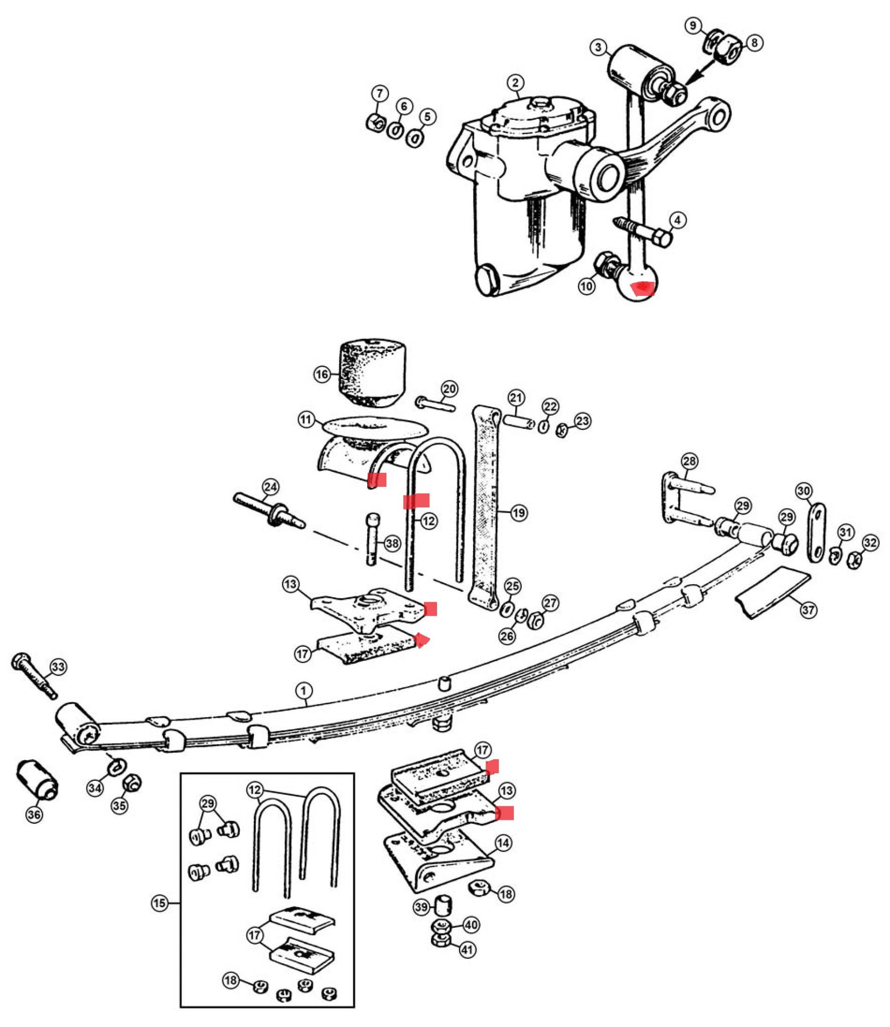

je voudrai changer les pieces en rouge sur schéma , j'a la possibilité de faire les travaux dans une fosse , faut-il que je soulage le pont arriere aussi même si la voiture repose sur ses roues

si vous démontez les arceaux de fixation du pont sur les lames il faut que la caisse soit sur chandelles et que les roues ne touchent pas le sol ou qu’elles soient démontées. de manière à ce que le pont repose sur les lames.

C'est mieux sans les roues; plus facile si on désolidarise l'amortisseur de la caisse. Mais pas nécessaire de soulager les lames.
Par contre j'ai toujours fini à la disqueuse : l' écrou souvent coincé dans sa vis noyée dans le silent-bloc d'un coté ou de l'autre du "bras de liaison" : il tourne aussi...

si le pont repose sur les lames pour changer la platine et la semelle superieur je procede comment
Re: remplacement pièce suspension arrière
je procede comment
il faut soulever légèrement le pont pour dégager les deux pièces.
le montage de plaquettes Nylatron à la place des caoutchoucs est très bénéfique pour le guidage du pont …

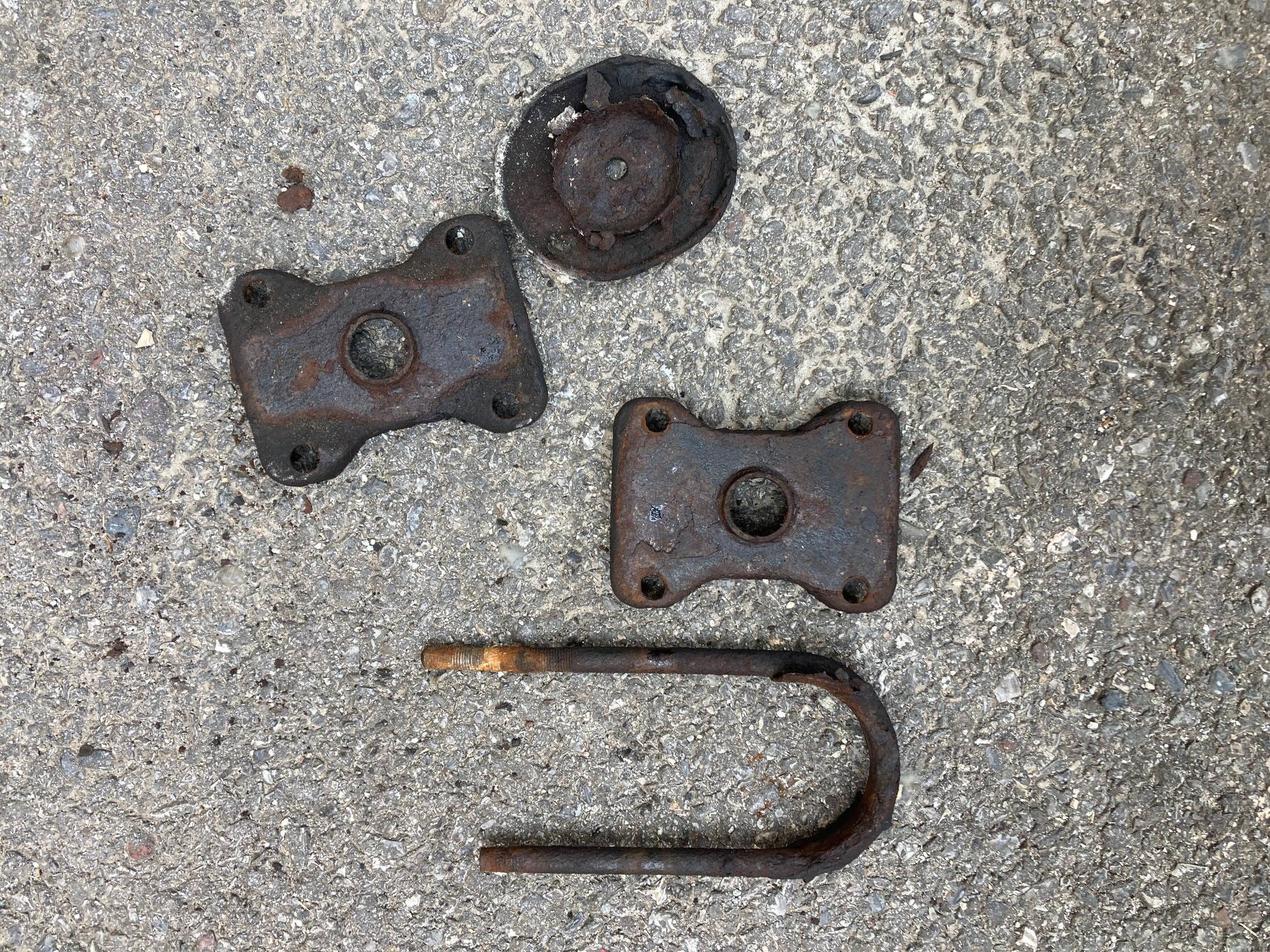

question complémentaire , il y a t-il un couple de serrage spécifique je me demande si j'ai trop ou pas assez serré ; dans tout les cas le remplacement était impératif

je ne suis pas à ta place, mais si j'y étais, je ne roule plus avec cette auto avant d'avoir déposé, contrôlé et refait tous les trains roulants. Si ce truc avait cassé dans une courbe un peu rapide...

le «problème» c’est que il y a ces deux «semelles» en caoutchouc et le caoutchouc c’est mou et serrer sur quelque chose de mou, ce n’est pas gagné. c’est pour cela que je parlais des plaquettes Nylatron :-). à minima il faut utiliser des écrous Nylstop …

Jidé , c'est justement pour cela que j'ai remplacé cette pièce et étonnement , c'est la seule qui était dans cette état coté conducteur complétement corrodé et coté passager nickel , et je l'ai senti dans le temps passé pour tout enlever
Mes trains roulant sont nickel

merci Saby , j'ai bien des écrous nylstop pour les plaquettes Nylatron j'avait déjà commandé les pièces effectivement le caoutchouc c'est moins évident de savoir si trop ou pas assez serrésaby a écrit : 01 mai 2023, 15:59 un couple de serrage
