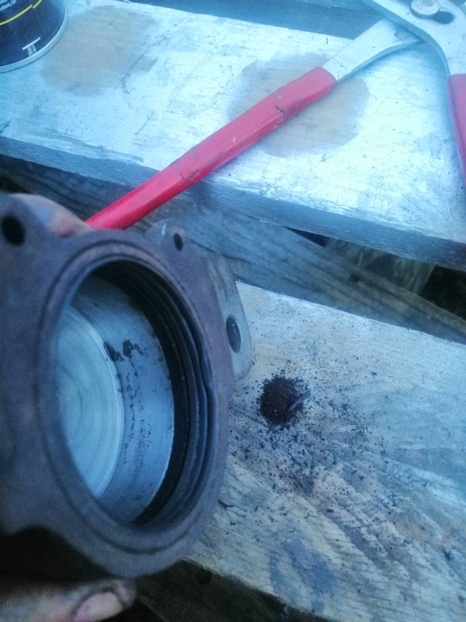

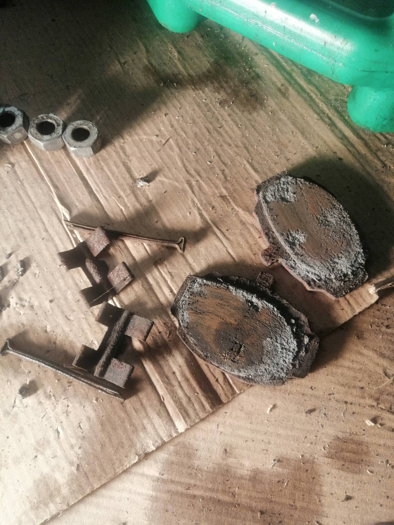

Après des frottements importants des plaquettes avant, je me décide à regarder le sujet.
Et bien il était temps de si penché.
Plaquettes archi usées. Pistons bien grippés.

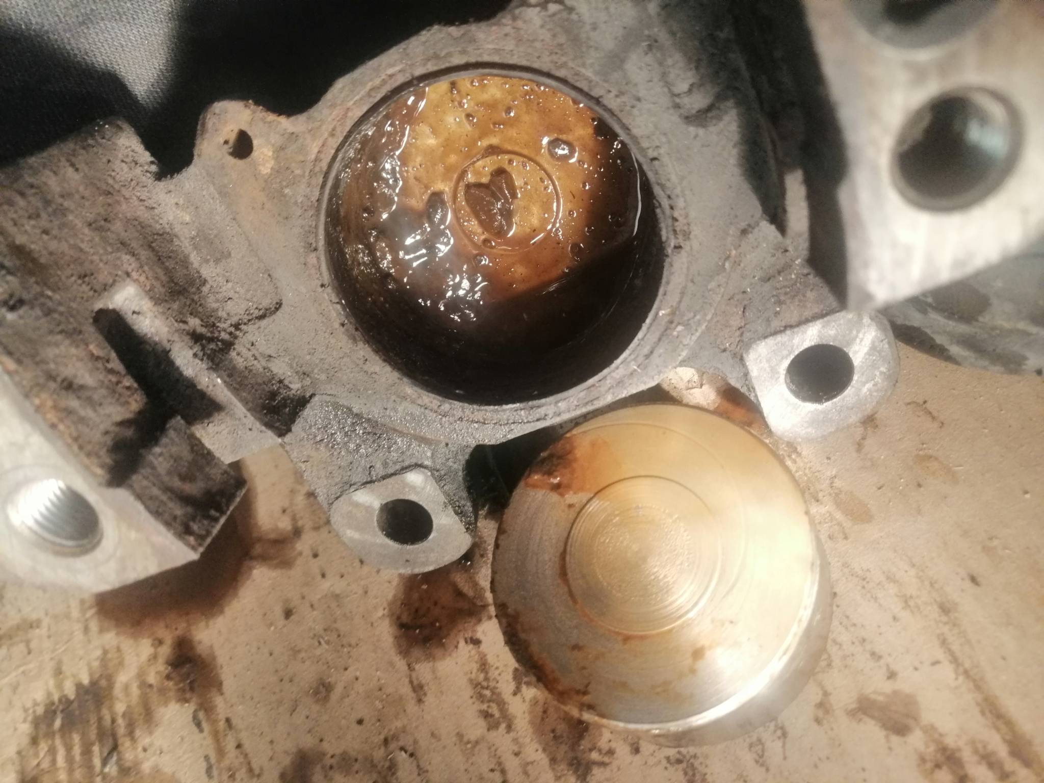

Une démonté. De la boue au fond des étriers et des joints qui me paraissent usées.
Après nettoyage, remise en place des pistons mais les joints je me pose la question.
Si je dois faire le changement, j'ai trouvé chez moss les joints. Vous me confirmer bien que c'est les bons produits ?
https://www.moss-europe.fr/seal-set-cal ... 5007k.html
Merci bien

si la photographie ci dessous est celle d’un de vos étriers, le caoutchouc apparent est le joint anti poussière, le joint noir au dessous est le joint d’étanchéité du piston.

Bon sur deux pistons il y en avait un qui était piqué, donc pose d'un neuf.
J'ai fais le retrait des pistons avec une soufflete cela marche bien mais attention sa part d'un coup sur la fin !
Pour le remplacement et bulle d'air du liquide de frein, rien de sorcier.
