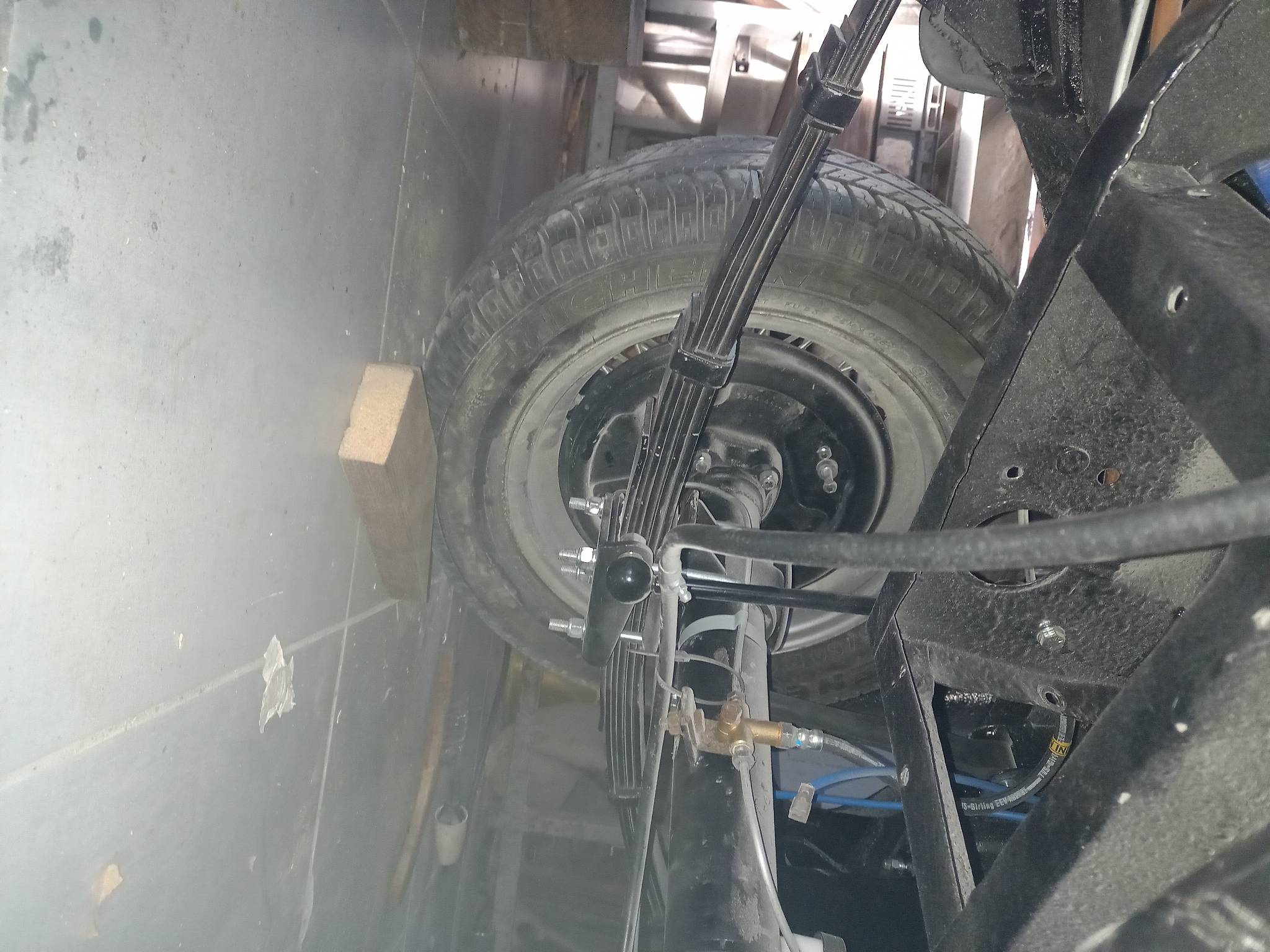

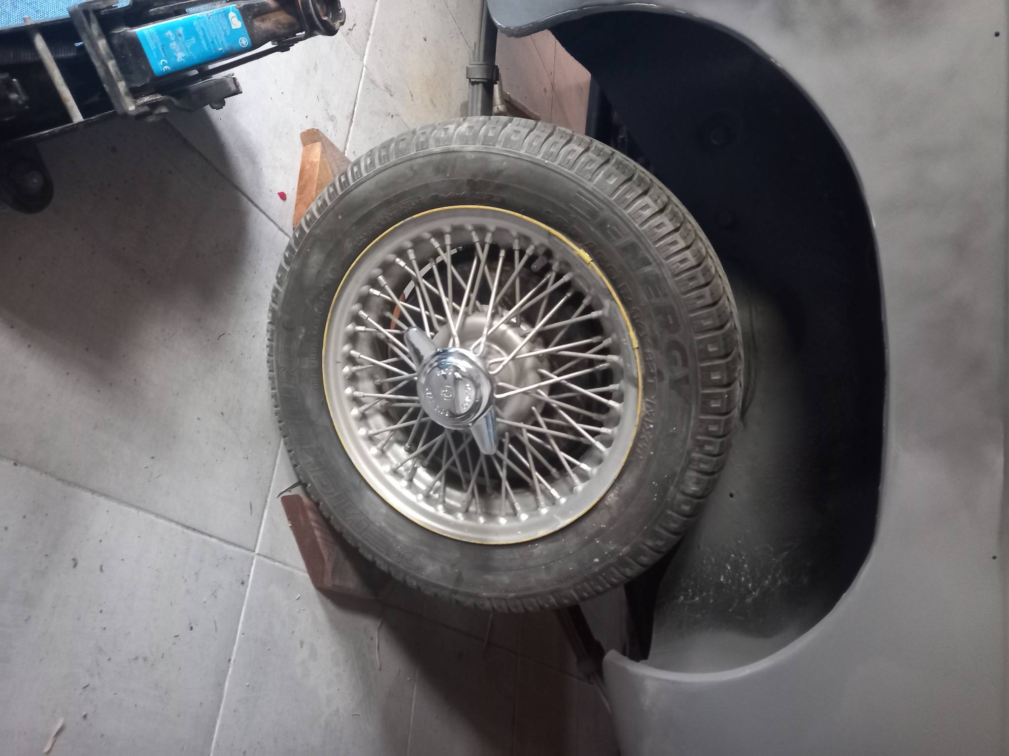

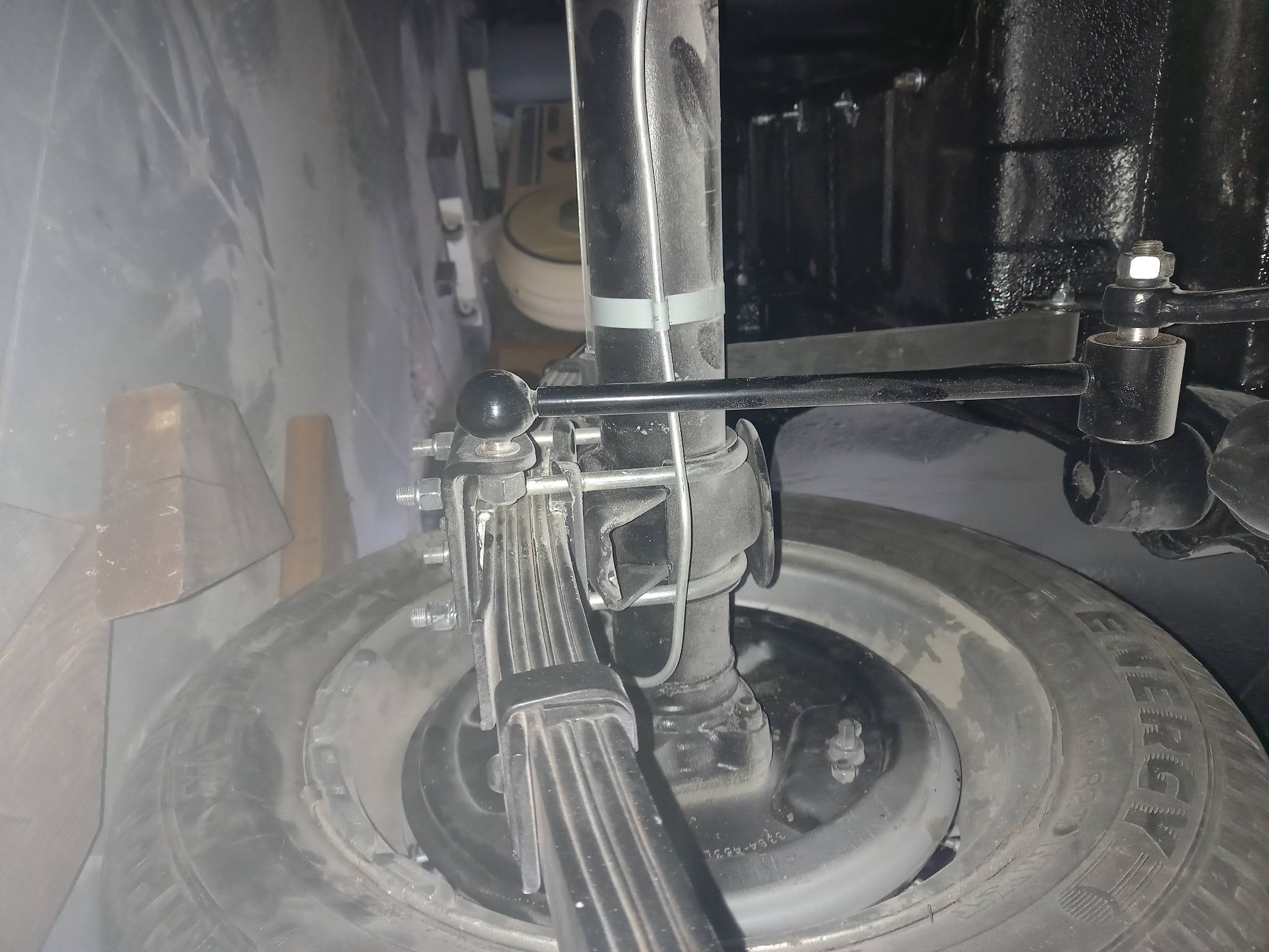

lagome63
Messages : 296
Région : France - Auvergne
Re: essieux arriere
Message par lagome63 »
lagome63

Ah oui effectivement elle est bien haute. Il ne manque que les sièges ?
Si tu t'assoie dans le coffre, la caisse descend ?

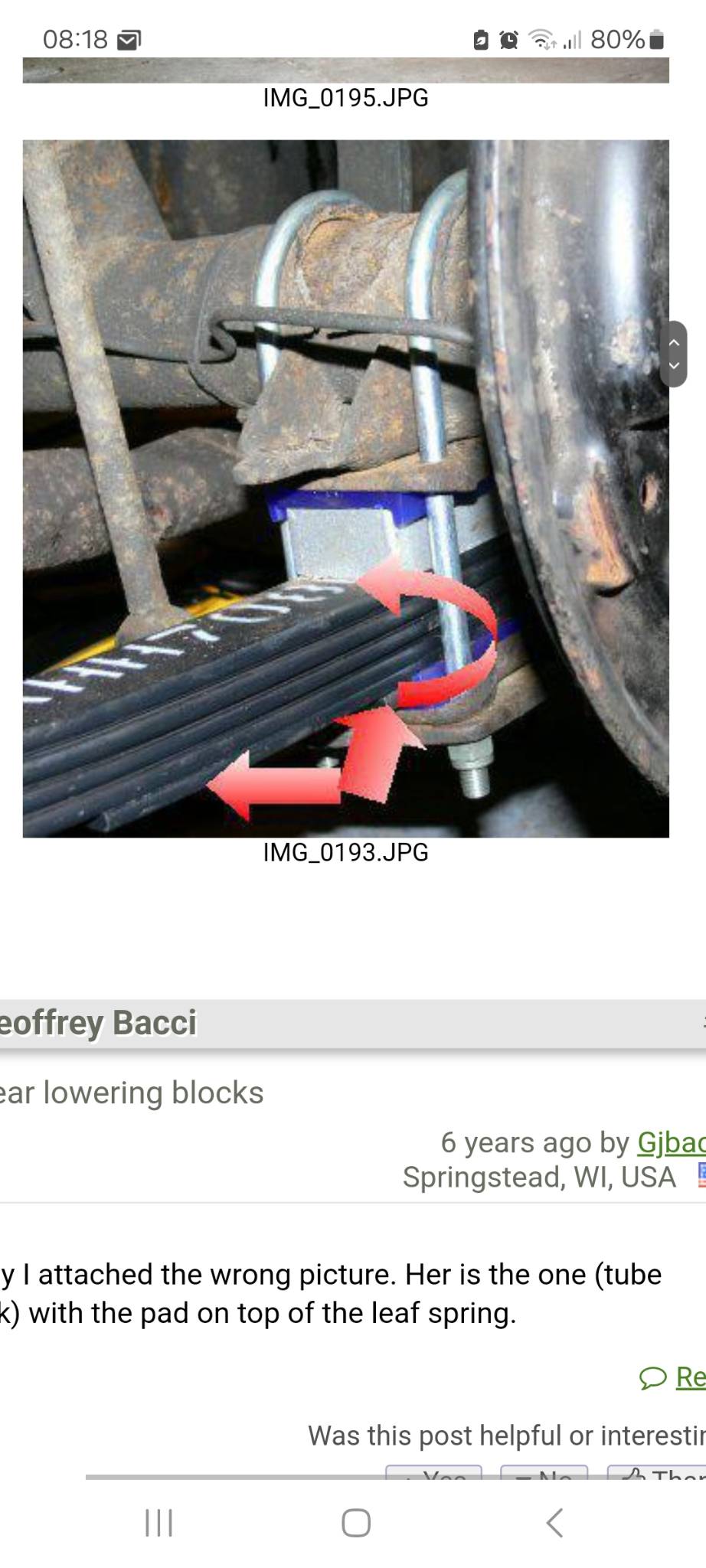

c’est vrai. les rubber bumper ont été rehaussé de un pouce, 25 mm. il est pratiquement impossible, ou très difficile, de revenir à la configuration d’origine, donc «l’astuce» consiste à d’intercaler une cale de 25mm entre la plaque support du pont et la lame.

La caisse des MGB avec pare-chocs caoutchouc est suspendue plus haut. La transformation avec des pare-chocs chromés s'accompagne généralement d'un abaissement de celle ci par ajout d'une cale de 2-3 cm sous le tube du pont comme montré sur la photo. Dans ton cas, l'écart est énorme. Je me questionne sur la raideur excessive des "6 lames" ... Ne sont elles pas montées sur MGB GT, les MGB se contentant de 5 lames ? On lit des choses divergeantes sur ce sujet...
Ne pas tenir compte des flèches
Screenshot_20241016_081802_Samsung Internet.jpg (148.44 Kio) Vu 1943 fois

Si vous fixez les roues et que vous vous asseyez dans le coffre, l'ecart est-il toujours de 18/20cm entre le haut des pneus et les ailes ?

Il me semble que la biellette de l'amortisseur est très verticale ...
