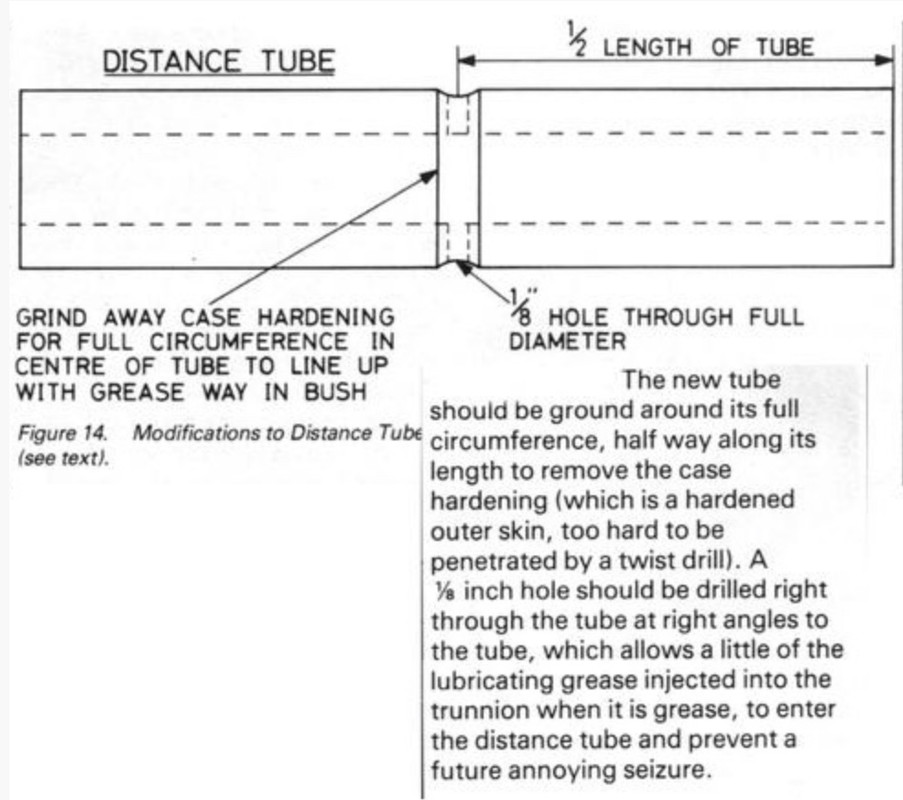

le pivot inférieur
parfois il est très difficile de démonter la vis du pivot inférieur, de la rouille c’est installé entre l’entretoise et la vis, pour éviter ce désagrément il y a une petite modification à effectuer sur l’entretoise, cela permet à la graisse de s’infiltrer dans l’entretoise. bon, c’est une vis que l’on ne démonte pas tout les jours. c’est pour cela qu’elle rouille …

Merci Saby de cette précision. Il suffit de faire un petit trou de chaque côté apparemment ?

Il s'agit de la pièce 52 ou 53 ?
Re: refection train avant
la pièce
il s’agit de l’entretoise #52, la pièce #53 est la bague en bronze dans lequel tourne la pièce #52. si il y a du jeu entre ces deux pièces il faut changer la bague, mais, ensuite il faut l’aléser au diamètre de l’entretoise. dans l’entretoise outre les deux trous il faut faire une petite rainure.

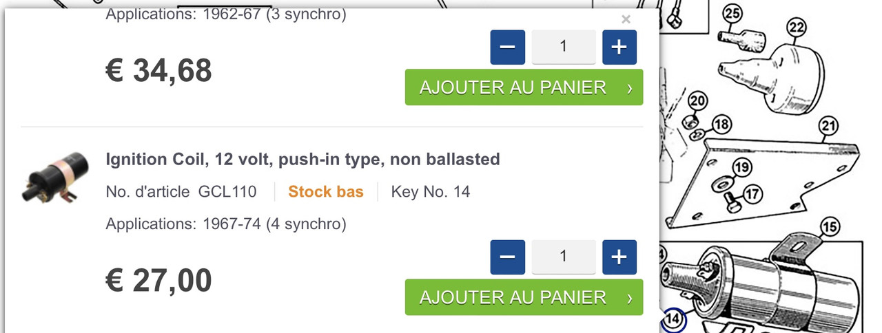

Le train avant attendra. Pour le moment, j'ai failli rester en rade sur la route. Énormément de ratés au fur et à mesure de la route. et du coup de plus en plus .Problèmes d'allumage ????
J'ai nettoyé les bougies ce matin, noires mais pas trop et sèches. Par contre un fil d'alim ht sur 1 cylindre à moitié sectionné. C'est le bout de scotch qui m'a alerté. Comment savoir quel allumage j'ai, pour changer les 4 alims HT ? Sortie verticales sur la tête de delco. Ca ressemble a du 25 D.
Par ailleurs, la bobine fixée sur le côté droit peut être en cause ? Mais il y a trop de modèles différents.

Effectivement, elle a bien démarré ce matin. Il y a de l'allumage. Le fait qu'un câble HT soit a moitié coupé aurait une influence en roulant ?
Peut-être chercher vers la bobine. Il y a moyen de la tester avec un multimètre ?
a moitié coupé
si c’est l’isolant qui est coupé cela peut fonctionner quand même, mais de toute manière ce n’est pas bon.
en connectant le multimètre sur les deux borne de la bobine il doit y avoir 1.5 ohms, environ.
si il s’agit d’un allumage à rupteurs, leur réglage et leur état est à considérer. le condensateur peut également faire des siennes.

Isolant coupé et câble à moitié. Je l'ai changé par un de 4l que j'avais !
L'allumage a l'air d'être à vis platinées. Nettoyage des contacteurs et demain test...

Au fait, je viens de découvrir à côté de la bobine, une sorte de condensateur gris posé sur le côté ? What is it ? Je pensais qu'il n'y avait qu'un condensateur dans la tête ?
Ca veut dire qu'il y aurait en place une bobine de 1.5 ohms et sa résistance ; qui peut du coup être remplacée par une de 3 ohms ??
