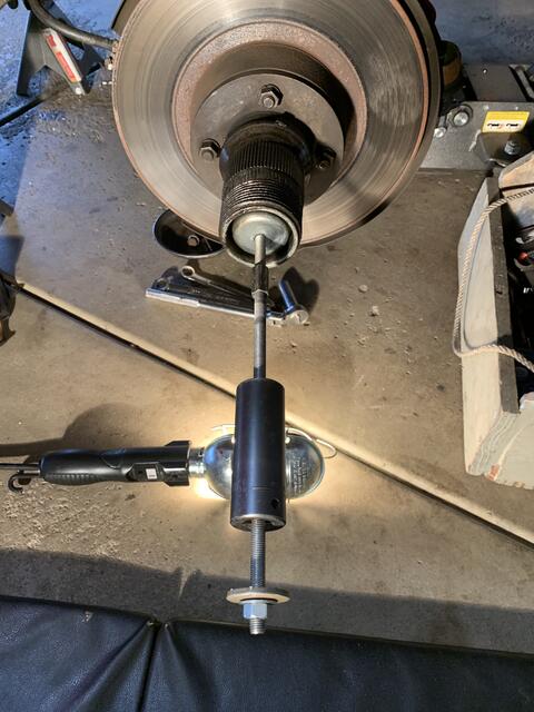

Hello,
Vous savez comment on dépose ces disques ? Mon pote a un modèle 75 qui se démonte facilement, là il semble qu'il faut une douille spéciale ?
C'est une 72 US d'origine.
Merci.
il faut au préalable retirer le capuchon, ensuite la goupille puis desserrer l’écrou. un écrou normal, de mgb.

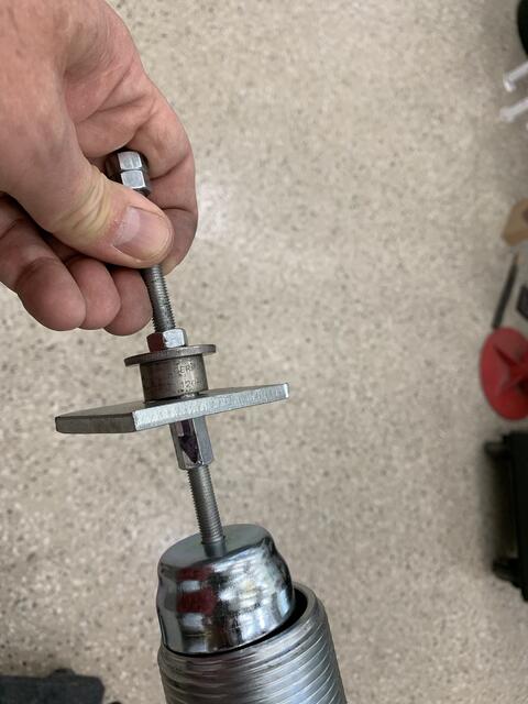

Re: Déposer les disques
retirer le bouchon peut parfois s'avérer un peu compliqué
En ligne
Messages : 21375
avec l’outil, ou en se bricolant un outil cela peut devenir facile …

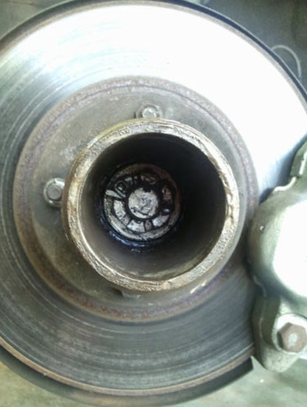

C'est l'écrou MGB que je n'ai pas. Il se trouve où ?
Messages : 4298
Salut, l'écrou se situe derrière le capuchon de protection.
Pour le desserrer il y a d'abord une goupille à extraire (il y a deux trous prévus à cet effet dans les cannelures du moyeu)
En ligne
Messages : 21375
l’écrou se trouve derrière le capuchon, capuchon destiné à retenir la graisse. la «difficulté», parfois, c’est d’extraire le capuchon qui est emboîté à force dans le moyeu.

Ok c'est un écrou normal j'ai compris désolé j'ai lu ça en pleine insomnie cette nuit.
