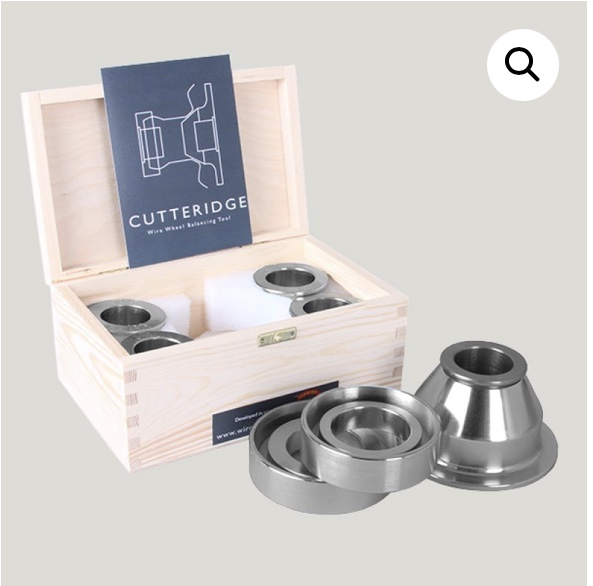

J'ai besoin de changer les pneux de ma MGB. Le problème est qu'elle équipée de roues à rayons. Quelqu'un de Toulouse connait-il un garage pouvant équilibrer ce genre de pneux?

pour équilibrer des roues à moyeu Rudge il faudra que le garage possède les cônes pour fixer les roues sur l’équilibreuse.
