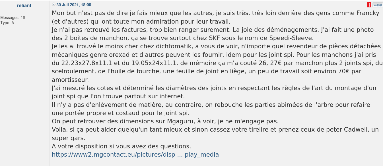

Quelques infos récupérées depuis le site :
Réaléser les 2 paliers aux mêmes diamètres ?
Oui s'il reste assez de matière, les diamètres externes des 2 logements ne mesurent pas la même valeur 47 et 42 mm respectivement dus aux 2 diamètres de l'axe supérieur. Mais ça ne va pas être facile, les axes tourillonnent dans les paliers internes du corps d'amortisseur, donc ne réduire que sous la portée des joints ou poser un speedy sleeve fretté sous cette portion, photo 1 d'un Armstrong AR, l'avant débouche des 2 cotés, les joints compenseront la différence de diamètre.
Le speedy sleeve doit être installé serré / l'arbre, montage sans fuite.
Quelqu'un du site l'a réalisé, photo 2, lui poser la question ...

" il faut usiner l'arbre pour retrancher l'épaisseur du manchon ou le poser en surépaisseur ? "
Retirer de la matière là où une usure en a déjà enlevé pour réduire les fuites ?
"reliant" a expliqué comment installer son manchon speedy sleeve.
Mais avant de les commander, mesurer au 1/100° les 2 diamètres nominaux des portées sur l'axe et lire les spécifications et consignes du constructeur.

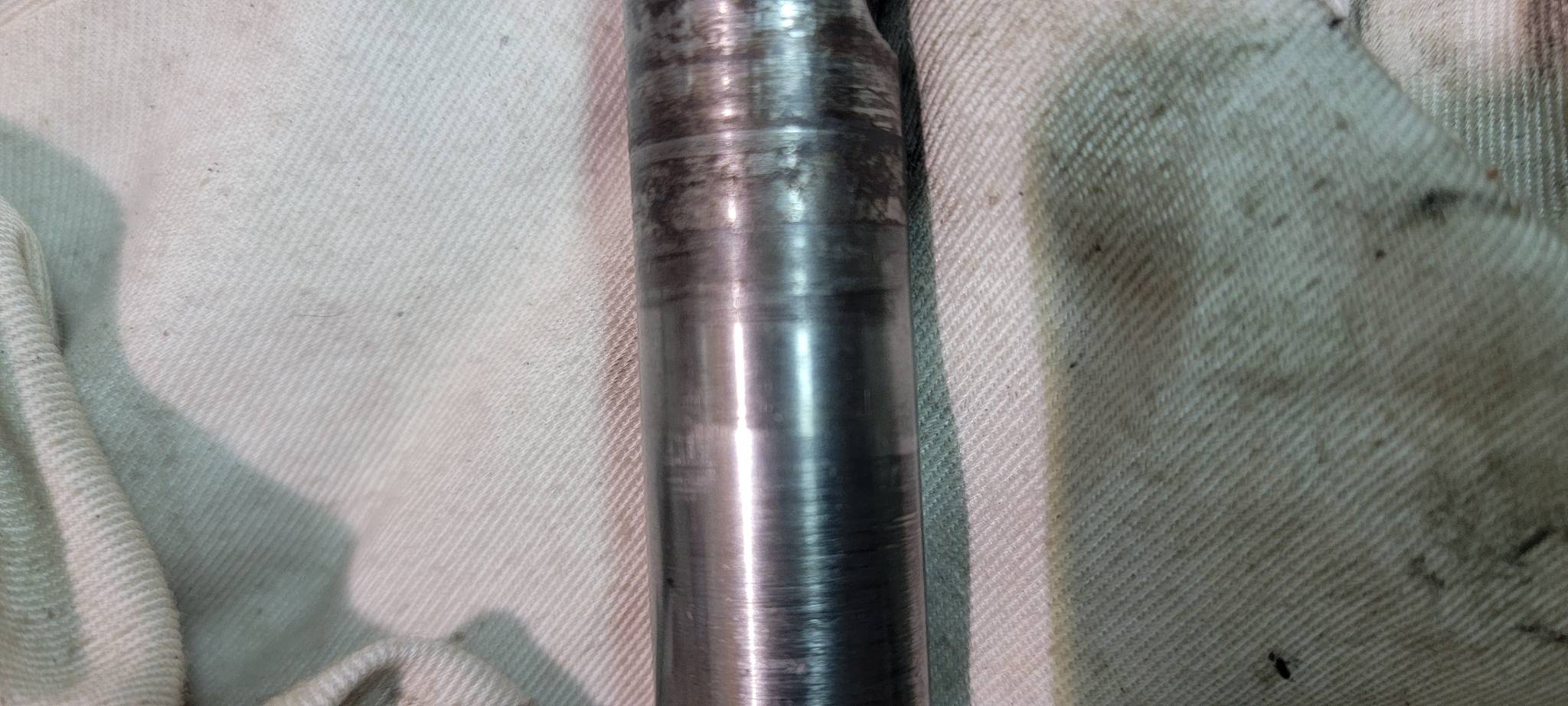

- Messages : 15996
Re: amortisseurs av

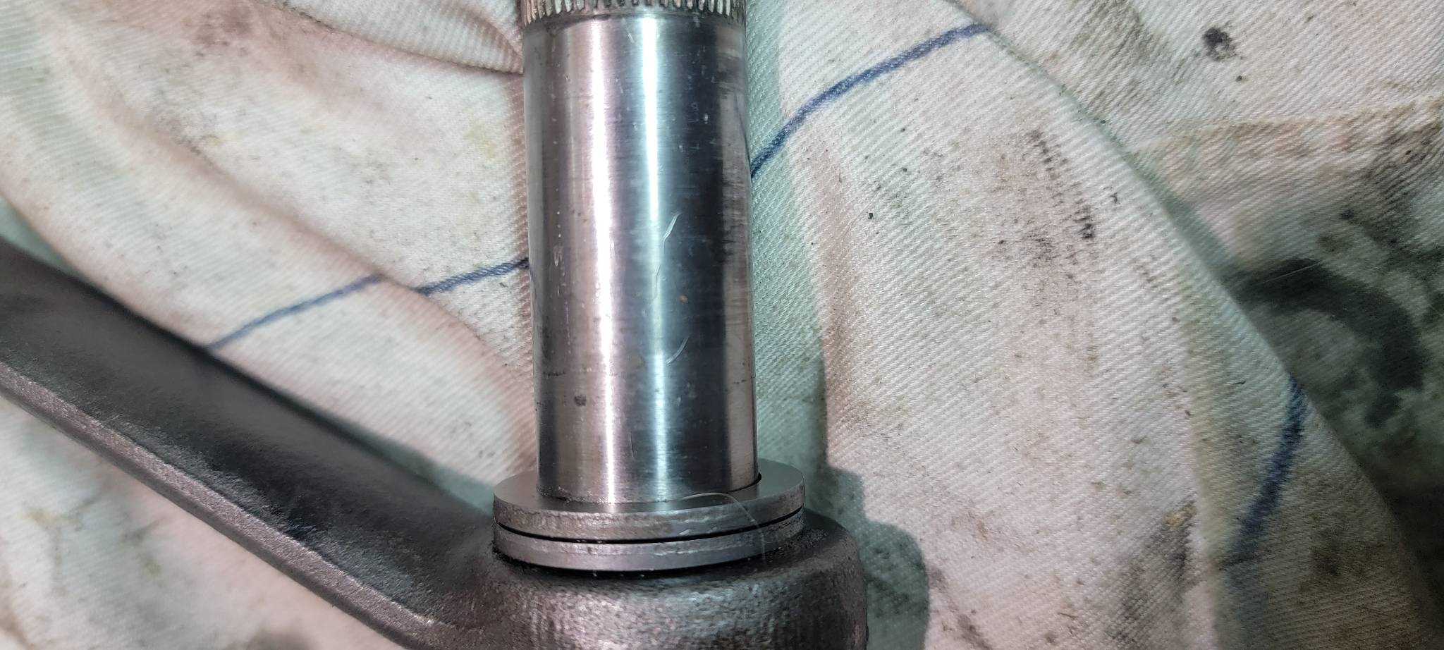

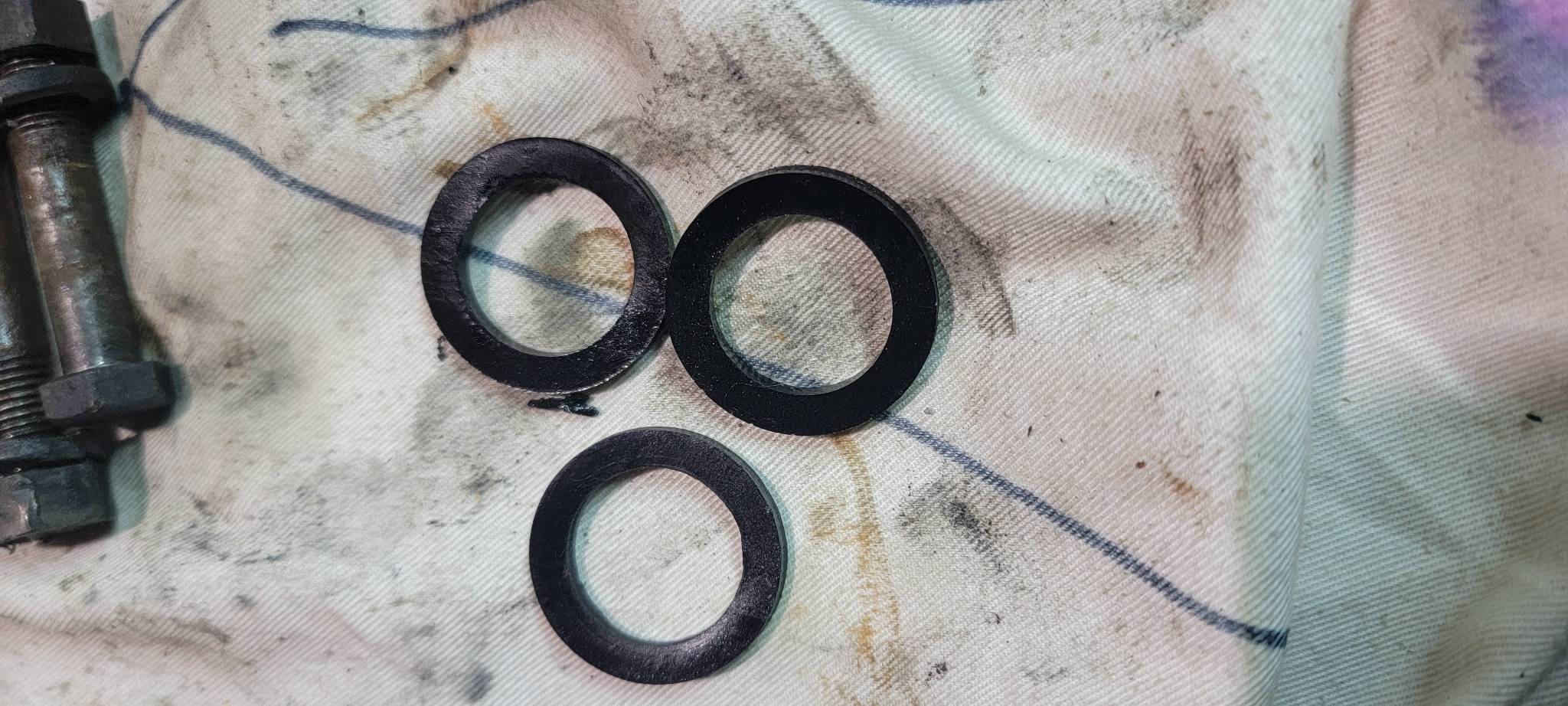

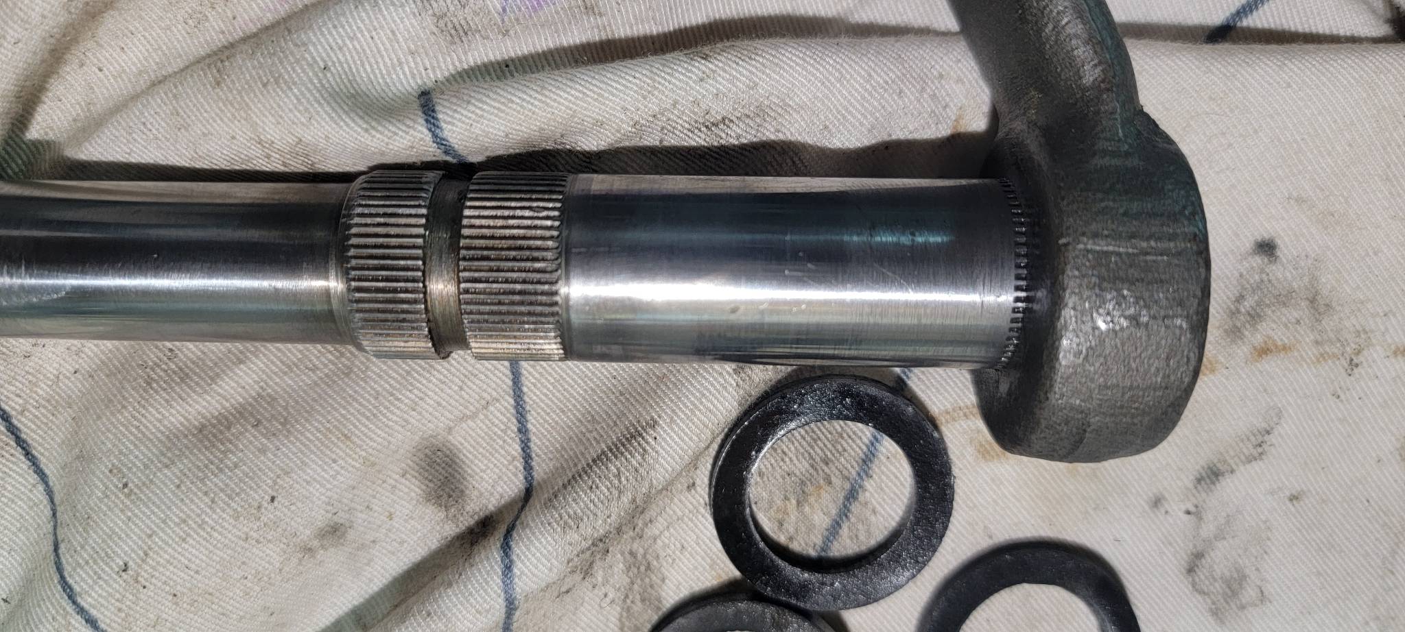

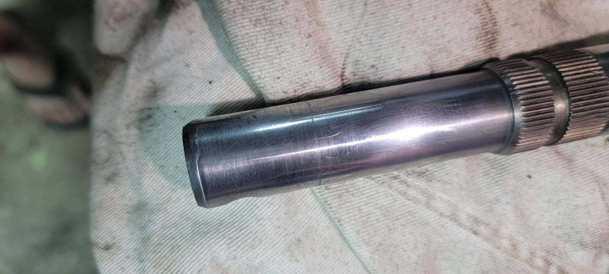

j'en ai attaqué un ce matin, ça se fait bien. Il faut frapper à la masse ce que je n'aime pas trop mais ça sort sans trop insister.
Mon axe est intact côté gros diamètre, à peine marqué de l'autre. J'ai passé de la toile émeri 320/1000/3000 et le résultat est tout à fait suffisant surtout pour un joint à lèvre.

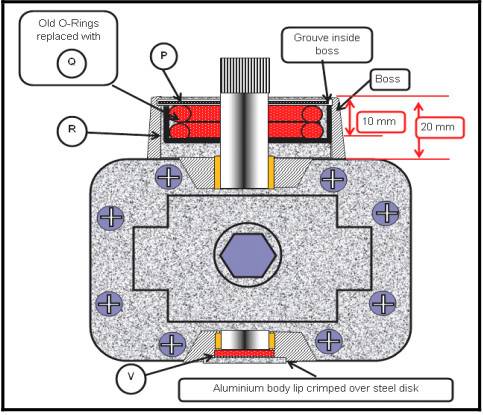

J'avais lu que c'était un joint torique qui faisait l'étanchéité, sur celui-ci j'ai trouvé 3 joints plats caoutchouc. à la dépose après toile émeri
