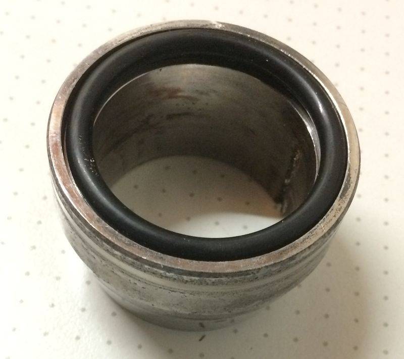

Messages : 1661
Re: Fuite huile, tambours huilés...
J'ai eu le problème sur un côté, j'ai fait usiner une gorge dans l'entretoise par un ami tourneur et rajouté un joint torique.
L'état de surface de l'arbre ou de l'entretoise ne devait plus être de qualité suffisante pour assurer l'étanchéité statique au niveau des portées. Depuis ça ne fuit plus.
MattMabrel
Messages : 51
Enregistré le : 05 oct. 2013, 14:03
Région : France - Auvergne
année : 1978
Message par MattMabrel »
Super idée cette gorge, je note pour la prochaine fois...
