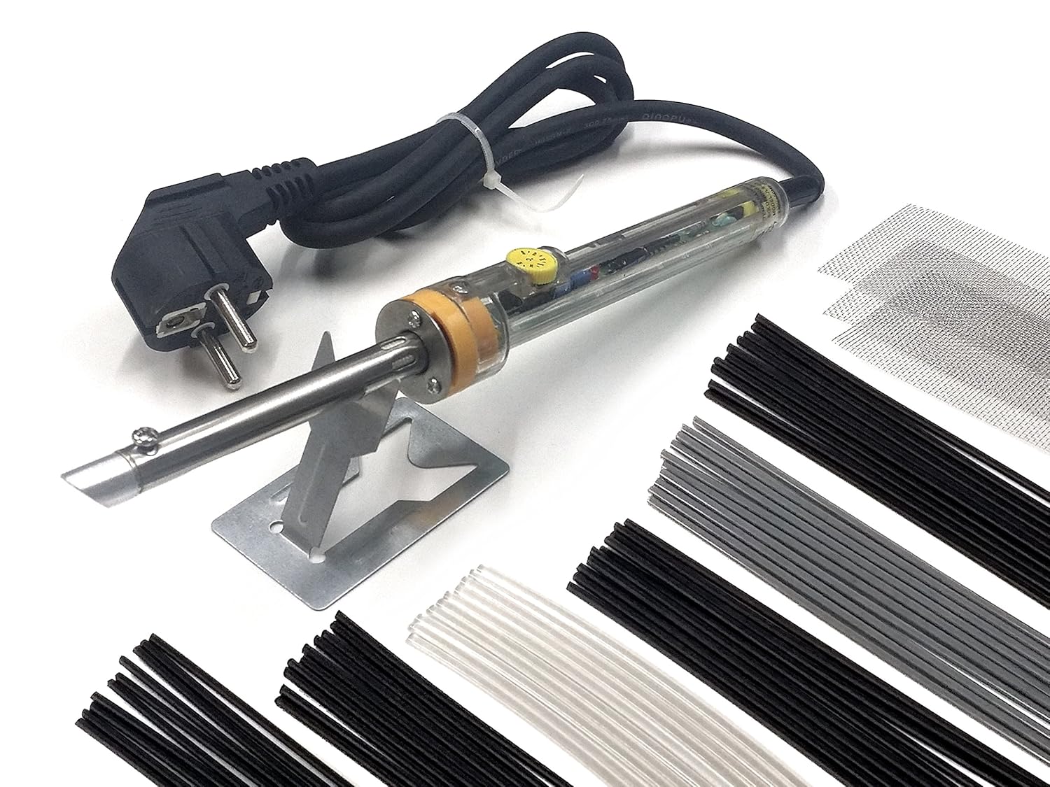

Re: Réparation pare-choc avant MG TF 135
Il existe des Kit de réparation du plastique
Google étant mon pote:
http://www.cdiscount.com/animalerie/r-k ... html#_his_

J'ai réparé un pare choc de Trophy avec de la colle 2 composants genre araldite et placé de la fibre de verre à l'arrière. La réparation tient.
On a essayé les colles à chaud, le plastique MG Rover est une espèce de polyuréthane et aucune de ces barrettes de colles n'adhéraient.
Voici comment j'ai procédé : avec une Dremmel munie d'une fraise, j'ai tracé un sillon dans la fissure afin de pouvoir avoir suffisamment de portée pour la colle. J'ai foré des trous de part et d'autre de cette fissure à plusieurs endroits et j'ai vissé provisoirement des petits morceaux de plaques en fer blanc pour que cela tienne le temps du collage.
J'ai ensuite rempli la fissure avec un congé de colle qu'il faut faire légèrement déborder. Une fois la colle prise, j'ai retiré les morceaux de fer et les vis et je suis venu au cul du pare choc placer de fibre de verre en trois couches.
Une fois le tout bien sec (travailler avec une t° de 20 °), j'ai façonné ma réparation, là où j'ai coulé la colle. D'abord doucement à la lime et puis au papier de verre P120 - P 240 - P320. J'ai terminé avec un mastic, mais si on descend jusqu'au plastique, il faut préalablement pulvériser un primaire d'accroche pour plastiques. Le reste, c'est de la finition. Après avoir dressé le mastic, on pulvérise un primaire, on le ponce doucement au 500 avant de peindre. Ma réparation est invisible, même au cul du parechoc.
Bon, il existe des kits de réparation avec des agrafes, solide, mais c'est assez cher.
