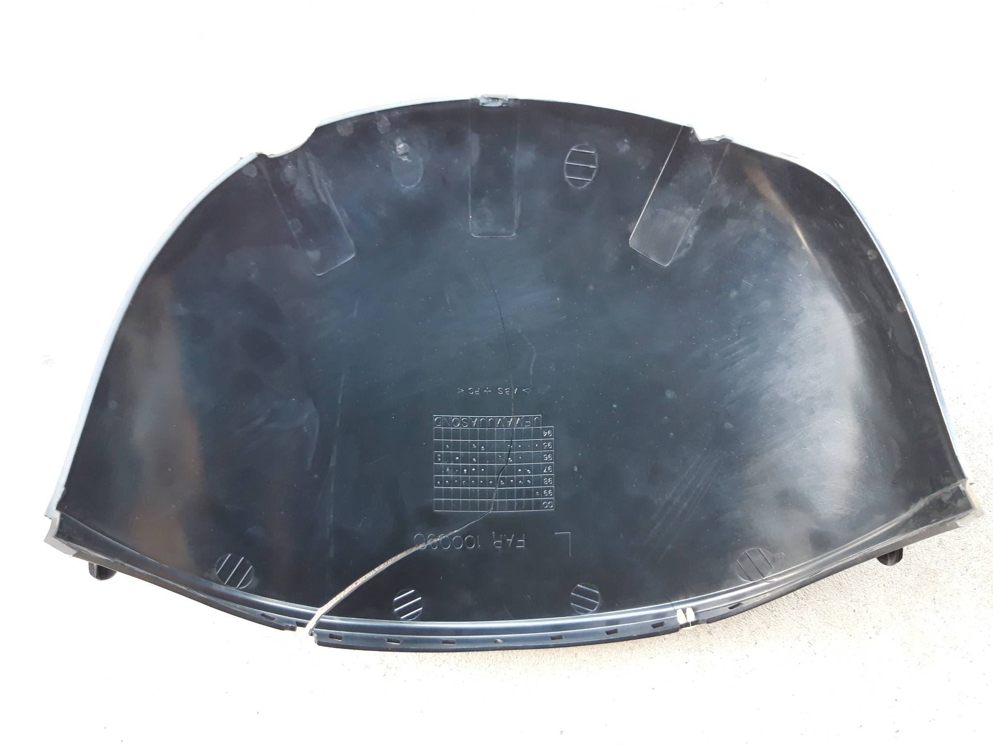

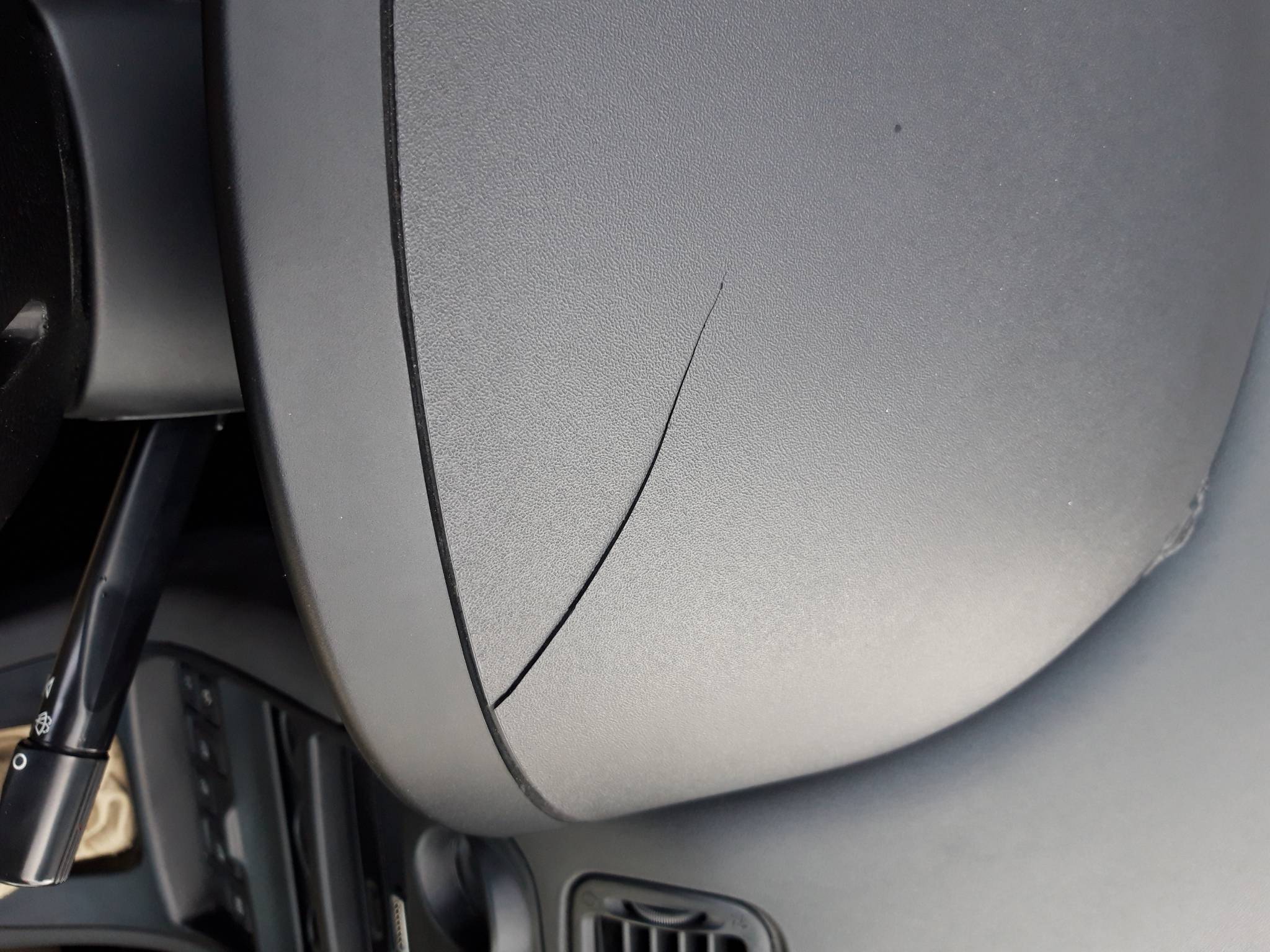

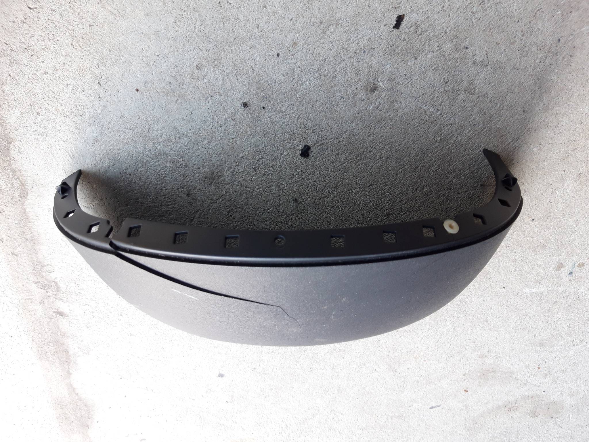

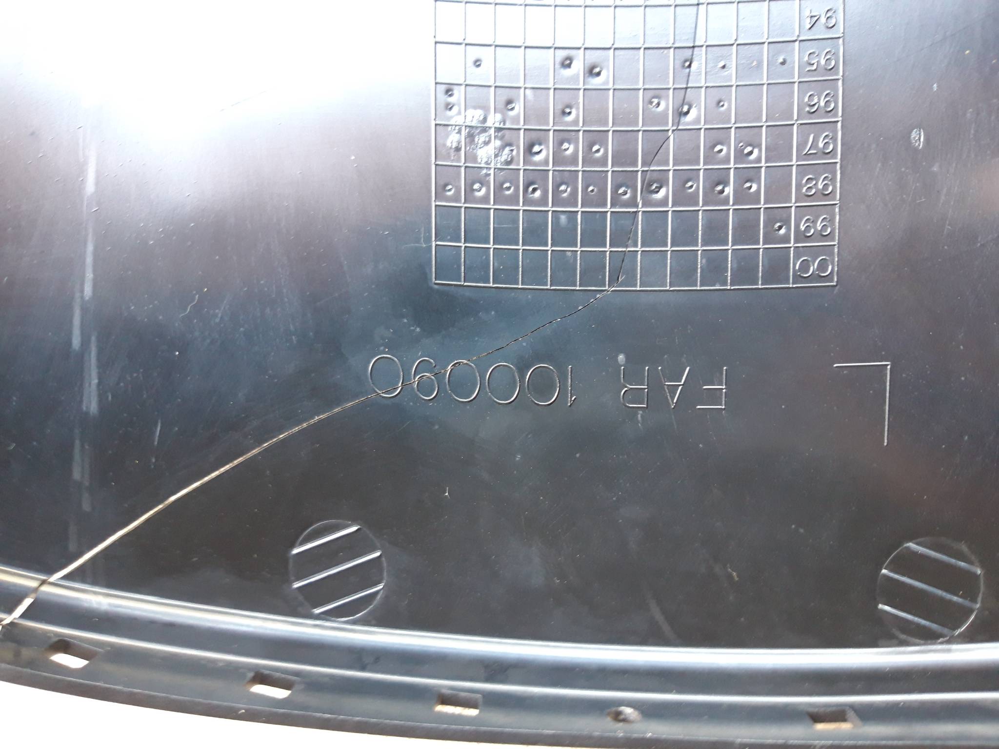

Bonjour, j'ai lu les tutos sur la réparation de casquette de compteur qui est apparemment un problème récurent sur les MG F.
Le mien a le même problème, bon quand je dis le même problème c'était au premier démontage aussi les attaches et un morceau manquant côté parebrise et une fissure. Au 2e démontage, il s'est littéralement cassé en 2. Maintenant je me posais la question à savoir: c'est une pièce en ABS, personne ne s'est penché sur la soudure ABS ?
J'ai un morceau d'ABS que j'ai récupéré ailleurs, je vais essayer sachant qu'il faut une température de 350°C pour l'ABS, il faut que je voie si mon décapeur thermique monte à cette température et voir si il est possible de reconstituer ces pattes cassées ?

Hello, pour l'ABS, tu mets des morceaux d'ABS à baigner dans de l'acétone pendant une nuit, ça va te faire de la pâte. Tu fis des chanfreins dans tes fissures et tu remplis avec la pâte fabriquée et tu laisse prendre. Ensuite, ponçage et finition

Autre solution , recouvrir de cuir . On trouve cela sur le ouebe chez j-f-customs par exemple : https://www.ebay.fr/itm/391718766169?ha ... SwOgdYuEUx . Une fois posé cela donne cet aspect :
J'ai collé les morceaux de plastique à la cyano , puis renforcé le tout avec de l'adhésif alu ( pour les tuyaux de VMC ) .
si cela peut servir ...
Album MG J'ai collé les morceaux de plastique à la cyano , puis renforcé le tout avec de l'adhésif alu ( pour les tuyaux de VMC ) .
