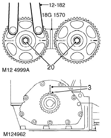

Travail terminé : la voiture roule !!! Gros boulot quand même de tomber le berceau arrière , sortir les cardans , le moteur , la boite . Echanger le moteur , traiter antirouille le berceau . Mais tout baigne . Un petit point quand même concernant le sujet du post ( alignement des poulies d'arbre à came ) : dans la doc et les vidéos sur youtube , il est représenté d'aligner les marquages intake et exhaust l'un vers l'autre entre les deux poulies ... Or , si les ingénieurs ont pris la peine d'indiquer vers quels sens orienter les marquages , pourquoi dans les schémas faire l'inverse ??? Et tout cas , j'ai orienté , pour chaque poulie , intake vers l'admission et exhaust vers l'échappement . Et cela fonctionne trés bien . amicalement.

Je ne sais pas quel schema tu as vu mais perso,je n'ai jamais vu d'erreurs.
Quand les poulies sont demontées,les "clavettes"sont in sur l'arbre à cames d'admission et ex sur l'arbre à cames d'échappement.une fois ça en place,les deux repéres exhaust doivent être vers l'arrière du vehicule et de façon a pouvoir être lu à l'endroit.

Comme ça:
- IMG_2774.jpeg (50.41 Kio) Vu 2058 fois
MGecho
- Messages : 3167
- année : 2002
Re: alignement arbre à cames et poulies
C'est ça.

Tu peux aligner "à l'inverse" car les poulies faisant la moitié du chemin par rapport au vilo (elle tourne deux fois moins vite) tes repères seront alignés correctement au tour de vilo suivant, mais la bonne façon c'est bien d'aligner le repère IN de la poulie INTAKE au milieu du moteur avec le repère EX de la poulie EXHAUST.

Bonjour. Vous confirmez tous ce que j'ai vu dans le manuel . Mais je trouvais plus logique d'orienter les marquages en direction des organes . En pratique cela fonctionne bien car les poulies d'arbre à cames ont le double de dents que celle de vilebrequin . Bonne journée .

et bien simplement d'avoir l'indication "intake " du coté de l'admission , et "exhaust" du coté de l'échappement , et ceci pour chaque poulie .

Ouais mais du coup "Sortie" (exhaust) sera écrite à l'envers..... je sais pas si on va s'en sortir....
Tentative d'explication : poulie piochée dans la banque de pièces de MG Rover Powertrain. Sans doute pas faite spécifiquement pour le bloc K tout simplement. Comme expliqué par Franck71, ce qui compte c'est la position de l'arbre à came quand le vilo est pigé, la poulie tu la mets dans le sens que tu veux.

Les repères IN et EX sont là pour différencier les position de la goupille, une poulie « devient » une poulie IN quand on la met sur l’arbre d’admission avec la goupille dans le trou repéré IN, et dans ce cas le bon repère sur la face de la poulie devient le repère « IN », idem pour l’échappement. Ça doit être utilisé comme ça car les poulies sont identiques et deviennent l’une ou l’autre à l’installation.
