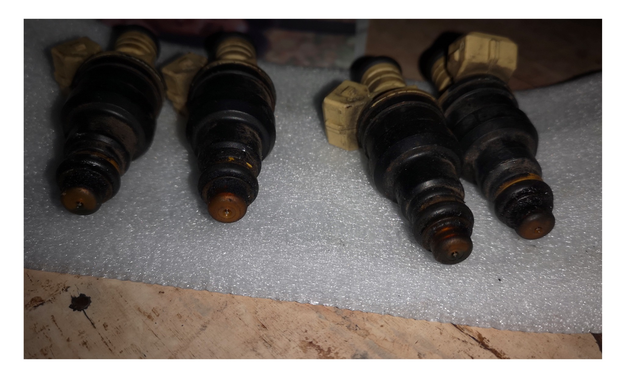

Vu que tout ou presque avait été renouvelé sur la ligne admission / allumage / échappement * j'ai changé les injecteurs, ils étaient un peu fatigués et j'ai aussi regardé le câble HT de la bobine. Repositionné autant que possible hors de portée du capteur CMP et gainé avec un isolant plomb (pour canalisations sanitaires).
Au final la mesure CO est proche de ... 0,05 et stable (comparé aux 0,48 avec des hauts et jamais de plus bas de la visite précédente) les autres valeurs sont correctes. Ma F est donc à nouveau bonne pour le service.
Outre la remise dans les clous pource qui concerne les normes d'émissions j'observe qu'au fil des changements opérés la consommation a diminué de manière sensible (près de 2 l /100 km quand même...) et que l'odeur d'essence qui émanait de je ne sais où a disparu.
Est-ce que cela valait le coût ? M.O. comprise pour ce que je ne pouvais pas faire moi-même 760 €, je pense que le jeu, radical, en valait la chandelle.
