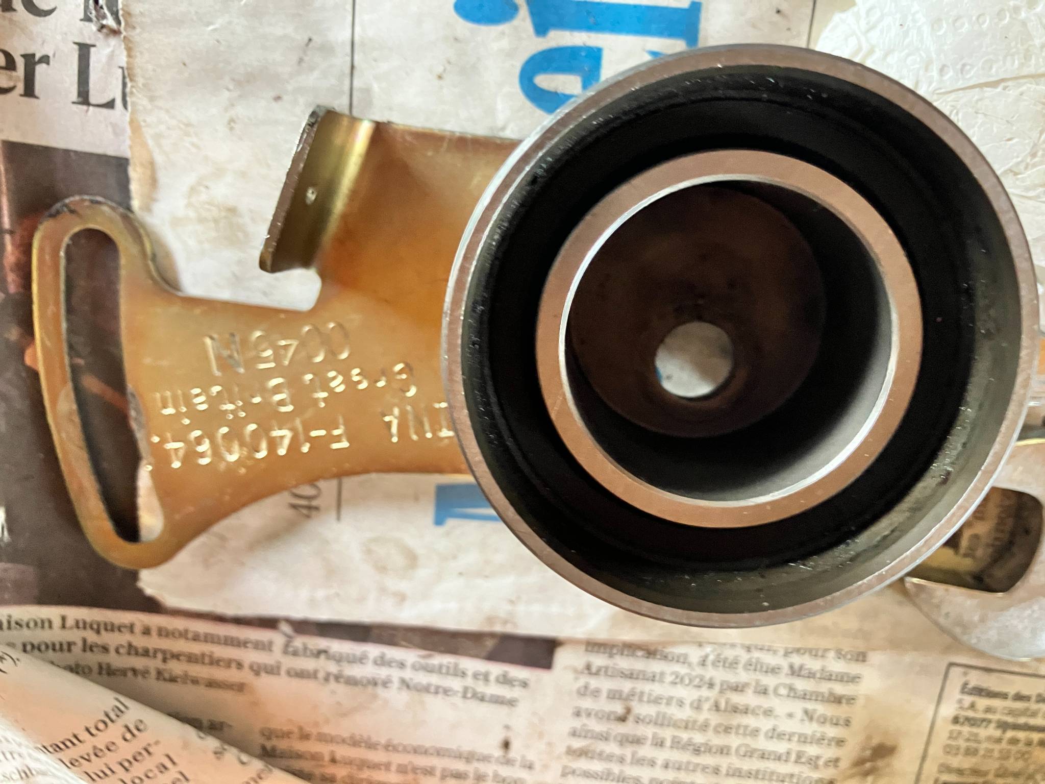

le plus dur étant fait (démontage, remontage VVC, etc.) je n'arrive pas à mettre la couroie de distri ! :L
j'ai essayé par différents cotés, methodes, il me manque tjs 1cm pour la mettre
on essaye à 2, j'ai passé des heures à lire sur forum et U tub mais personne à mon type de galet non auto
déja au démontage c'était très dur, m'obligeant à oté les poulies avant le galet, et j'en vient à me demander si il manque pas un truc
en fait , il n'y a pas de rotation, et donc pas d'excentrement
d'après vous il est normal ce galet ???
merci

Bizarre cette histoire. Oui, le galet semble bien le bon... Mais ...
Galet manuel, courroie 143 dents, largeur 23 mm, longueur 1144 mm
Galet auto, courroie 145 dents, largeur 26 mm, longueur 1160 mm
Si une vvc de 98, c'est bien un galet tendeur manuel, qu'il te manque 1cm (1,6 cm) semble signifier que ta culasse est percé pour un galet auto. Il n'y aurait pas eu un swap dans le vie de cette voiture ?

C’est pas du tout la même vis pour galet auto et galet meca, impossible de monter l’un en lieu et place de l’autre.

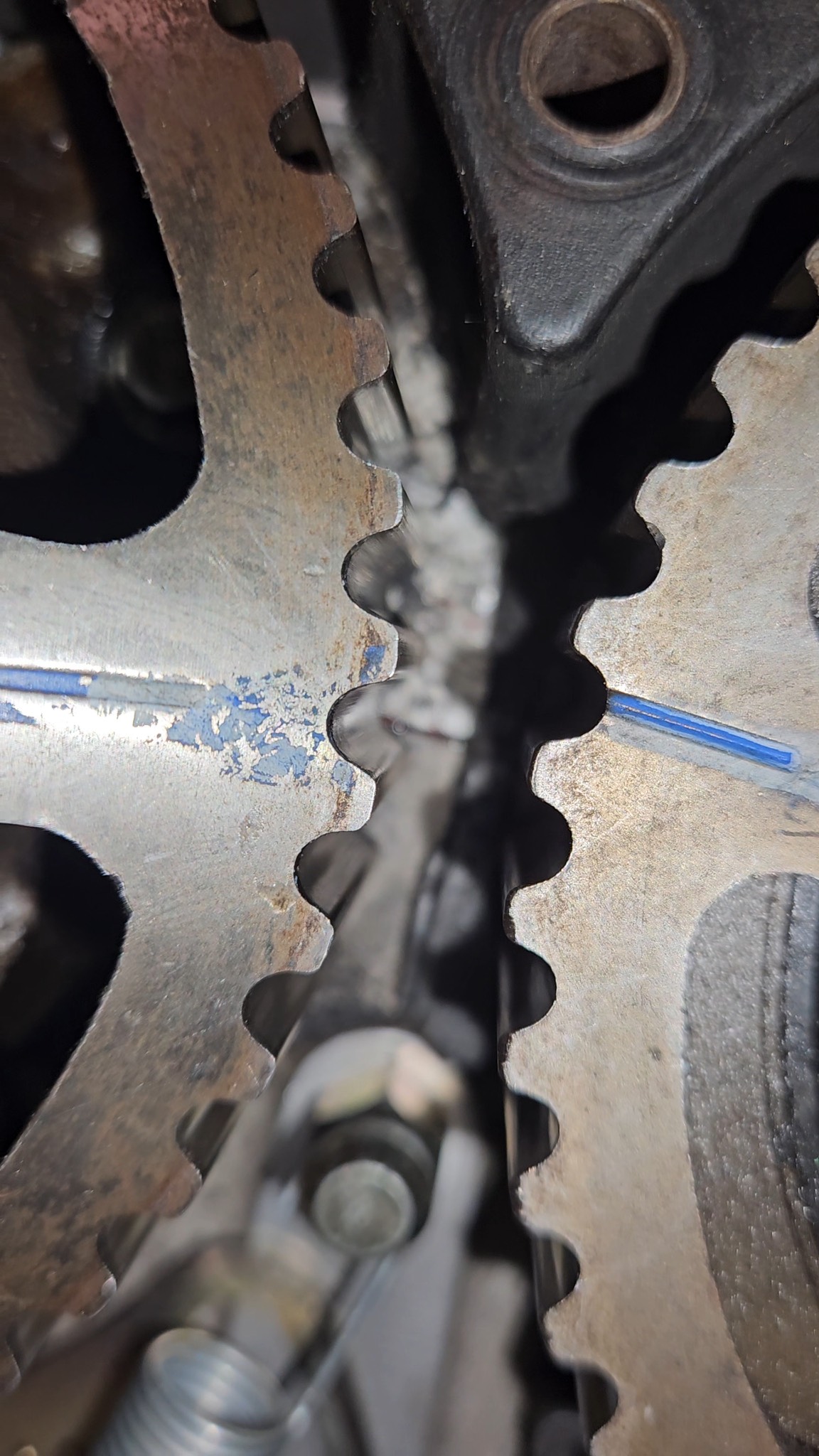

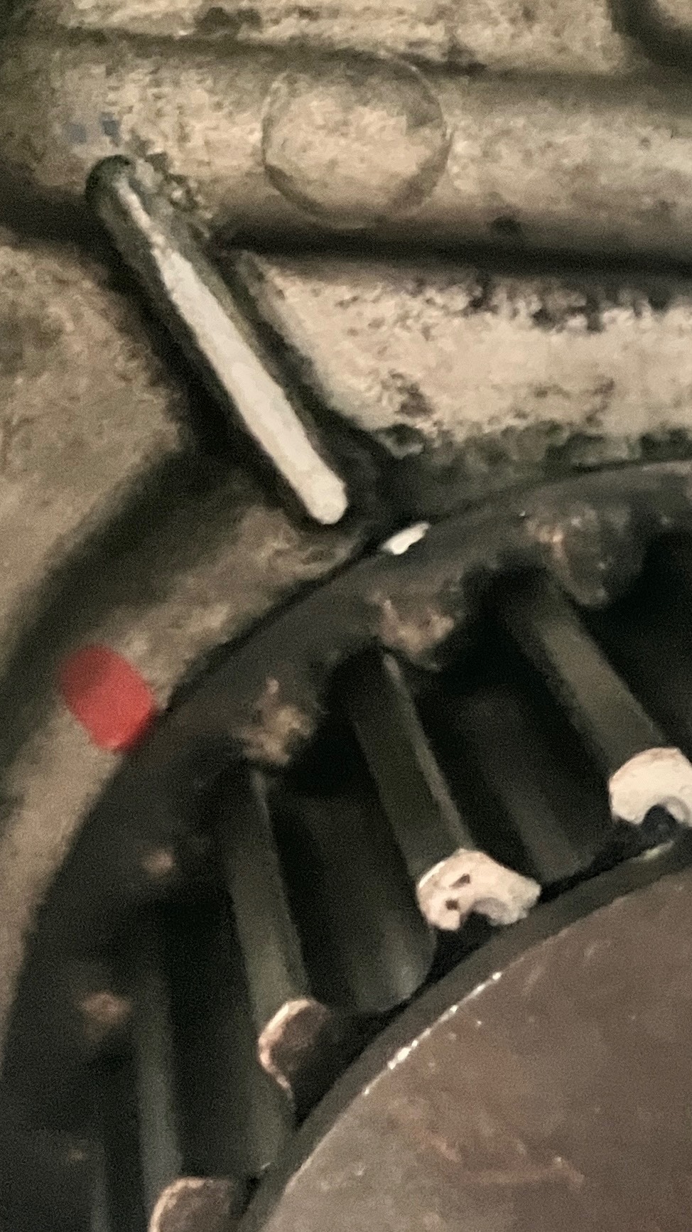

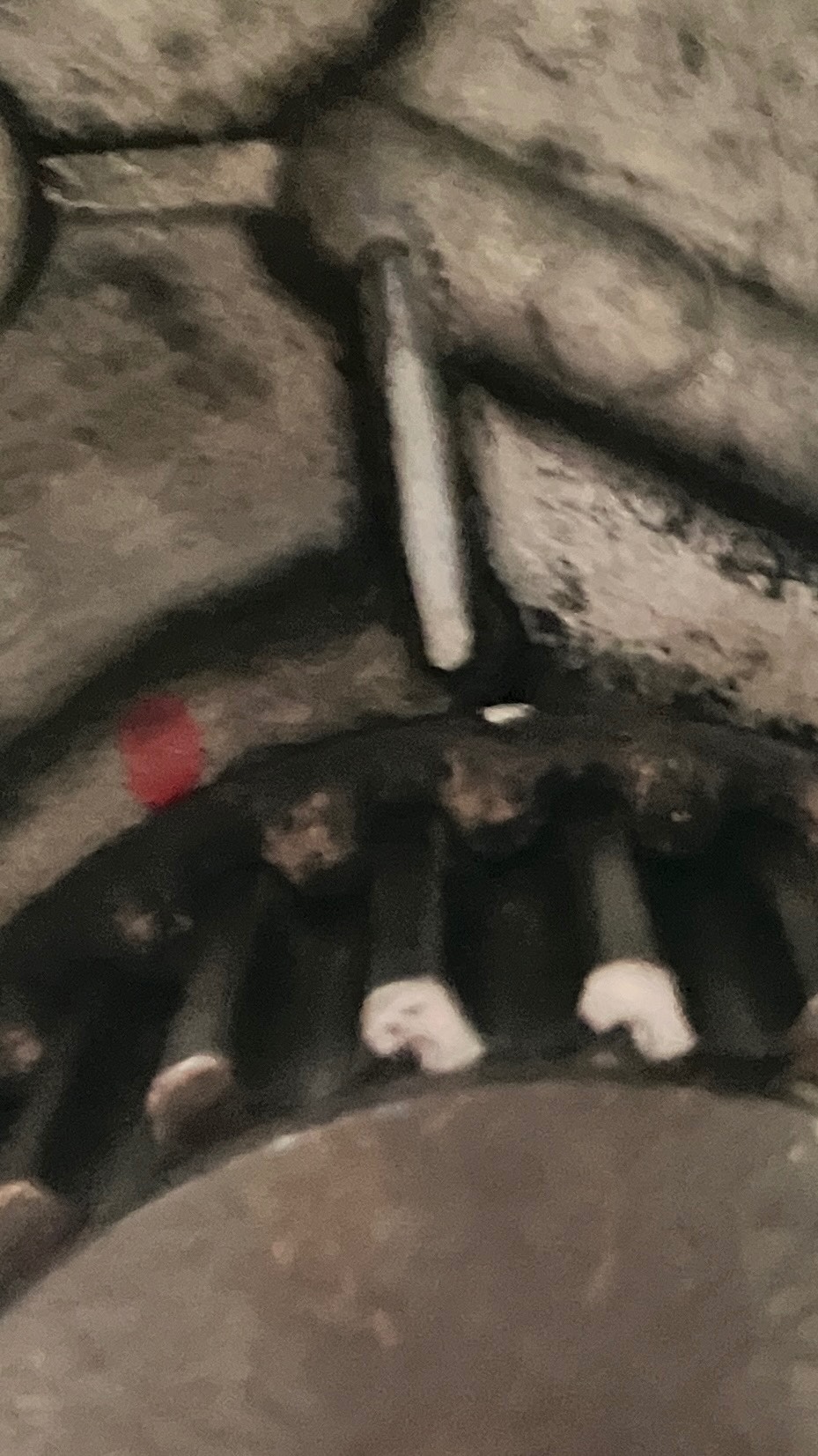

Bon j’ai réussi à la mettre, j ai fait 2 tours et résultat 1 demi dent de décalage !!
Quand je cale pile poil le vilo > les poulies ont un 1/2 dent
Quand je cale pile poil les poulies> le vilo est décalé d une 1\2 dent
*SMS* grave docteur ???
J ai essayé de faire des photos le plus représentatif de la réalité / alignement
Franck71
Messages : 241
Re: GALET TENDEUR
Message par Franck71 »
D’après les photos tu as une dent d’avance sur la poulie d’échappement. Dis toi que ça tombe rarement pile-poil, il fait que tu sois « dans la bonne dent » au niveau du vilo quand tes repères de poulies sont parfaitement alignés à celui du cache arrière (ou du plan de joint de la plaque supérieur), si c’est pas tout a fait centré à la poulie vilo c’est normal du moment que tu es en face de la bonne dent.
C’est peu chiant dur les F/TF de voir les repères de poulie correctement mais la photo ou l’endoscope sont de bonne méthode, tu y es presque :).

C'est pas en face parce qu'au niveau vilo, c'est pas parfaitement au milieu entre les deux dents. Pas une catastrophe, il faudrait la cale de blocage des AAC pour tout mettre bien dans l'axe -vilo compris.
