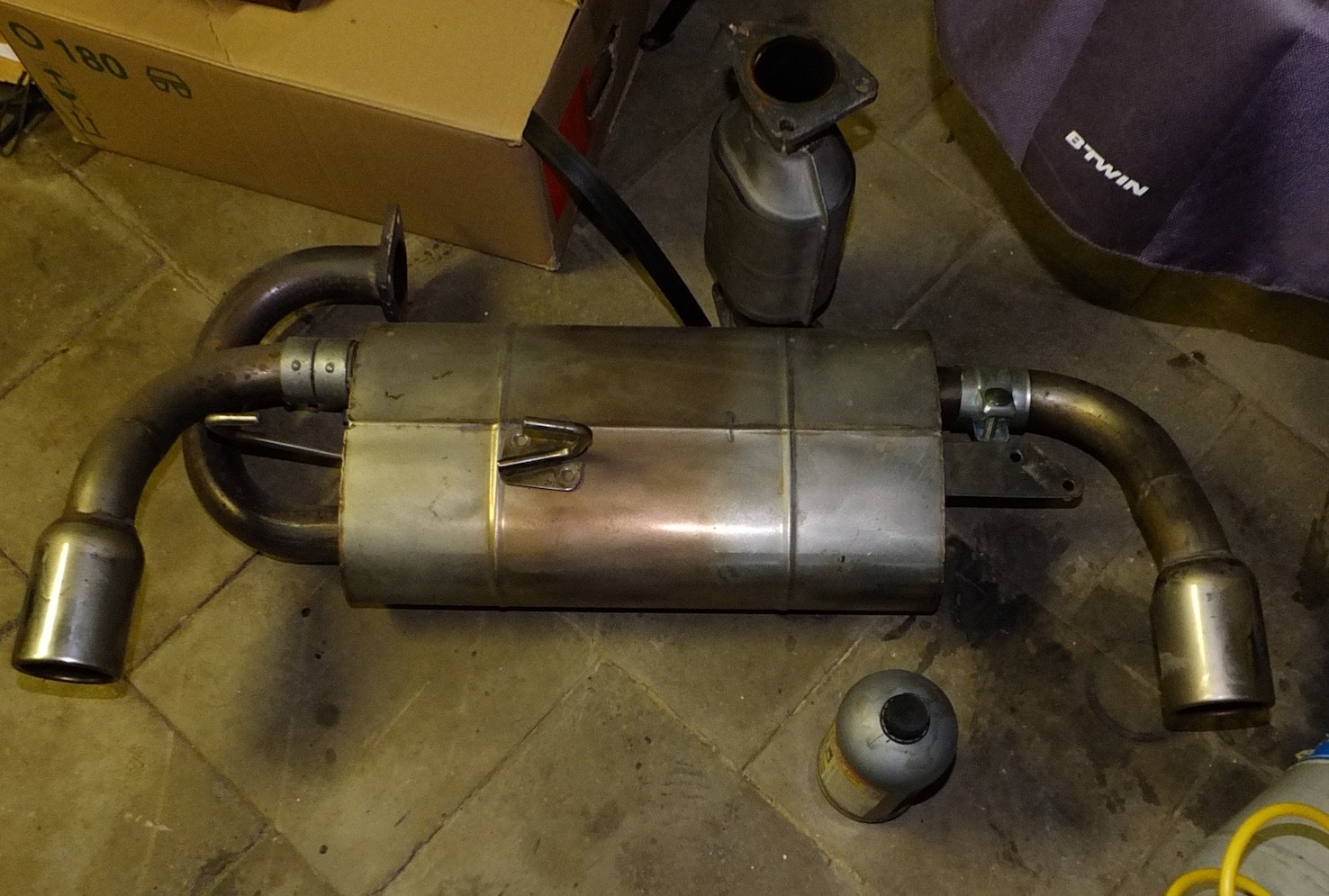

j'ai démonté mon catalyseur pous voir si il n'y avais pas de l'huile et je constate qu'il est .... totalement vide
biensur pas d'huile mais surtout aucune plaque à l'intérieure ! or je suis sur quand je l'ai achaté en 2021 (chez Rimmer, ref aftermarket) il y a en avait au moins une..
bref je vais commncer par en remonter 1 mais il y a tellement de ref dispo chez les distributeurs FR que je serai prenneur d'un conseil

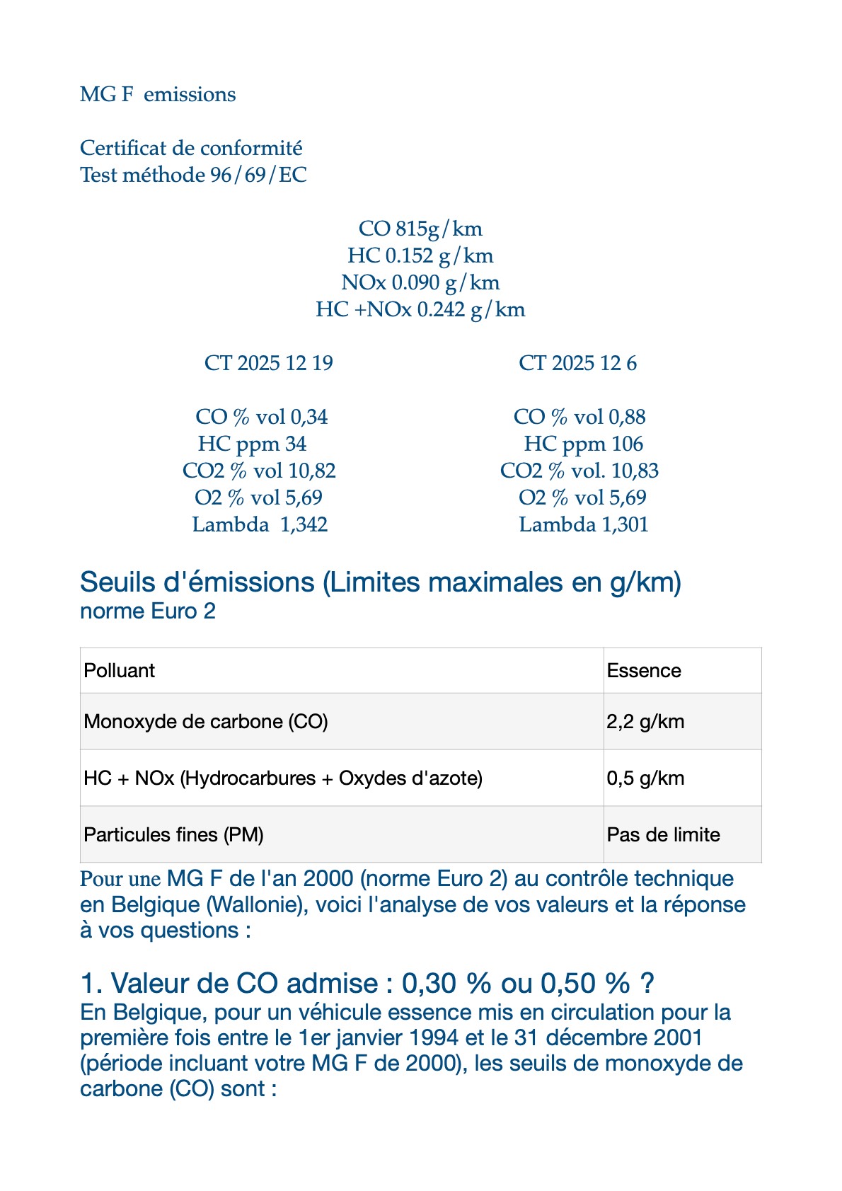

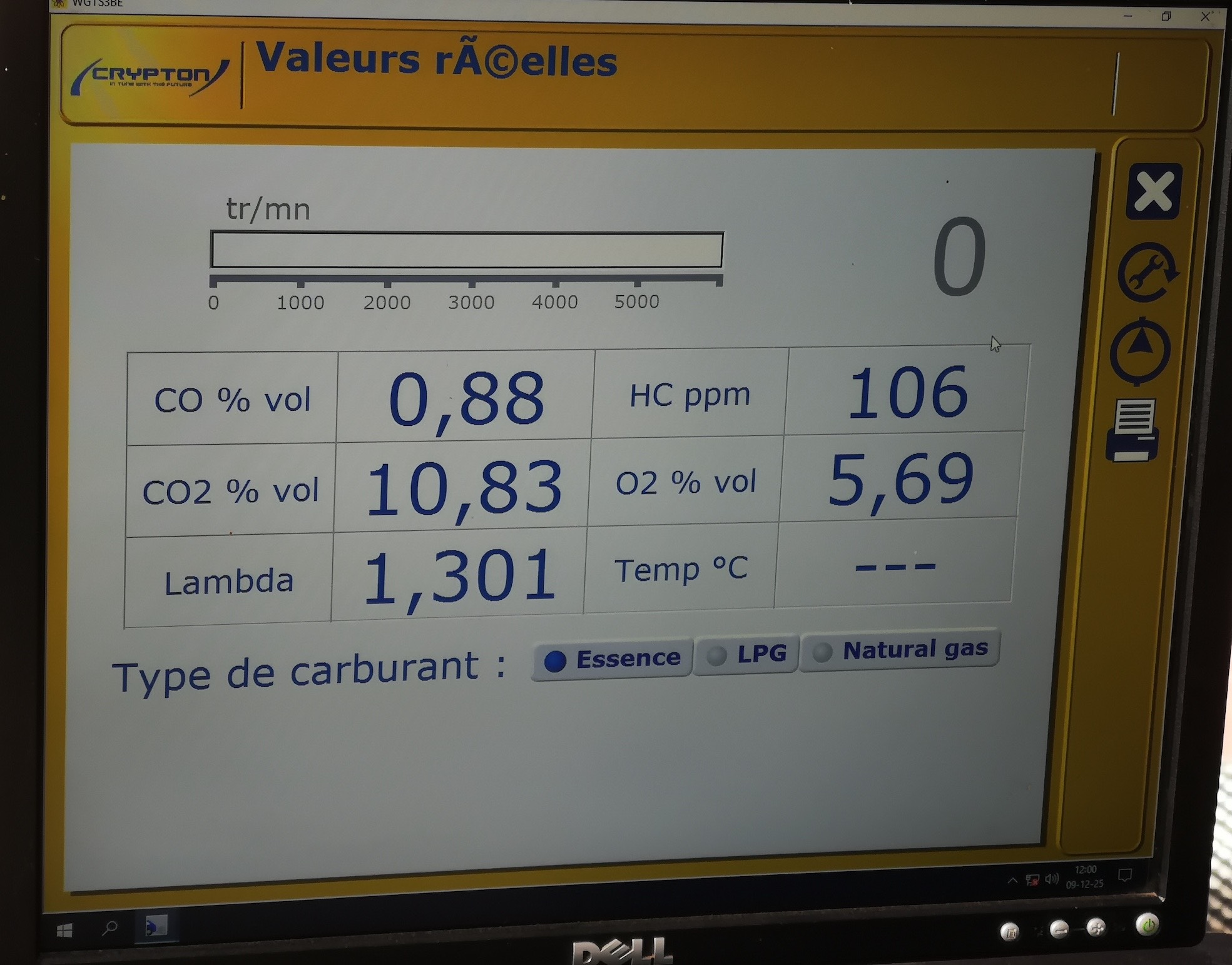

J'accroche sur votre remarque à propos du catalyseur vide. Ceci explique probablement pour l'échec au CO.
La sonde de température d'eau contribue pas mal aussi et se détecte avec des démarrages à chaud très difficiles. La mienne renvoyant une info température inférieure à 0 °. Donc moteur chaud, le calculateur voyait moteur froid, donc suralimentation.
J'ai eu aussi une prise d'air sur la vanne de régulation de ralenti. Vanne neuve made in china de chez rimmer avec un gros défaut de conception. Un défaut d'étanchéité au niveau du sertissage du bloc électronique. Plein d'air passait par là. J'ai remis l'ancienne que j'avais pris soin de garder.
Cet incident me donnait un ralenti moyen à environ 900/1000 tours, au dessus de la moyenne à 825 tours
Et pour finir, mais sans rapport direct avec mon dernier CT, le pain catalyseur s'est désolidarisé de la chambre de combustion du pot. Petit bruit de ferraille au départ, allant en s'accentuant. Au démontage, le pain entier se baladait dans la chambre, tourne tourne et retourne comme dirait chef michel...
Un catalyseur after market , le premier prix de rimmer.... tenu moins de trois ans......
J'ai remonté un pot de chez oscaro, moins difficile en cas de litige....on verra bien. J'ai remplaçé ça la semaine dernière.

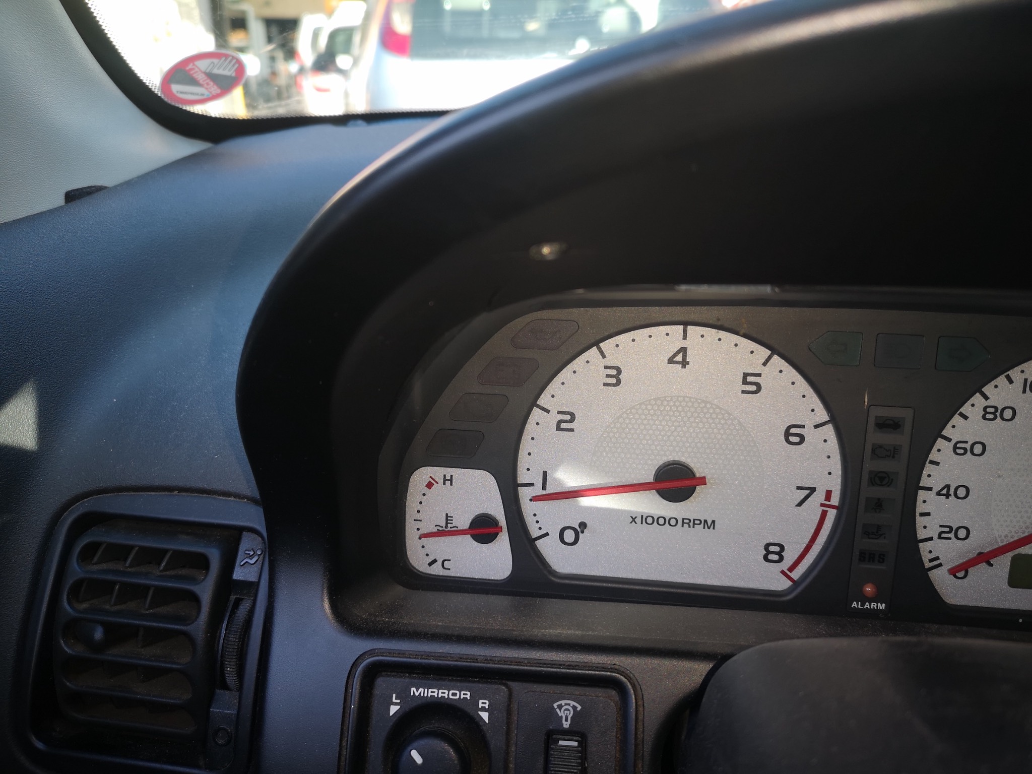

A un contrôle technique d'une vieille Honda roulant a 50% en e85 sans boitier rajouté, le technicien avait été étonné du faible taux de pollution de la voiture
J'ai aussi roulé quelques mois idem avec la MGF sans problèmes particulier autre qu'une petite perte de puissance, ça résout pas le problème mécanique ... mais rouler ainsi un plein avant un contrôle cela peut permettre le passage sans couter un centime

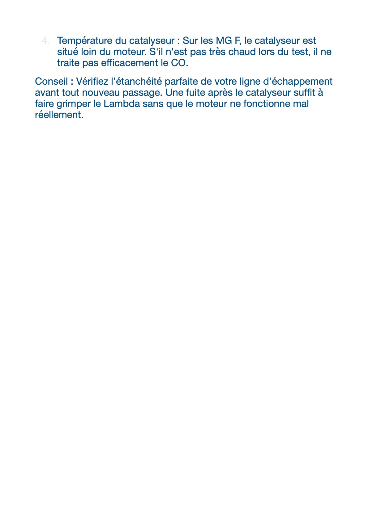

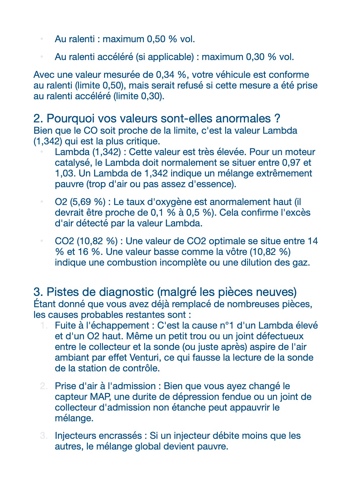

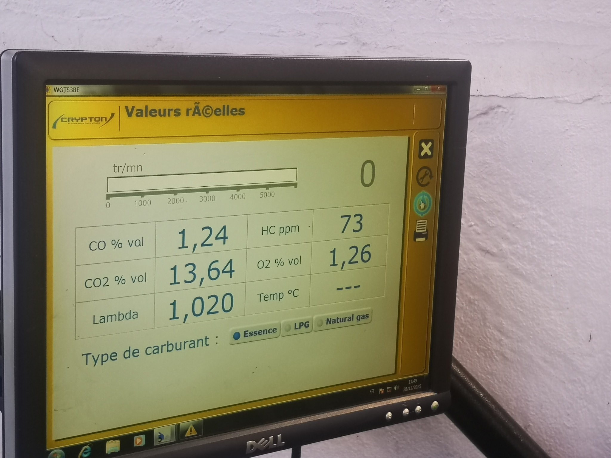

Bon, ma saga continue
troisième visite au CT, il y a du mieux mais ce n'est pas encore ça.
Comme l'écrit Franck les causes de soucis sont multiples et il faut procéder par élimination.
Avant le CT j'avais changé les bougies, les câbles HT et juste nettoyé le filtre à air KN et la tête de Delco.
Pour la deuxième visite j'ai viré le filtre KN et le boîtier papillon de 52 mm qui sont des éléments perturbant le calcul du débit d'air (et partant la quantité d'essence injectée, les valeurs relevées ce jour-là))
Pour la revisite, ils m'ont juste laissé passer, j'avais changé la sonde lambda, les capteurs de t° eau, huile et pression absolue du collecteur d'admission.
Pour la troisième visite, nouveau catalyseur et remise en place du silencieux d'origine (à la place du X Sport), passage à la valise diagnostic chez XP Racing, pas de défaut apparent, réglage pas à pas revu (mais il était apparemment correct)
Nouvel échec mais ça se rapproche de ce qui est toléré pour une Euro 2 (cf. tableau en annexe)
J'ai interrogé une IA qui m'invite à me pencher sur l'étanchéité du circuit admission/échappement pour éradiquer toute entrée ou perte d'air parasite dans le circuit. Sa réponse.
https://www2.mgcontact.eu/phpBB2/downlo ... ew&id=9000 https://www2.mgcontact.eu/phpBB2/downlo ... ew&id=9001
Suite au prochain épisode.
ProFitons

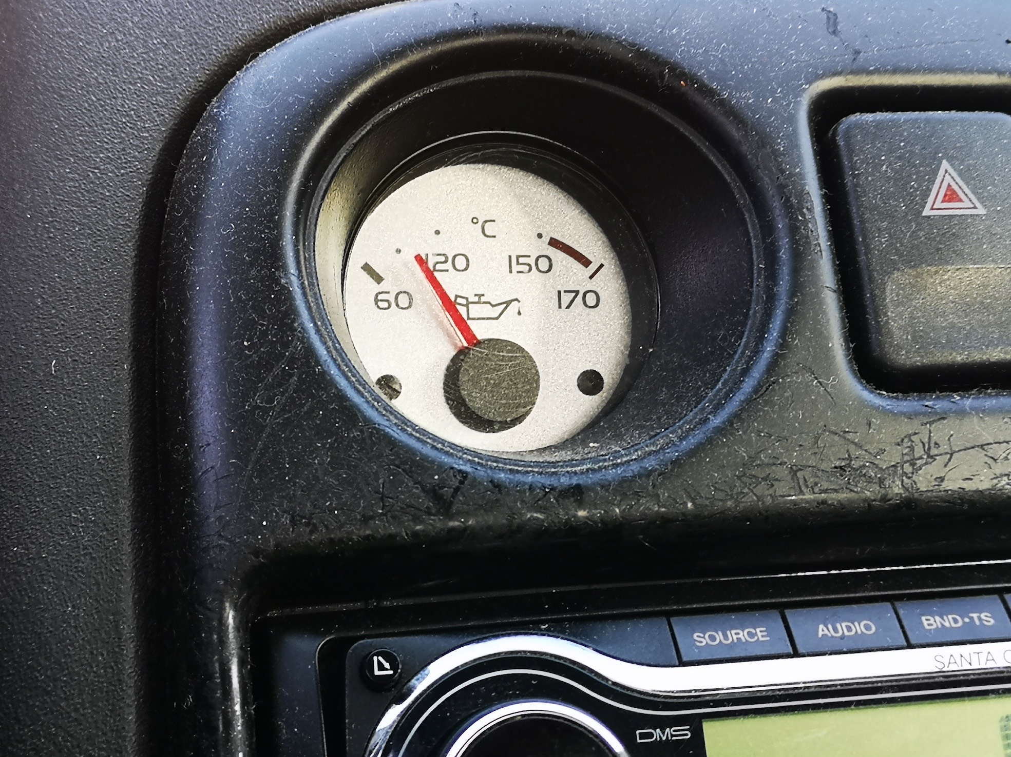

- Messages : 4413
Re: CT recalé pour cause de CO2 NC

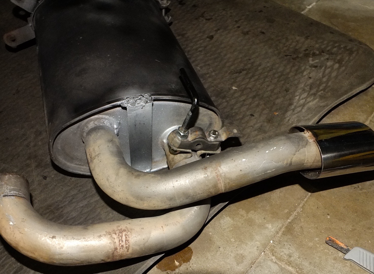

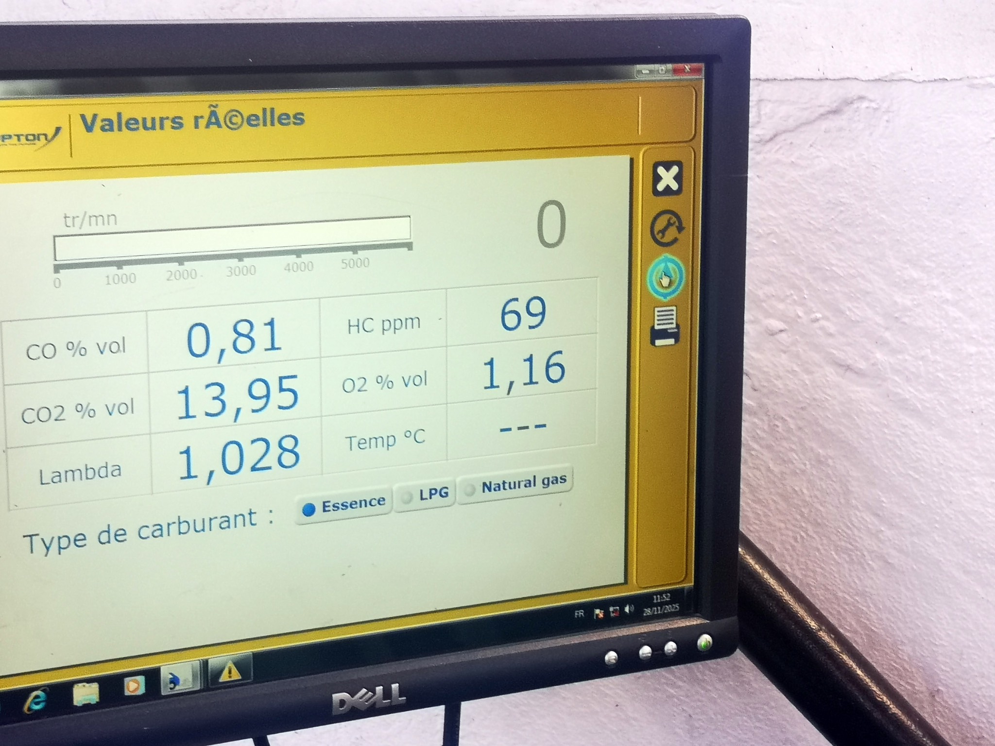

Salut Maxime, pour le remplacement des capteurs et sonde lambda, passage à la valise c'est XP Racing qui s'en est chargé, je n'ai plus les facilités pour le faire. Pour le reste je débranche la batterie le temps des opérations, en principe l'ECU se réinitialise au bout d'une demi-heure de non-alimentation (c'est en tous cas ce que j'ai lu sur le site du MGCCF. Lorsque je passe au CT je veille à être avec un moteur chaud. Je suis revenu à une configuration au plus proche de l'origine, seul le radiateur d'huile est resté, c'est le seul élément susceptible d'influencer l'ECU puisque la t° du moteur est nettement moins élevée avec cet ajout (sans que cela ne soit déterminant puisque précédemment la voiture satisfaisait aux normes).
J'ai quand même vérifié l'étanchéité de ma ligne d'échappement hier et j'ai observé un souffle parasite entre le catalyseur et le coude du silencieux, suffisant sans doute pour altérer la mesure (j'ai dû, pour des questions d'ajustage, alignement des sorties d'échappement scinder et ajouter des raccords soit aux niveau des sorties du silencieux pour le X Sport (origine MG Obsession), soit entre le catalyseur et le silencieux pour le Bosal normal (origine Autodoc), aucun de ces silencieux n'étant ajustés correctement (il manquait même la patte de fixation soudée côté gauche sur le Bosal)
Merci pour ton attention, proFite
- DSCF5573.JPG (377.47 Kio) Vu 1257 fois
- DSCF5577.JPG (332.12 Kio) Vu 1257 fois
- émissions 2025 12 08.jpg (405.49 Kio) Vu 1257 fois
- T°huile.jpg (837.25 Kio) Vu 1257 fois
- T° eau & ralenti.jpg (475.61 Kio) Vu 1257 fois
