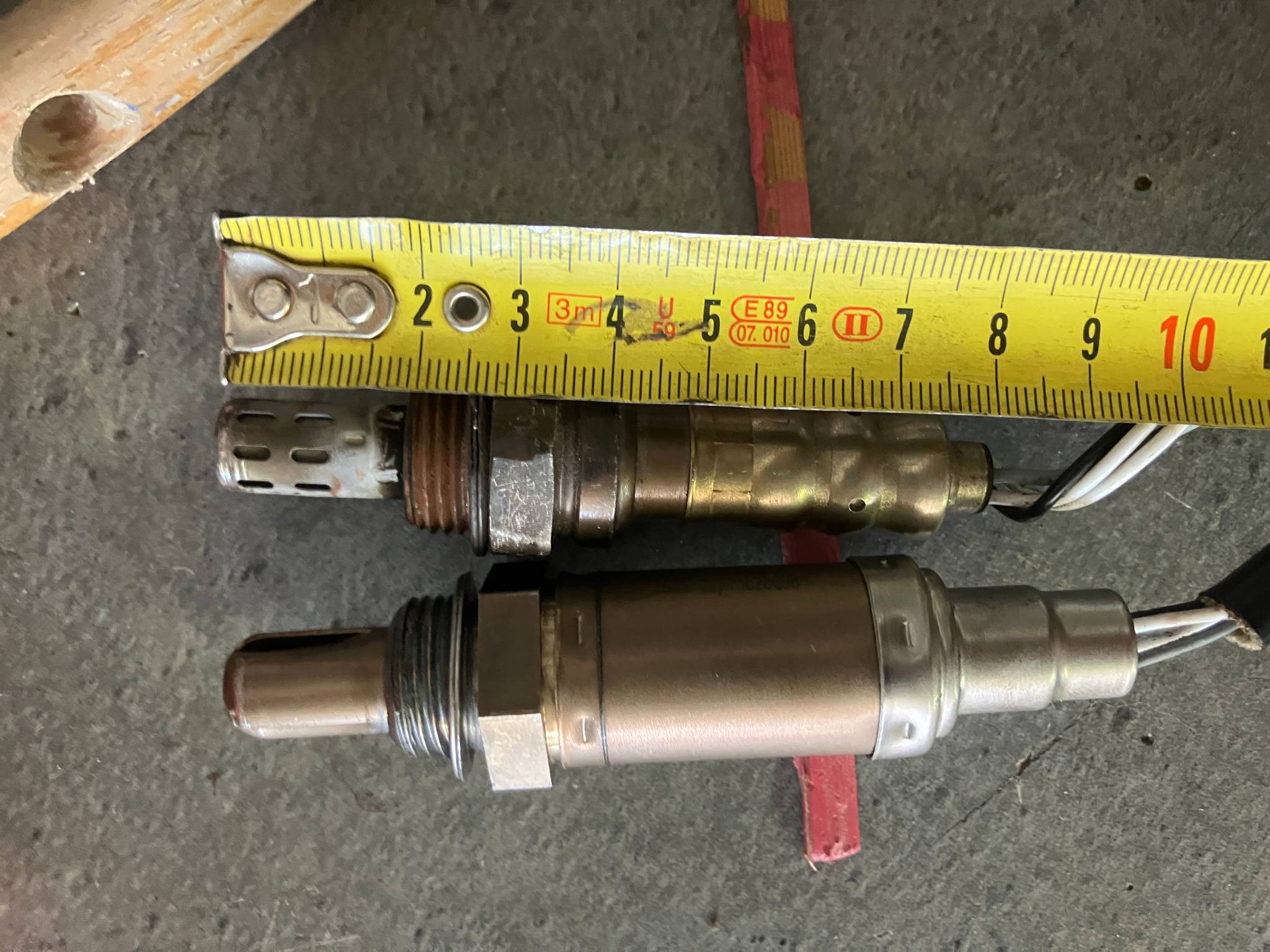

je voulais vous partager un retour quant au choix de la sonde lambda :
il y a +/- une vingtaine de modele qui sont proposés par les gros revendeurs de pieces détachées sur le net et laquelle choisir :
d abord vérifier le type de connecteur on a > normalement il est facile d'acces par le hout à proximité du recepteur d'embrayage
et la longueur du culot ex
celle du haut etait montée et celle du bas est la neuve
or elle ne se monte pas à cause des 15mm de différence de longueur (on touche le bloc...à moins de demonter le collecteur ! :rougit: ) ca passe pas
bon courage..

ça ressemble à un cache cette prolonge en tôle légère, elle est surement vide et doit pouvoir être raccourcie
un petit coup de disque à la dremel au niveau du premier ressaut et elle se montera sans problème ;)

mouais, peut etre, mais en la laissant entiere je peux la renvoyer et me la faire rembourser :)
