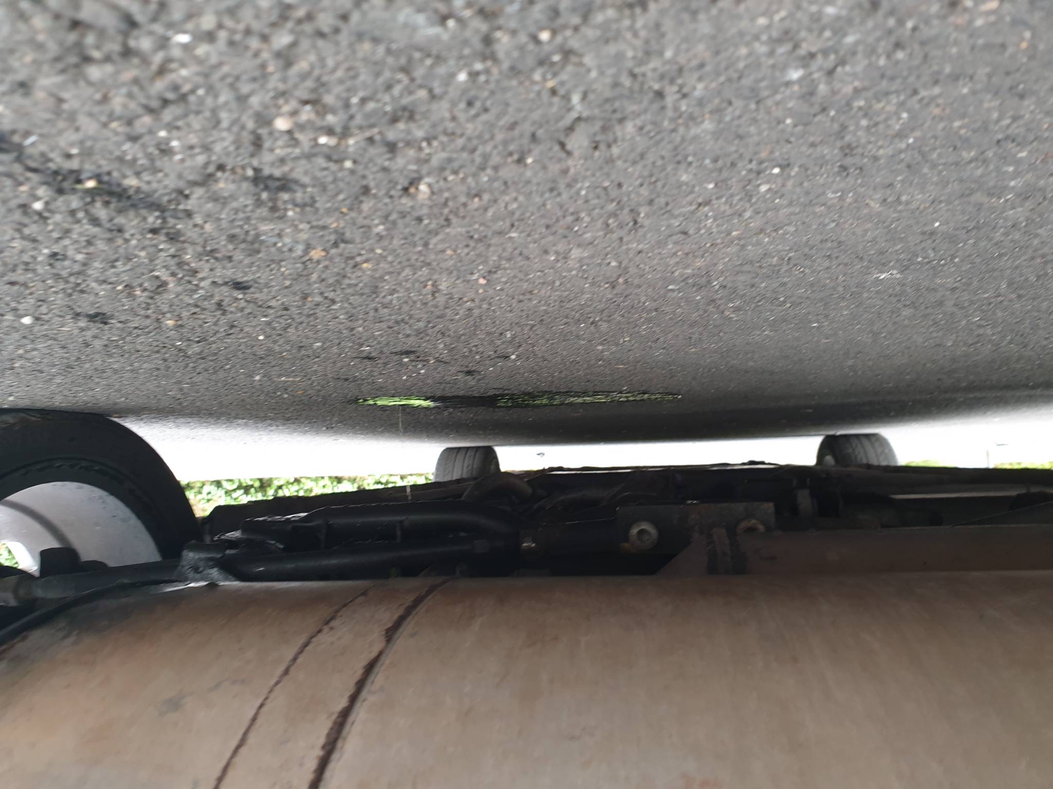

Petite question démontage du soir concernant ma MG TF 1.8 160 de 2005.
Je m'apprêtais à lui faire un petit nettoyage avant de monter au Mans Classic, mais au bout de 2 km, voyant allumé à cause d'une grosse fuite de LDR. Le niveau était pourtant nickel avant de partir.
Après refroidissement et une inspection rapide, la fuite semble venir de la jonction entre le boîtier de thermostat et la durite métallique (celle avec la vis de purge).
Du coup, début des travaux… et là, la galère commence. Déjà, le contexte n’aide pas : je suis en parking souterrain. Mais bon, on fait avec.
Si j’ai bien compris la manip, il faut retirer la vis qui tient le boîtier de thermostat — ça, c’est fait — puis deux vis sur le gros tuyau métallique qu'il faudra pousser à gauche. J’ai réussi à retirer celle située après la courbure, sur le dessus, fixée sur la gauche du moteur. Mais impossible de localiser la deuxième : invisible même avec un miroir, le collecteur d’admission bloque la vue, et au toucher, rien non plus. Le même collecteur laisse très peu de place pour manœuvrer. Le refroisseur d'huile semble être trop proche de la durite pour qu'il y ait une vis entre les 2 ?

Dans mes souvenirs, une fois le radiateur d'huile déposé, il y a un trou dans son support avec une vis qui doit tenir le tuyau. Mais je n'en suis plus sur.

J'ai fini le chantier il y a quelques temps; il faut effectivement retirer le radiateur d'huile en retirant la vis dans le trou. Mais cette vis ne tient pas le tuyau. Retirer le radiateur donne "juste" accès à la 2eme vis qui tient le tuyau métallique.
Pour répondre à ta question, je ne sais pas trop mon seul thermostat, apriori, se trouve dans le boîtier entouré en rouge. Celui qui était pété chez moi. Néanmoins si l'on parle de la même chose, peut être que PEL500110 est ce que tu cherches ?
