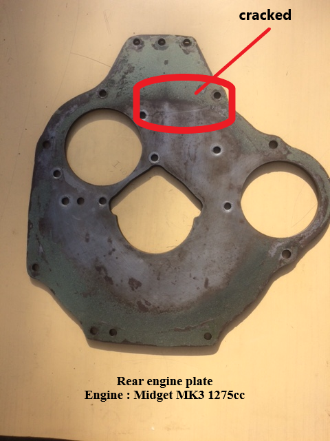

Bonjour Francky , lors de la restauration du moteur de ma Frogeye , j'ai vécu "l'aventure" d'une plaque FONTE fissurée (voir photo) . Le moteur est le 1275 cm3 MIDGET , la plaque est l'arrière du bloc moteur : sur les conseils de copains , j'ai confié la soudure à ( soi-disant) un spécialiste ...résultat = la soudure , très jolie d'apparence , n'a pas réparé la fissure . Sans l'utiliser , j'ai constaté une craquelure
Frog-Plaque AR2-indic2.png (386.51 Kio) Vu 320 fois
semblable . J'ai acheté , un fabrication UK en aluminium , parfaite ( mais avec un certain coût !!!) .
J'ai gardé la plaque ...... en décoration
