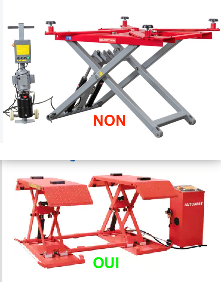

Privilégier un pont ciseaux sans rien au milieu. (un peu plus cher...)
Capture d’écran 2025-12-31 à 15.03.13.png (379.34 Kio) Vu 151 fois

JMAU a écrit : Hier, 15:06 Privilégier un pont ciseaux sans rien au milieu. (un peu plus cher...)
Je vais regarder ça merci
