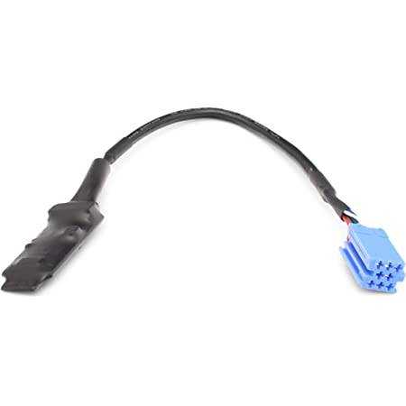

Mais mon autoradio avait des prises différentes (modèle VDO Dayton d'origine). L'accessoire qui convient est donc celui ci : https://www.amazon.fr/dp/B08156P5K4?psc ... ct_details

Voici l'appareil :

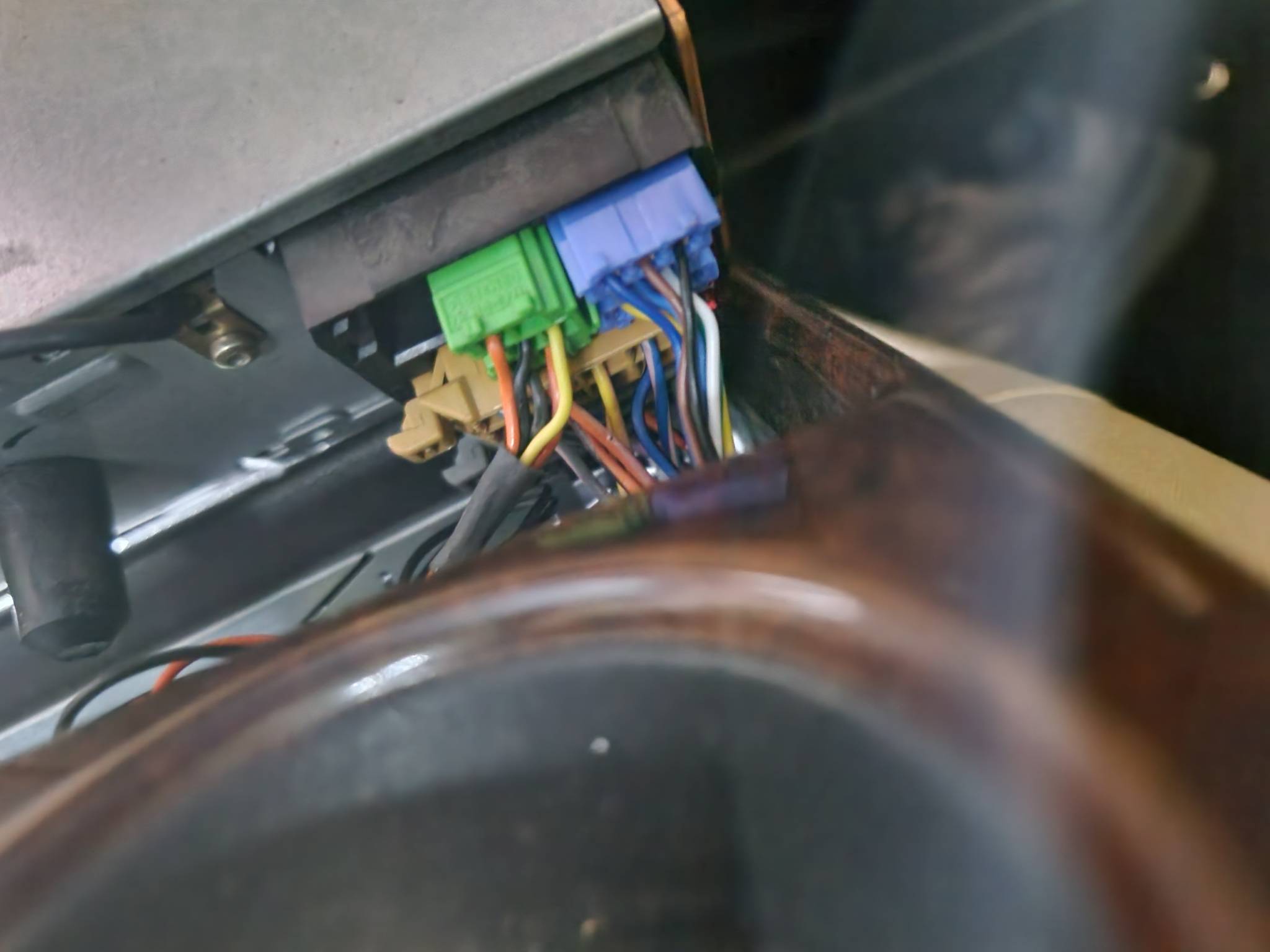

Voilà où cela se branche. C'est branché là où était prévu le branchement pour le multi chargeur de CD (si vous en avez un il faudra choisir entre le chargeur ou le bluetooth...)
Retirer le bloc d'aération au dessus de l'autoradio facilite l'opération en donnant accès à l'ensemble des cables derrière le poste.
