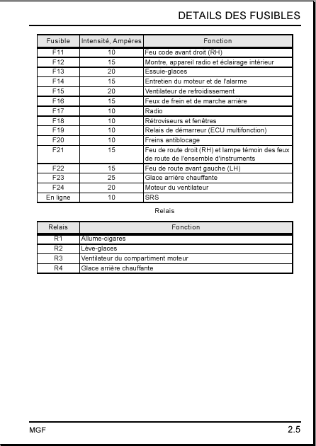

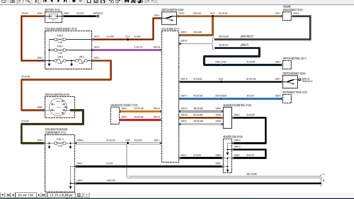

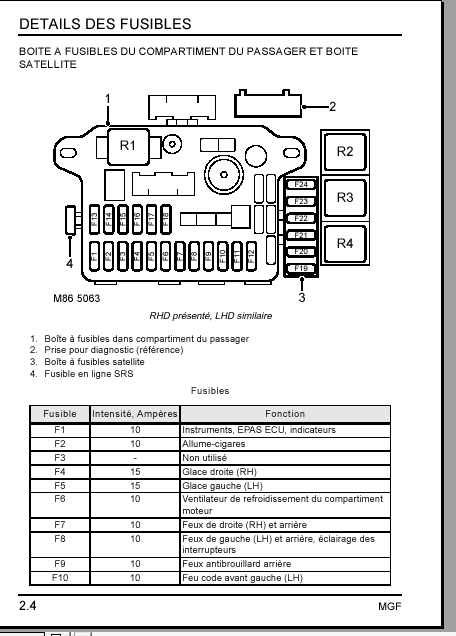

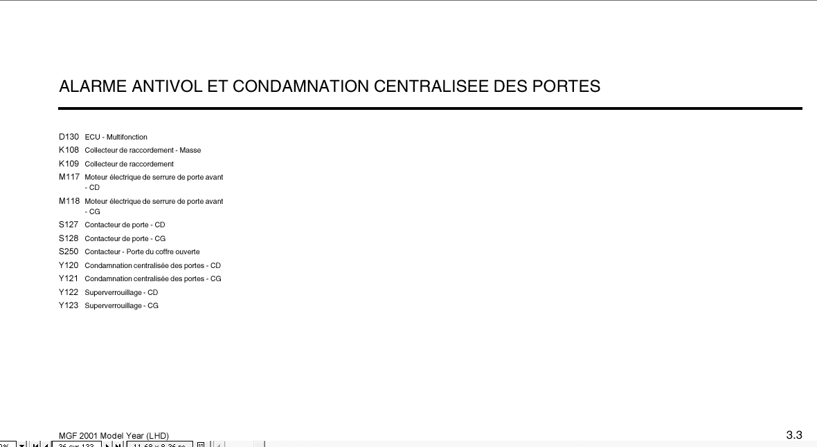

Sur le plan (MGF LH mk1), les fusibles à vérifier sont lesquels selon vous ?
https://www.the-t-bar.com/forum/roverli ... lid-labels
Crazyfrog7
Messages : 236
Enregistré le : 10 mars 2024, 09:43
Re: Problème Alarme/Anti démarrage
Message par Crazyfrog7 »
Quelques doc
Capture d’écran 2000-04-08 191452.png (68.73 Kio) Vu 1541 fois
Capture d’écran 2000-04-08 191418.png (37.72 Kio) Vu 1541 fois
Capture d’écran 2000-04-08 190345.png (28.16 Kio) Vu 1541 fois
Capture d’écran 2000-04-08 190256.png (35.76 Kio) Vu 1541 fois

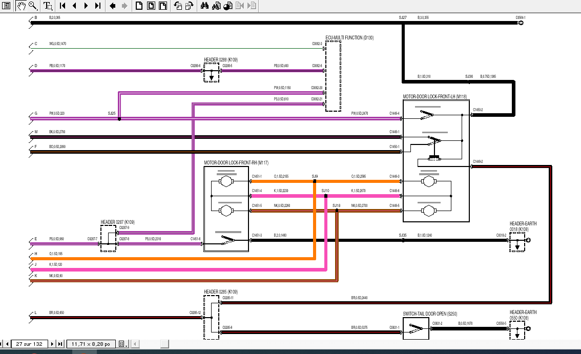

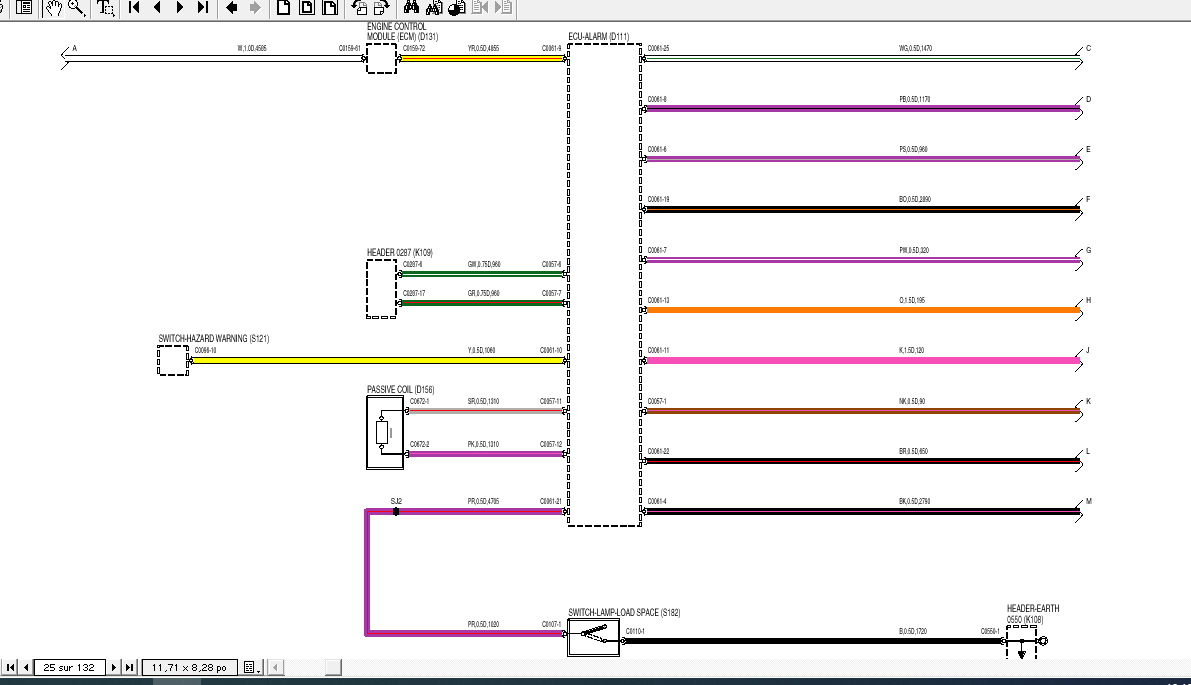

Et encore
Capture d’écran 2000-04-08 191659.png (62.21 Kio) Vu 1541 fois
Capture d’écran 2000-04-08 191627.png (40.39 Kio) Vu 1541 fois
Capture d’écran 2000-04-08 191604.png (52.08 Kio) Vu 1541 fois
Capture d’écran 2000-04-08 191533.png (33.83 Kio) Vu 1541 fois
Crazyfrog7
Messages : 236
J'en ai mis un peu a l'envers mais tu devrais arriver a t'y retrouver normalement
