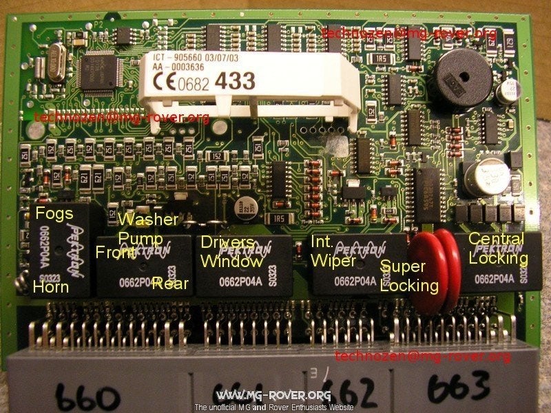

Je pense que ton soucis est une panne d'un des relais du boitier SCU(appelé aussi Pektron).C'est une panne récurrente et se procurer les relais est facile et abordable au niveau tarif.Reste à savoir si toi ou une personne autour de toi serait capable de les remplacer.Il y en a cinq.

Photo de l'intérieur du SCU avec ses cinq relais et leurs attributions.
- IMG_9091.jpeg (199.95 Kio) Vu 3491 fois

Changer les relais il ne devrait pas y avoir de soucis. C’est plutôt ou trouver les relais en questionCrazyfrog7 a écrit : 28 nov. 2024, 21:49 Photo de l'intérieur du SCU avec ses cinq relais et leurs attributions.

Ici,tu trouveras ton bonheur.Tu peux aussi prendre contact avec le vendeur hors Ebay.C'est Paul de Technozen.Il les répare.Il parle et écrit parfaitement en Français.Il faut juste lui envoyer le boitier.La réparation ne doit pas dépasser les 130/140€ de souvenir.
https://www.ebay.fr/itm/163652870506?mk ... media=COPY
Ou
https://www.technozen-electronics.co.uk/
Ou

Si les relais sont un point faible reconnu du pektron, la description des symptômes semble malheureusement pointer vers un problème plus grave.
Un relais HS, c'est plus de fenêtre électrique, pas d'anti-brouillards, pas de klaxon, etc..
Là c'est l'alarme qui est activée et la télécommande qui n'est pas reconnue. Sur le Pektron, c'est embêtant, car (de ce que j'ai lu, Paul Brown pourra peut-être confirmer) on ne peut pas déclarer de nouvelle télécommande quand l'alarme est activée.
Si J'ai bien suivi les différentes discussions sur les forums Anglais, il faut envoyer le boîtier à TechnoZen, qui va l'ouvrir, reflasher le microcontrôleur pour le désarmer, avant de déclarer une (ou plusieurs) nouvelle(s) télécommande(s).
L'embêtant, toujours d'après les on-dit, c'est que les télécommande pour pektron partagent le même codage que d'autres voitures du groupe BMW (à l'époque de la TF, MG-Rover était tombé dans leur giron)... et qu'au bout d'un certain nombre de tentatives erronées; le pektron se met en sécurité.
Voilà pour mon apport en petits nuages noirs... Le mieux reste de poser la question à Paul Brown.

C'est le lien que je t'ai mis vers Technozen.Paul est le boss.Il est ingénieur en électronique si mes souvenirs sont bons et passionné des marques MG Rover.
C'est d'ailleurs lui qui vend les relais sur Ebay.

Je ne saurais confirmer les infos Maxime.Je n'ai toujours reprogrammé des télécommandes qu'en mode conventionnel et sur des boitiers sans soucis.Soit à cause de clés perdues ou sur boitiers neufs.
De ce que j'avais eu comme infos (mais sans vérification possible),c'est qu'a partir du moment ou le relais de verrouillage/déverrouillage ne fonctionne pas,le reste est bloqué.
Du reste,la réparation via Paul reste la valeur sûre et peu chère au vu du résultat.
Toujours se rappeler que le boitier SCU ne supporte pas du tout les fluctuation électriques .Les batteries faiblardes nécessitant une recharge assez régulièrement sont un gros soucis.Il vaut mieux la remplacer que de faire ces manipulations.

Re: Problème Alarme/Anti démarrage
Merci pour le conseil. Je vais faire ça.
