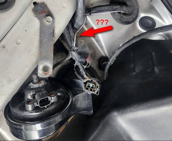

suite acquisition récente de ma MGTF, petit problème avec le klaxon qui fait très peu de bruit.
en regardant le branchement sur le klaxon, je trouve le fil + et le fil noir à été coupé et c'est un fil rajouté dont je n'arrive pas à trouver l'origine qui a été branché ????.si je branche un nouveau klaxon en remettant le fil noir ( qui a été coupé) je klaxon fonctionne en permanence sans appuyer sur le bouton au volant.
étant très mauvais en électricité, merci d'avance si quelqu'un peut m'aider à résoudre le problème.

C'est un peu plus complexe car le klaxon passe par le SCU(boitier Pektron).Il n'y a pas de schema et perso,j'utilise ceux de Rover 25/45 pour me dépanner.Je regarde si je peux t'aider.

En me fiant au schéma de la Rover 25 MK2 équipée elle aussi du SCU,le klaxon est mis à la masse en permanence.L'alimentation en + se fait via un relais incorporé au SCU.
Donc,si je comprend bien,si tu raccordes le fil noir a l'autre bout qui a été coupé,il fonctionne en permanence.C'est bien ça?
oui tout à fait
