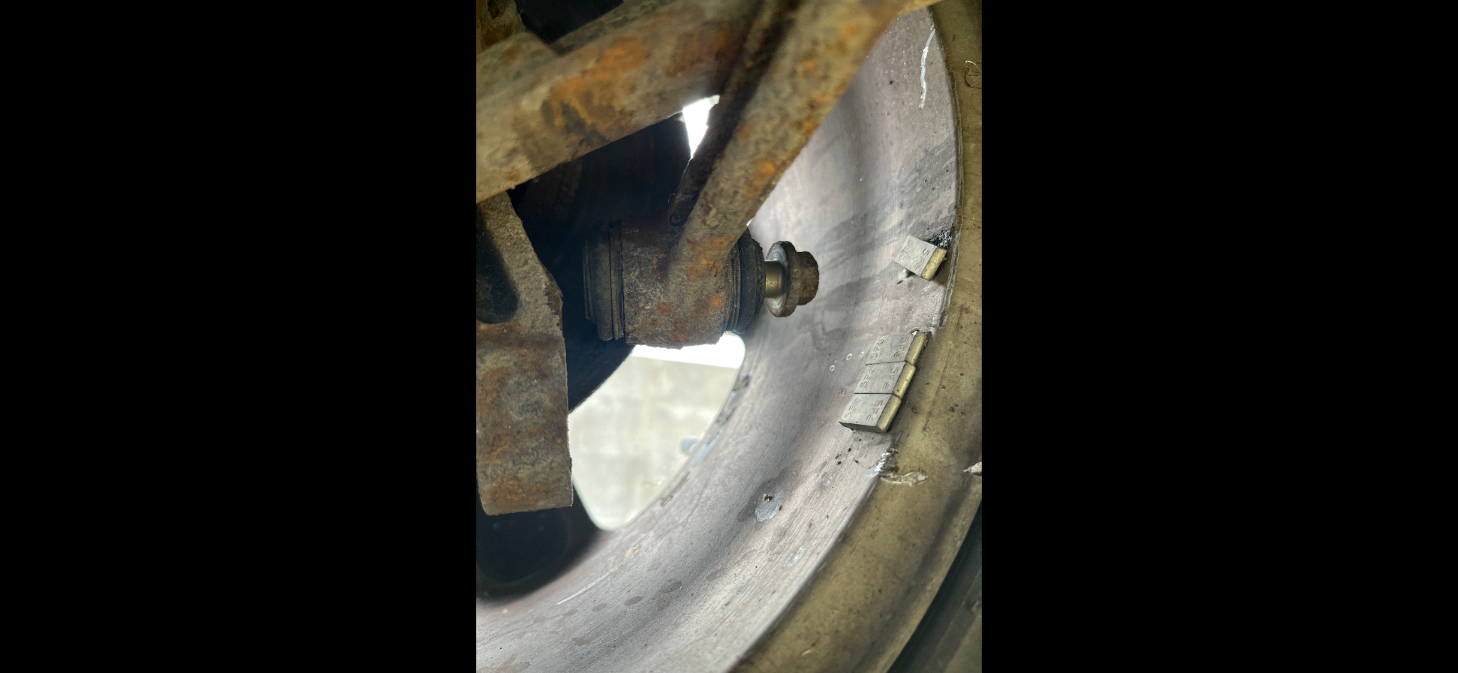

Voici les photos :)
Franck71
Messages : 252
Re: Pièce partie roulante introuvable
Message par Franck71 »
Salut,
Si je dis pas de bêtises on est à l'arrière du véhicule (on voit les cardans, l'échappement, et je reconnais tout simplement), c'est ce que j'appellerai un "toe link" par abus de langage, c'est un tirant qui sert à régler le carrossage / parallélisme. En anglais on en trouve sous la dénomination "Rear trailing arm", ici par exemple : https://www.mgfntfbitz.co.uk/shop/rh-rear-trailing-arm/
Reste à vérifier quel modèle il te faut exactement et si c'est dispo mais j'imagine que oui.

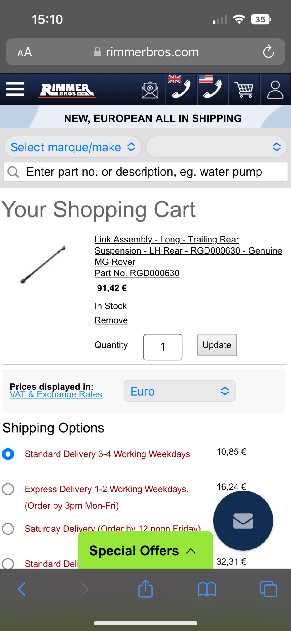

Juste pour avoir confirmation, il s’agit bien de cette pièce ?
Messages : 4387
Salut, oui, c'est cette pièce là, LH côté gauche. Le boulon de fixation est souvent bien abîmé, mal foutu aussi, change-le aussi, tu n'y parviendrais plus en cas de besoin dans le futur.
ProFite

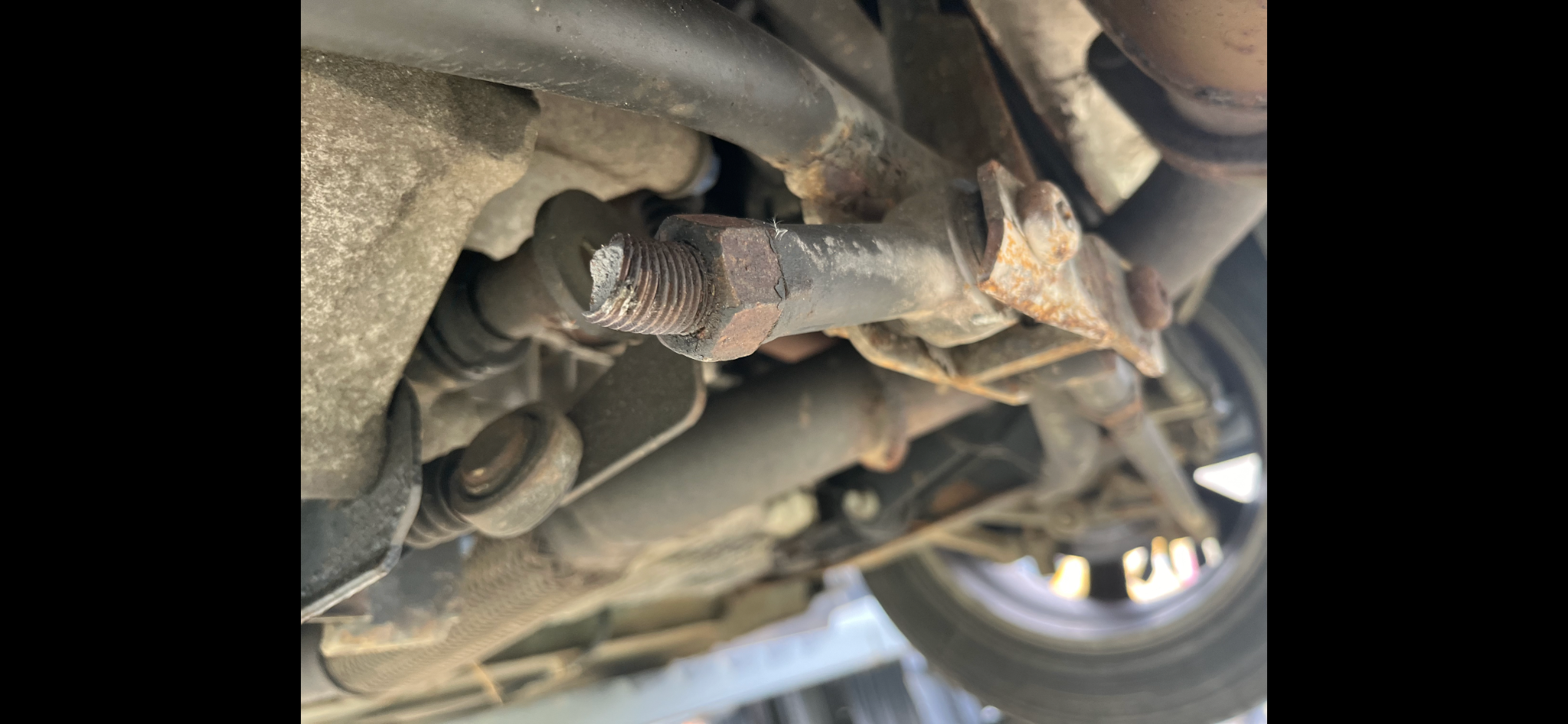

Concernant le boulon de fixation, c’est bien celui ci?
Bonne soirée
Messages : 4387
Salut oui, c'est ça.
(en regardant le schéma de Rimmer, je vois que le montage des TF est différent de celui des F, c'est peut-être plus accessible, si oui cela sera plus facile à faire)
