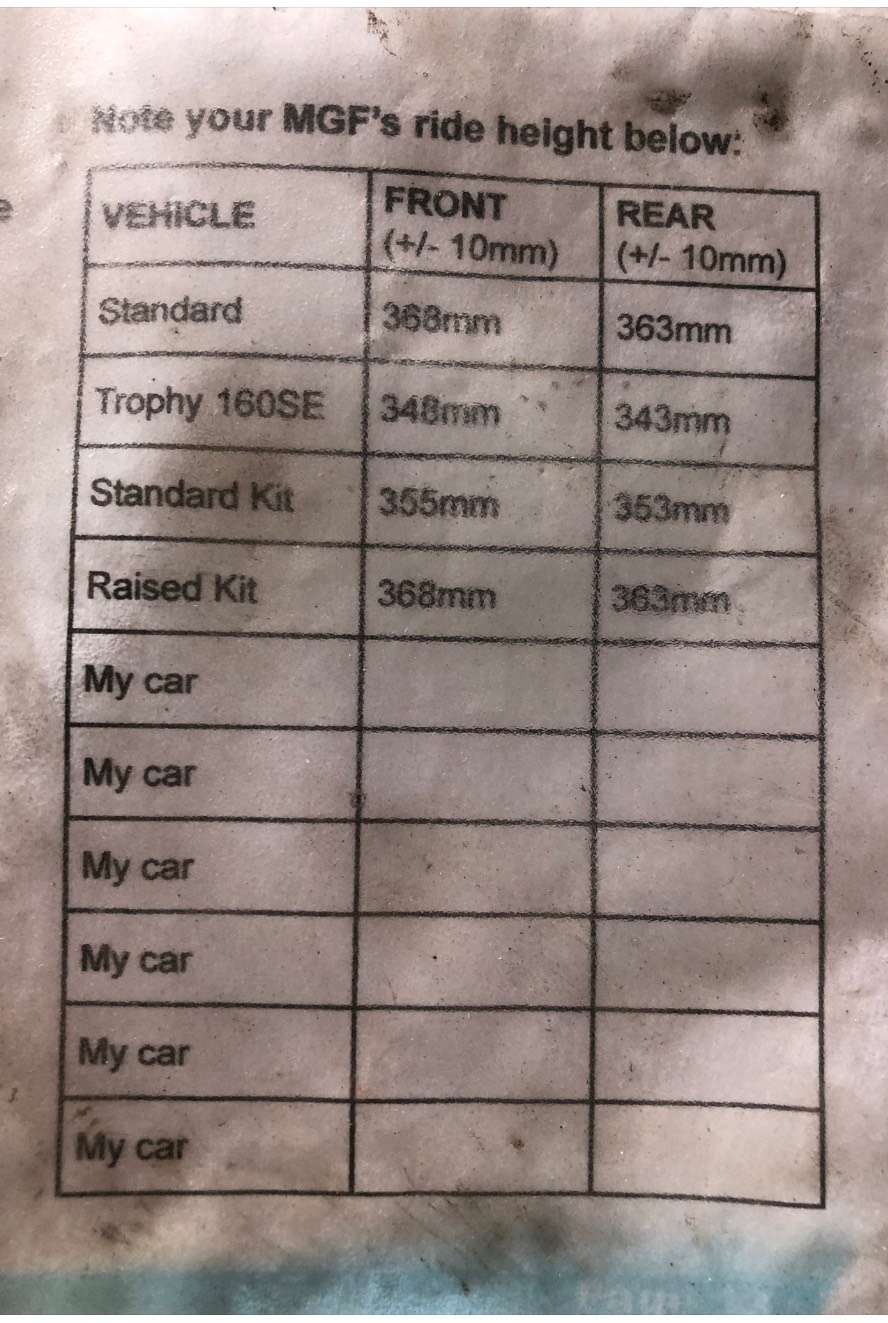

Crazyfrog7
- Messages : 236
- Enregistré le : 10 mars 2024, 09:43
Re: Changement de sphères
Petit document sympa:
