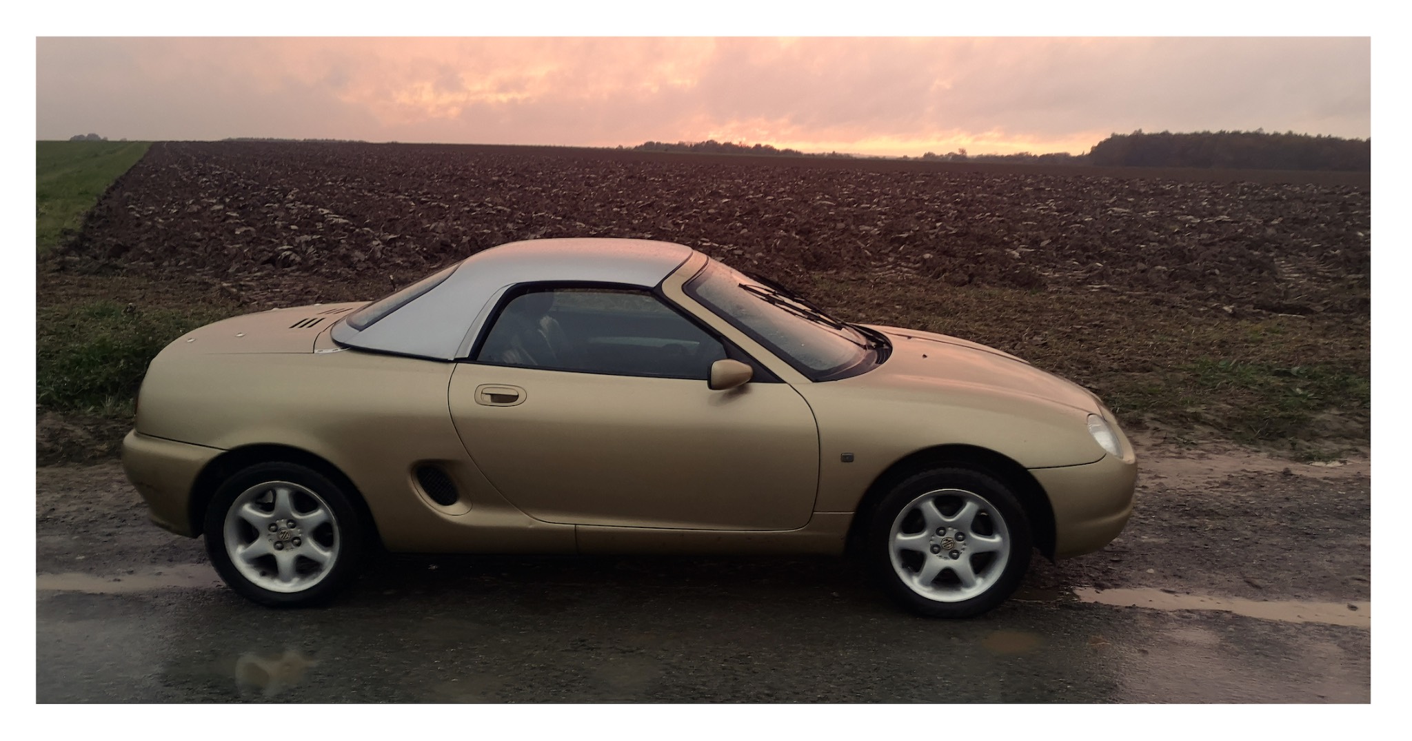

En attendant voici déjà une photo, pour patienter.

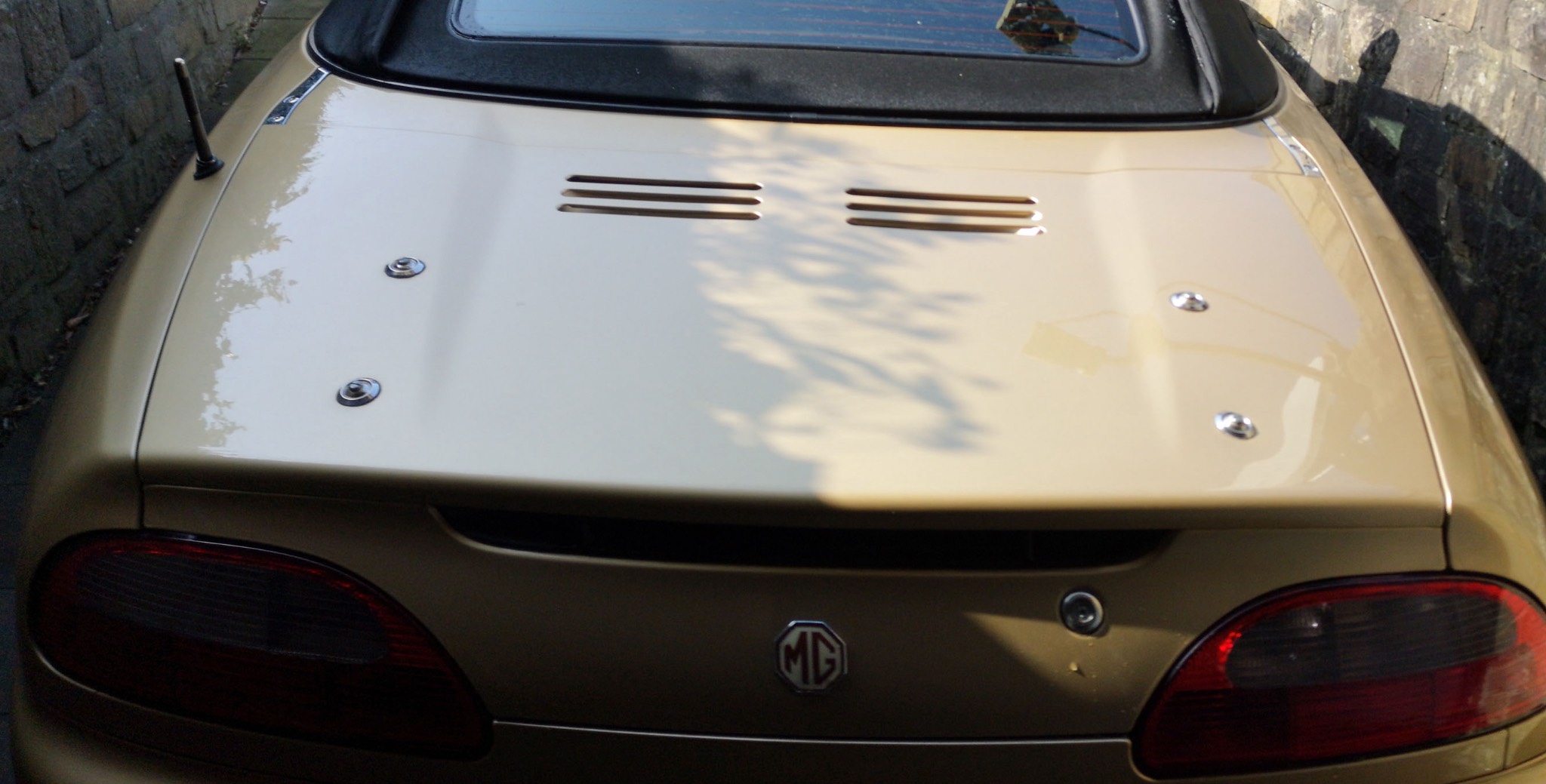

Salut, pour la véronique tu peux la virer, l'armature sous le couvercle du coffre est fixe, j'ai obturé les trous de fixation avec des vis inox et des rondelles pastilles fraisées anodisées.
La F est visuellement mieux sans véronique, les "bouche-trous" sont discrets et il est possible facilement de replacer la véronique lorsque tu revends la voiture...

piano a écrit : 02 févr. 2025, 06:09 Salut, pour la véronique tu peux la virer, l'armature sous le couvercle du coffre est fixe, j'ai obturé les trous de fixation avec des vis inox et des rondelles pastilles fraisées anodisées.
Ah d'accord, je ne savais pas qu'il existait des F de série avec des trous percés dans le coffre pour une véronique, je trouve cela un peu dommage mais bon, ta solution est bonne pour boucher les trous, et assurer l'étanchéité. Au pire on aurait pu se servir de ces trous pour y installer un gros aileron en carbone :jesors:

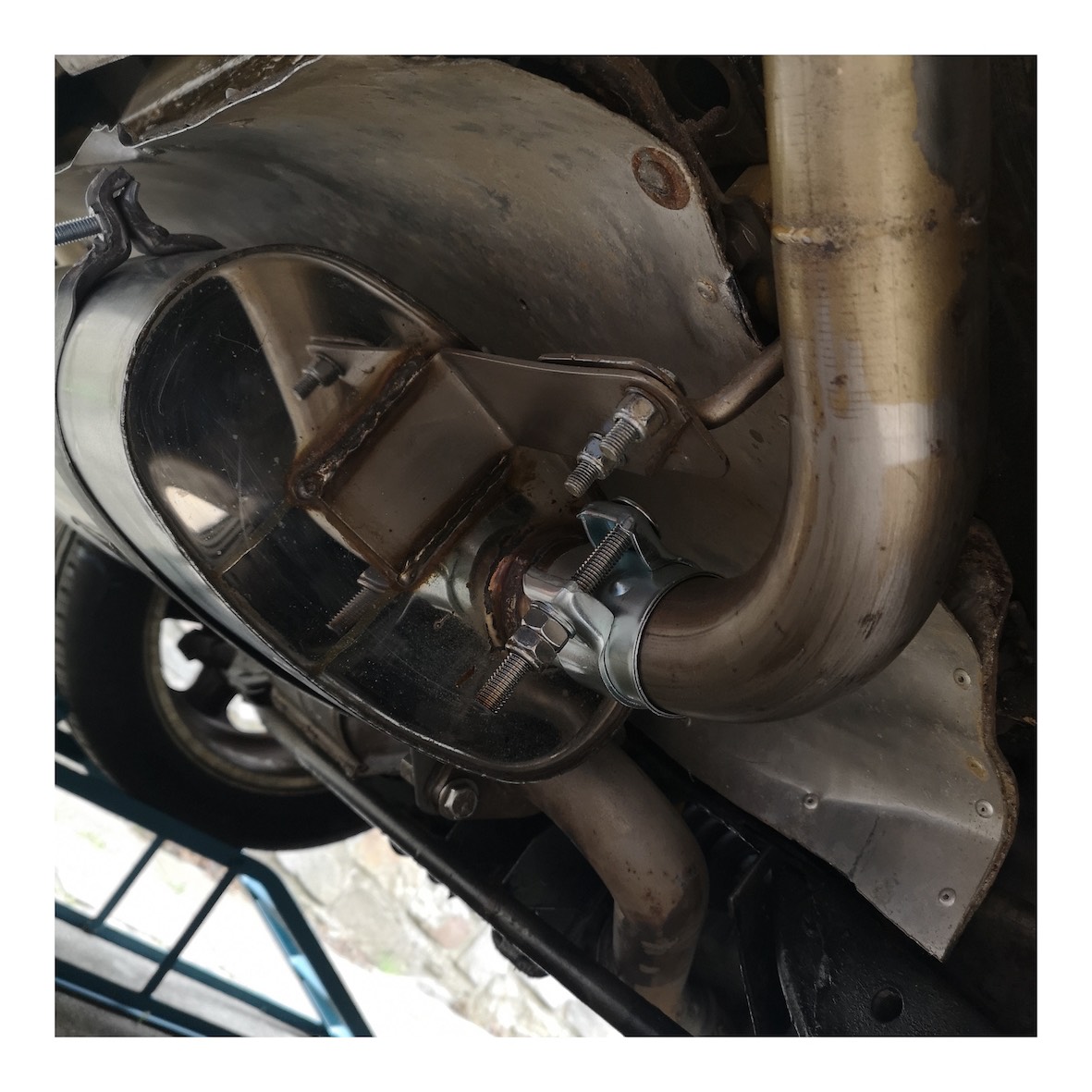

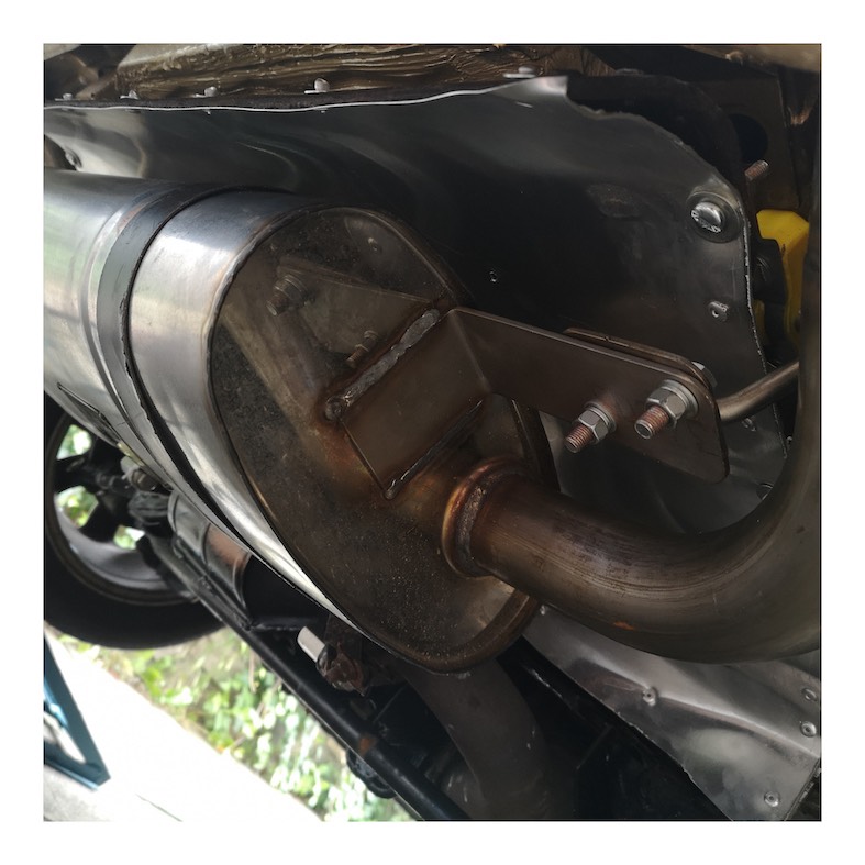

Salut pour le heathshield, ce n'est pas la plaque en fibre qui se se désagrège, c'est la feuille Reynolds collée par dessus, c'est juste du papier alu de quelques microns d'épaisseur ...
Si tu veux une présentation nickel c'est sûr la Mike Satur est parfait mais il y a moyen de faire propre à moindre coût ...(j'ai fait un revêtement avec une fine tôle alu rivetée sur la plaque en fibre)
Pour l'échappement,, passé un certain âge, on savoure la discrétion d'un silencieux qui fait son travail, j'avais placé un XParts inox et au bout d'un an j'ai remis un mild steel Bosal, je n'ai plus de migraines depuis et je peux encore rouler discrètement en musique sans que tout le monde se bouche les oreilles quand je passe :-)

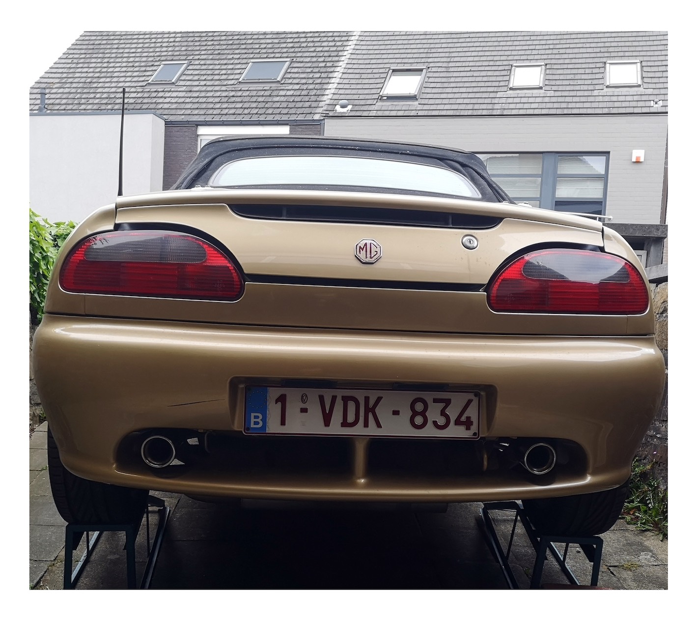

Salut David, pour les sorties d'échappement, elles sont rarement bien mises, et quand j'avais monté mon XParts j'ai galéré pour trouver le bon alignement. Au final j'ai scié les tubes de sortie et placé un embout femelle entre le silencieux et les tubes de sortie pour pouvoir les positionner au millimètre près. J'ai fait pareil pour le silencieux normal (un Bosal) qui a remplacé le XParts, beaucoup trop bruyant).
J'ai aussi, à l'époque, parce que c'était dérangeant, regonflé un peu la suspension, j'avais une valve Schräder défectueuse.
Beau travail en tous cas, un détail, le pommeau Momo, je ne sais pas quelle était la nuance du bois pour les 75th, perso j'aurais cherché une teinte plus proche de celle des inserts bois...

Petite mise à jour.
Après réflexion, j'ai investi dans un échappement d'origine, et je vais donc me séparer du Toyosport. L'impossibilité de le régler, et le bruit ont eu raison de lui. Le nouveau silencieux sera posé très probablement courant de la semaine prochaine. J'en profiterai pour changer toute la visserie, le joint, et les silentblocs.
Aussi, petite découverte en farfouillant le coffre avant..
J'ai mis la main sur la visserie d'origine qui comble les trous laissés par le porte - bagage. :)
J'en ai profité pour décoller tous les stickers immondes sur le coffre, et sur les portières.
