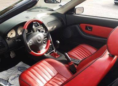

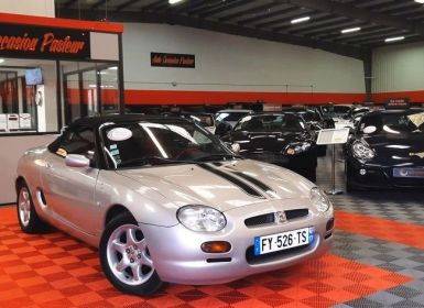

Je viens d'avoir un nouveau bébé, qui viendra tenir compagnie a mon ID 19 B de 67 au garage 🙂.
C'est une F 1,8 120 cv de mars 98 totalisant 115000.
On me l'a vendue comme étant une 75th anniversaire, mais elle n'est pas numérotée, d'après ce que j'ai pu voir c'est qu'elles sont de 99 normalement, enfin les spécialistes me confirmeront ou non 😏. J'ai déjà quelques petites questions mais chaque chose en son temps. Sur ma titine, d'après ce que je sais je joint de culasse est d'origine et la distribution est récente. En tous cas, j'ai pris beaucoup de plaisir pour la ramener chez moi. J'espère pouvoir bientôt participer à un rassemblement pour vous rencontrer.🙂. Je vais essayer de mettre quelques photos.

Une belle F, peut-être pas série 75th anniversaire mais équipée tout comme.
Elle parait en bel état.

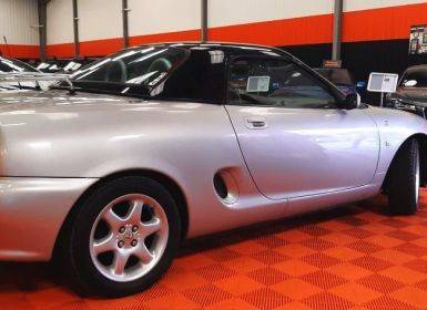

La hauteur semble bonne pour les suspensions, reste a savoir si les sphères sont encore en bon état niveau gaz.

Bienvenue ! Ça ne semble effectivement pas être une vraie 75th (pas de console et de pommeau bois, pas d'écussons et les jantes sont des 6 branches différentes) mais ce n'est pas important si tu n'as pas payé plus pour ce qu'elle n'est pas. Cela peut aussi être une 75th qui a été cannibalisée... ;)
La hauteur de la caisse semble bonne et si tu as pris du plaisir pour la ramener c'est qu'il doit rester un peu de gaz non mélangé dans tes sphères. :b:
