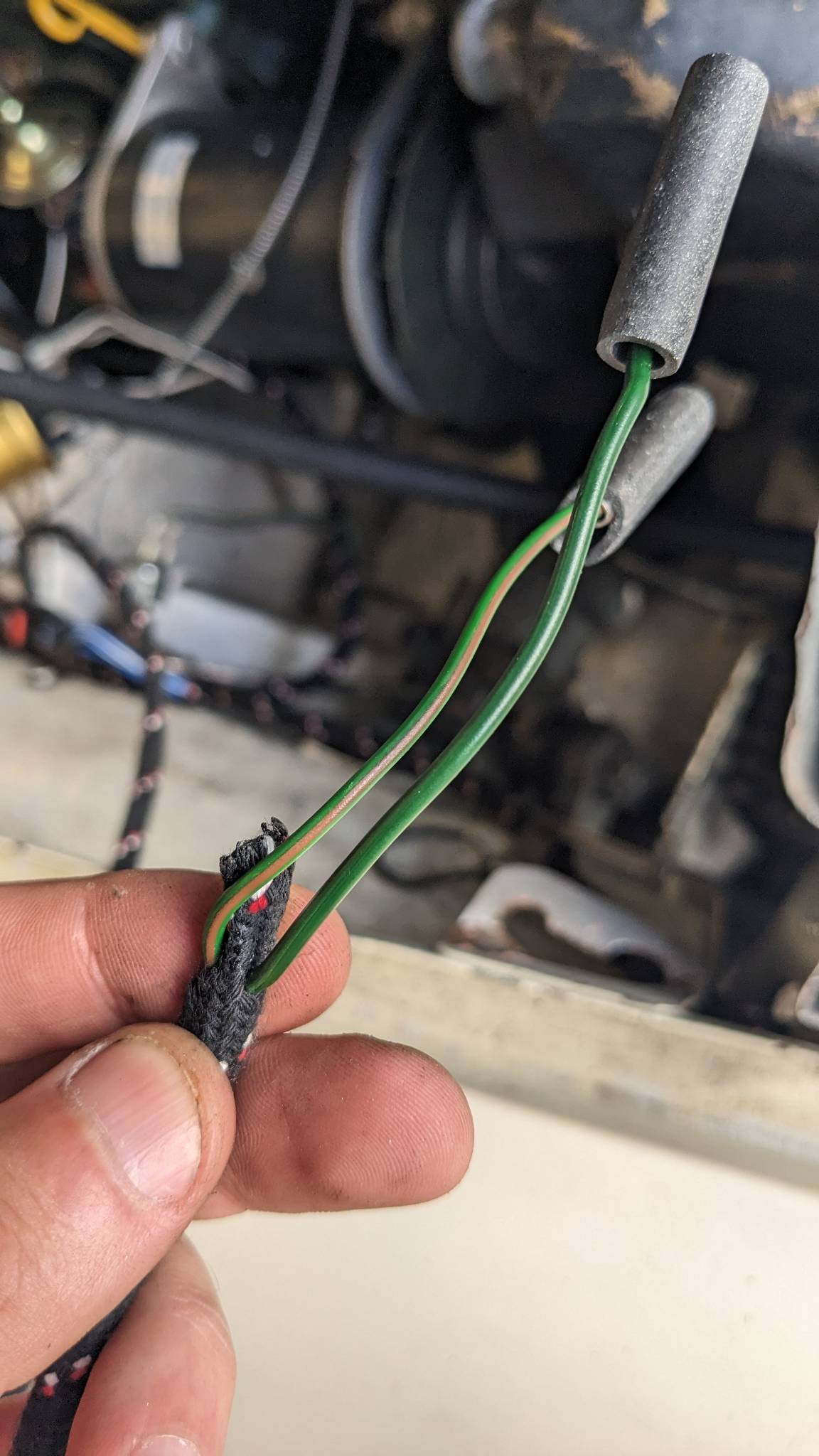

Tête de delco démontée je m'aperçois que les câbles de l'allumeur et les isolants blanc ont fondus...
Ceci expliquerait cela ?

Petit point sur l'avancé, j'ai contacté ClassicAutoElec pour en savoir plus concernant le décalage du tournevis de l'allumeur. Je vous joins la réponse :
En faisant du rangement dans une des armoires du garage cet été j'ai découvert un faisceau avant tout neuf de référence AHA8694. Mon voisin ne se souvient pas l'avoir acheté mais il tombe à point nommé.
Nous avons entrepris le remplacement, pour le moment cela se passe bien mais nous avons déjà identifié un problème.
Le faisceau est prévu pour un compteur RVI, il y a les deux cossses rondes male et femelle sur fiche noire, comme sur cette image (ce n'est pas la mienne) : Ma question : est-ce que je suis obligé de trouver un Tachymètre RVI ? J'ai cherché et franchement je n'ai rien trouvé.
Est-ce que malgré tout je peux brancher le tachymètre RVC (celui qui était installé avant sur la voiture) avec le faisceau prévu pour un RVI ? Si oui comment ?
Merci par avance pour votre aide.
Nous avons laissé cela de côté pour le moment afin de nous attaquer au changement du faisceau avant. Je l'ai peut-être déjà écrit ici, le faisceau n'est pas celui d'origine mais son remplaçant a subit quelques petits désagrément comme des oublis de polarité de la masse ce qui a conduit à la fonte d'une bonne partie du faisceau. En découvrant cela, j'avais repris les quelques fils en mauvais état en essayant de les isoler avec de la gaine thermo mais c'était Verdun sous le tableau de bord.Les allumeurs 25D4 sont montés sur énormément de véhicules anglais. Que ce soit du MG, Austin, Morris, Ford…Pour faire simple, l’allumeur que nous avons sur le site est une version générique que Lucas a développé pour un grand nombre de voitures pour permettre d’avoir une pièce adaptable sur un grand nombre de moteurs. Donc, il faut qu’il convienne pour différents moteurs autant en termes de courbe que d’implantation. C’est pour cela que l’axe du pied est décalé par rapport à celui d’origine. Il faudra donc le caler différemment de l’origine ou décaler votre faisceau.

- Messages : 16443
Re: J'ai vu de la lumière, je suis rentré !
Le RVI est en série sur l'alimentation (+) de la bobine;
Le RVC est en parallèle avec l'allumeur (entre le - de la bobine et la masse).

Bon et bien j'ai quelques galères, je vous détaille tout ça en espérant un peu d'aide pour ne pas faire n'importe quoi.
Je vais tenter de faire dans l'ordre,
je commence par la liaison entre le faisceau avant et arrière tout à droite sous le tableau de bord : Pas de problème de prime abord, la correspondance des couleurs fonctionnent, j'ai juste ce fil vert/marron qui n'a pas son équivalence.
Direction le compartiment moteur : J'ai remis comme à l'identique, le fil sous mon doigt est celui qui alimente le ventilateur de chauffage.

J'ai utilisé le fil marron/vert à la place du noir/vert.
