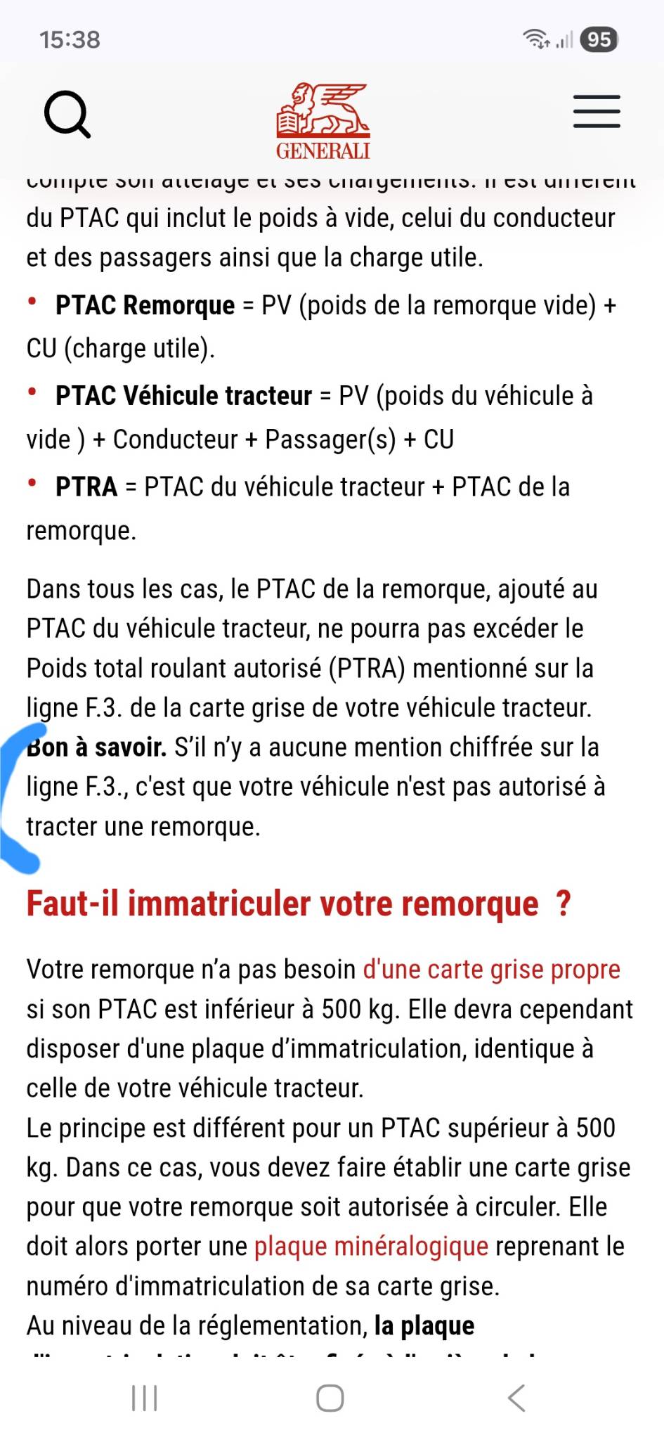

Francky a écrit : 08 févr. 2026, 15:41 Même lourdement, quand j’ai raison...😉
Comme quoi il n'y a pas que moi :)
Merci pour cette précision, c'est la réponse d'un assureur donc intéressant.
Est-ce que tu as trouvé l'article correspondant sur Legifrance ? Moi je n'ai pas trouvé.

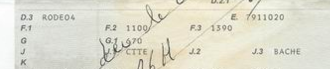

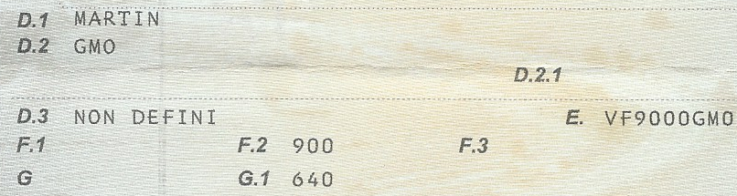

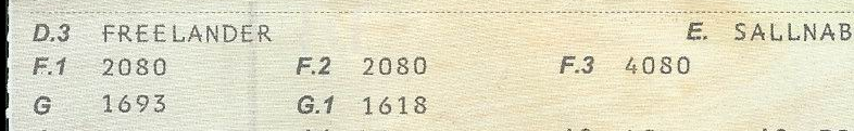

Malgré mes recherches sur Légifrance et les sites du gouvernement, je n'ai pas encore trouver le texte officiel.
Ce que je dis depuis le début vient de mon ancienne profession qui m'a apporté une certaine expertise dans le domaine du code de la route.
C'est assez simple : le PTRA défini la masse maximum autorisée pour un ensemble articulé, soit la somme des PTAC de chaque élément. Si il n'y a aucune mention de PTRA sur la CG du véhicule tracteur, c'est que son constructeur ne l'a, ni équipé ( au niveau du châssis) pour recevoir un attelage, ni homologué pour tracter.
Si ta CG affiche un PTRA ligne F3, et quel que soit le chiffre, ton véhicule peut tracter ( dans la limite du poids mentionné) et dans ce cas l'auto doit posséder des points d'ancrage de l'attelage, clairement identifiables.
Je te joins trois copies de mes CG,
- Martin GMO pas de F3 = aucune remorque
- Rodéo 4 - F3= 1390 --- PTAC 1100 = poids remorque chargée = 290kg
- Freelander - F3 = 4080 ---- PTAC = 2080 = poids remorque chargée = 2000kg

Une remorque de moins de 500kg de PTAC ne possède pas de CG, elle doit être homologuée et être équipée d'un système d'éclairage et porter la plaque d'immatriculation du véhiucle tracteur.
Au delà de 500kg, la remorque détient une CG et sa propre immatriculation.
Au delà de 750 kg, son timon doit être équipé d'un système de freinage à inertie ( non verrouillé en circulation)
L'attelage posé sur le véhicule doit aussi être homologué.
Telle est la réglementation, après chacun en fait ce qu'il veut ...

Le but n'est pas de te contrarier, mais d'aller au bout.
J'ai bien compris tout ce que tu m'explique, mais je pense qu'il y a une ambiguïté entre champ vide et champ =0
Par exemple sur la CG de ma moto F3=0, là il n'y a pas d'ambiguïté je n'ai pas le droit de tracter.
J'attends la réponse de mon assureur, s'il me confirme que F3 vide pas d'autorisation de tracter, je lui demanderai sa source. Il doit bien y avoir un texte officiel à ce sujet.
