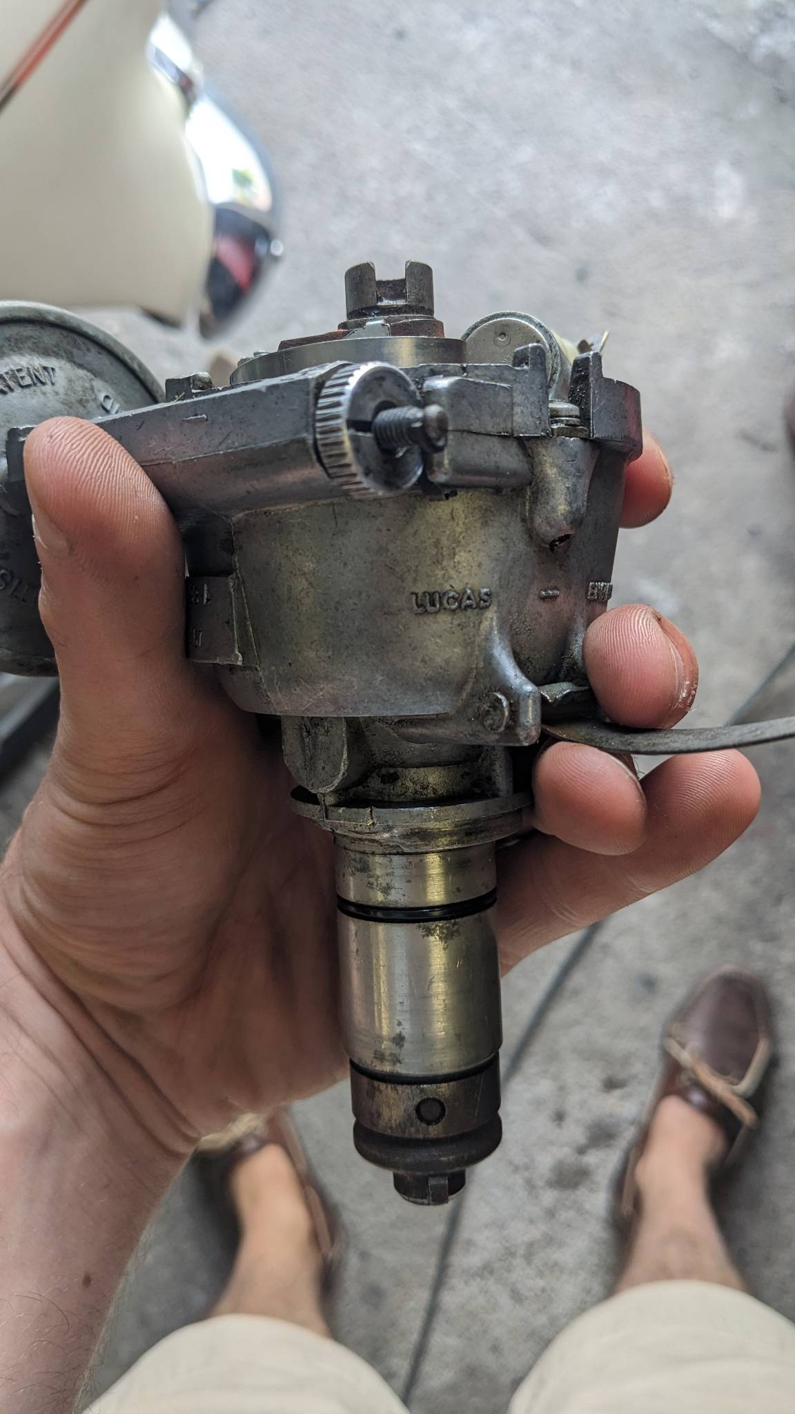

J'ai mis le contact, la pompe à essence tourne bien, le moteur tourne comme la première fois mais elle ne démarre pas.
Je jette un œil au distributeur et là surprise, il tourne à la main sur l'axe qui rentre dans le moteur alors que la bague de serrage est serrée à fond.
Je démonte la tête de delco et là sans devoir desserrer la bague il sort sans problème. En inspectant la chose il s'avère que l'endroit où la blague de serrage est censé serrer, le corps est cassé.
Je vous joins quelques photos. ICI
A l'intérieur ce n'est pas tout beau non plus, mon voisin ne se souvient pas avoir remplacé cette pièce donc il se pourrait qu'elle soit d'origine...
Il s'agit d'un LUCAS 25D. Est-ce le modèle qui convient pour cette voiture ? J'ai trouvé un peu de tout sur l'internet...
Je l'ai trouvé pour 100€ chez Classicautoelec, si vous avez un meilleur plan je suis preneur.
https://www.classicautoelec.com/fr/allu ... -25d4.html
Tout ceci mis à part, j'ai pris beaucoup de plaisir à mettre les mains dedans, je n'avais jamais fait de mécanique jusqu'à aujourd'hui et je dois avouer que j'ai trouvé ça très sympa qui plus est en compagnie de mon voisin qui ne cachait pas non plus son plaisir de revoir tout ça bouger !
Je suis preneur de vos retours pour avancer dans ce projet.

Bonsoir
Du déja vu... sur un DM2
viewtopic.php?t=32991&hilit=allumeur&start=425JMAU a écrit : 11 sept. 2019, 15:23 Panne ce matin !
ça a pétaradé d'un coup pendnat quelques longues secondes... avec perte de puissance... en rase campagne sans bas cotés... J'ai dis NON!!! pas ici
C'est reparti pour un dizaine de KM et puis, rebelotte, avec arrêt complet, dans un bourg, rue en pente et de belles places pour me garer. Là c'est bon...
Plus d''étincelle... la bobin est bonne, les bougies aussi... donc le doigt?
Je retire le chapeau, et en voulant enlever le doigt, c'est tout l'allumeur qui vient!!!!
Je le remets, je resserre comme je peux et je change quand même le doigt... ça repart...
Et je rentre...
Inspection : la collerette de l'allumeur qui sert pour le serrage est partiellement détruite... c'est un DM2, la collerette est creuse...
il ne risque plus de tenir en place...

@JMAU effectivement ça coïncide. C'est donc un problème généralisé du modèle d'allumeur ? Aucune autre option ? C'est ce 25D qui convient pour la voiture ?
Merci pour votre réponse.

Pour ton Austin je ne sais...
Mais la gorge de la collerette de serrage des allumeur Lucas est variable selon les modèles.
Importante sur le DM2,
elle est réduite sur le 25D;
et a presque disparu sur le 45D.
Dans tous les cas :
- bien enfoncer l'allumeur dans son logement;
- ne pas serrer la bride comme un malade.
A titre préventif, surtout sur le DM2, il est possible de combler cette gorge pour éviter la casse... (étain, mastic?).
Album MGDans tous les cas :

Je suis tombé sur ce post : viewtopic.php?p=733229 et en comparant avec mon allumeur neuf j'ai le sentiment qu'il est monté à l'envers. J'ai comparé avec l'ancien et lui semble dans l'axe. Je vous joins les deux en photos
Le nouveau : L'ancien
Pouvez vous me confirmer que je dois le démonter ? J'ai tenté d'appeler Classic Auto Elec mais personne au téléphone.
J'ai démonté l'ancien pour comprendre, je l'ai placé dans l'étau en le protégeant afin d'extraire la goupille. Une fois extraite la "tête" n'a pas voulu s'extraire j'ai donc du la bloquer dans l'étau et taper sur l'axe de la came pour la dégager. Y'a t'il une meilleure méthode ?
- Messages : 16443
Re: J'ai vu de la lumière, je suis rentré !
Je n'ai jamais essayé d'extraire la goupille... j'ai retiré le doigt le doigt et la vis qu'il y a en dessous et qui maintien le support du doigt sur la platine qui supporte les ressorts et les masselottes...Pouvez vous me confirmer que je dois le démonter ? J'ai tenté d'appeler Classic Auto Elec mais personne au téléphone.
Bien regarder comment tout cela est organisé (essorts/masselottes) avant de retirer le support du doigt pour le faire tourner de 180° et le remettre en place.
Album MGIl est possible d'éviter cette manipulation : il suffit de permuter les fils de bougie de 180°.. La 1 à 7h30; la 3 à 4h30. etc... mais bien le noter quelque part...
PAr contre , sur le nouvel allumeur, le l'angle du "tournevis" n'est pas le même que celui du doigt....
Pour la même avance; l'allumeur ne sera pas orienté de la même façon.

Merci @JMAU,
Du coup je fais quoi ? Je peux le renvoyer ? C'est un défaut ? Je le décale juste en réglant l'allumage ?
Le démontage du doigt et de son support me parait bien plus complexe que la goupille et le tournevis mais j'ai pas le sentiment que si je démonte le tournevis et lui fait faire 180 il tombe dans l'axe.
De plus, il n'a pas l'air totalement à l'envers non plus, donc le démontage ne va peut-être rien réglé du tout. J'ai du mal à saisir du coup
Sinon,
Sinon,
Techniquement je comprends la manip mais je capte pas l'intérêt, peux-tu brièvement expliquer ?Il est possible d'éviter cette manipulation : il suffit de permuter les fils de bougie de 180°.. La 1 à 7h30; la 3 à 4h30. etc... mais bien le noter quelque part...
- Messages : 16443
Il faudrait savoir ?il n'a pas l'air totalement à l'envers non plus
Si le "tournevis" est mal orienté MAIS du bon côté, et surtout que le moteur démarre...
Album MGNe touche plus à rien...
Enfin si : bien régler l'avance...
