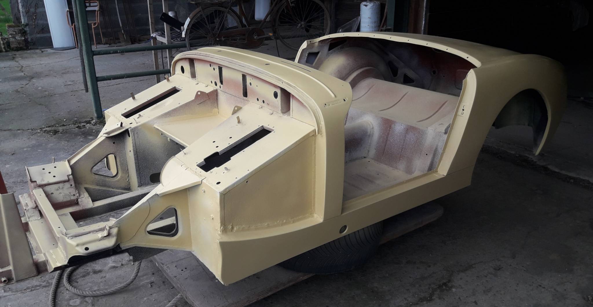

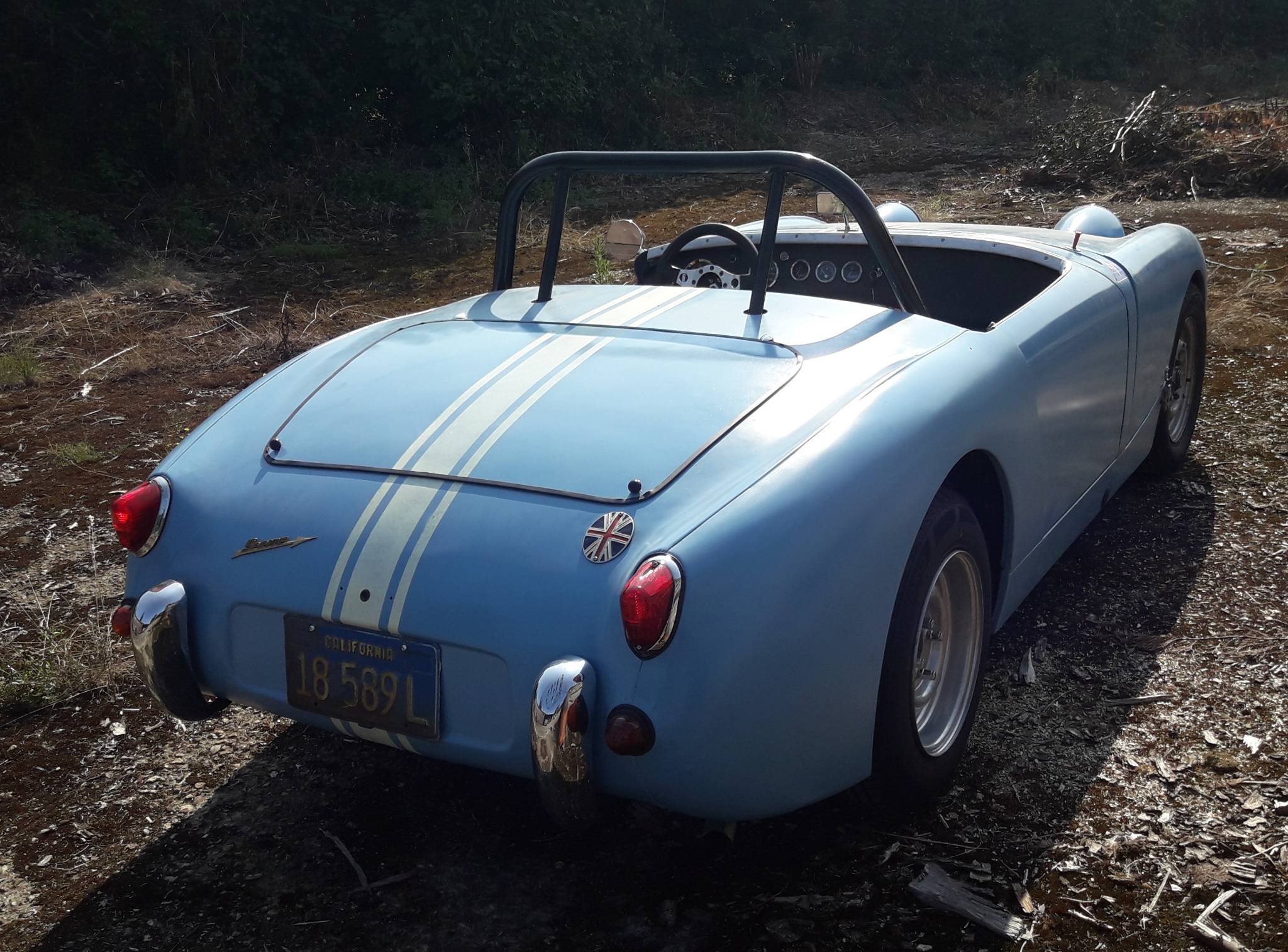

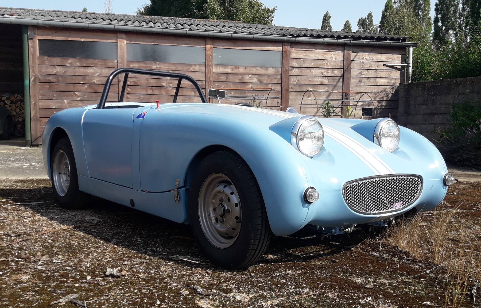

on m'appelle Bigluc sais pas pourquoi .. peut etre mes 100 kg et 1m85 ...je suis Normand et je viens de terminer une Sprite venue des us que j'ai sauvée car elle était bien bien mure ! donc beaucoup de tôlerie neuves, concernant le moteur c'est un 1275 un peu préparé (arbre a came 286 ° carbus de 1500) qui doit faire dans les 80 cv
actuellement elle est finie mais je n'ai eu encore le temps de la roder (pas de CG) et j'attends une journée track day pour pouvoir rouler un peu..

Bienvenu avec cette jolie barquette Frog j'adore cette bagnole pour moi je lui grefferai des sautes vent qui n'empêchent pas la paire de Climax , la découpe pour accéder au coffre est bien pensée, même si pour moi j'aurai laissé d'origine bien que moins pratique pour aller chercher la roue de secours quand on fait le quintal pour 1m85. :b: Bonne route.

le coffre était déjà pré-coupé mais au décapsuleur et bien machouillé ! je voulait pas réparer le massacre du coup le l'ai agrandi et fabriqué une couvercle en Fibre et c'est qd mm plus pratique pour aller réparer la tôlerie intérieure quasi inaccessible sans l'ouverture et de plus le réservoir en alu est passé a l’intérieur...

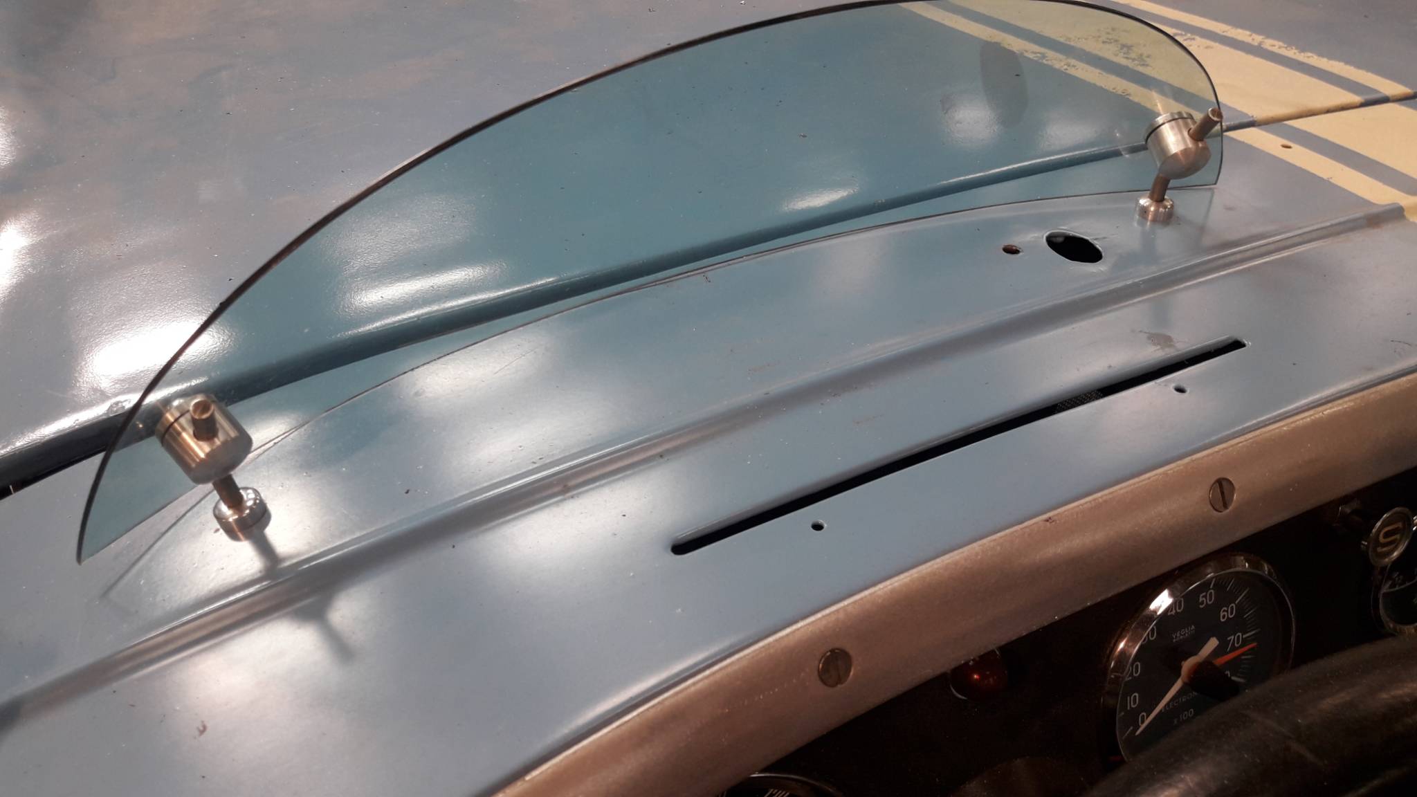

j'ai fabriqué en attendant un saute vent en plexi bleu je verrai a changer qd j'aurai trouvé des brokland...
