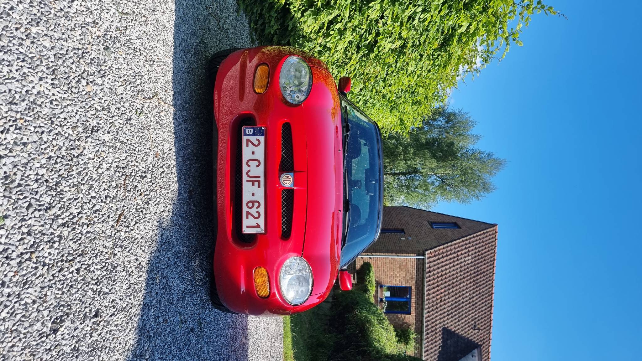

Je me présente Alexandre, 21 ans et l'heureux propriétaire ( quand il ne pleut pas en Belgique) d'une mgf rouge 1.8 120 depuis un an.
Il s'agit d'un import des pays bas acheter avec un choc au bac de roue avant, bip bip infernal des qu'elle démarrait et roulait, des pneu usse et un peu carré et l'intérieur fort moisi.
J ai commencé par mettre 4 nouveau pneu, des rainsport 5 en 15 pouce 205 derrière et 195 à l'avant et disque + plaquette avant brembo et disquette ferodo et plaquette trw à l'arrière ainsi qu'un nouveau radiateur et la nettoyer.

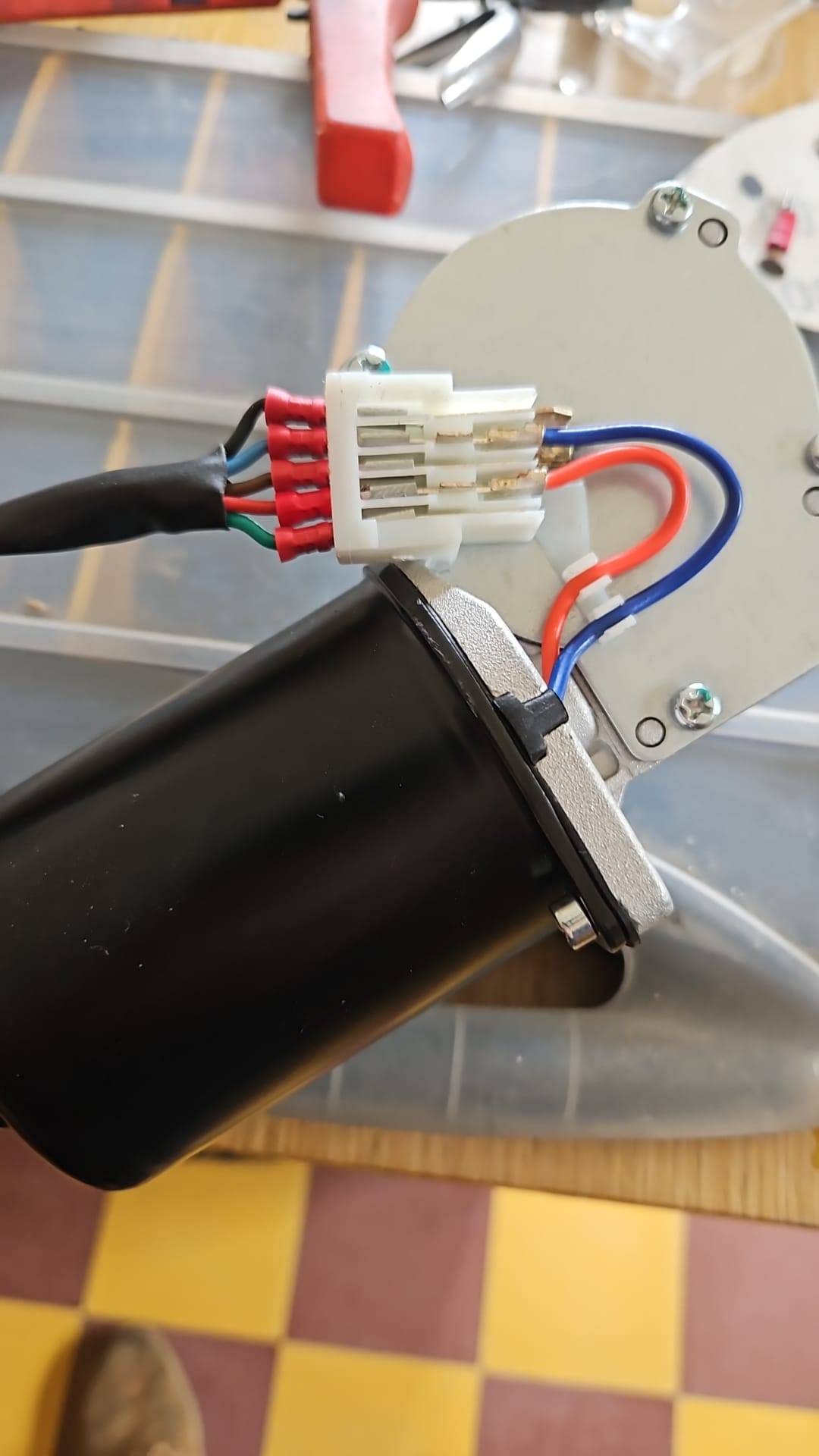

De plus le moteur d'essuie-glace s'est avéré ne pas être water prof...

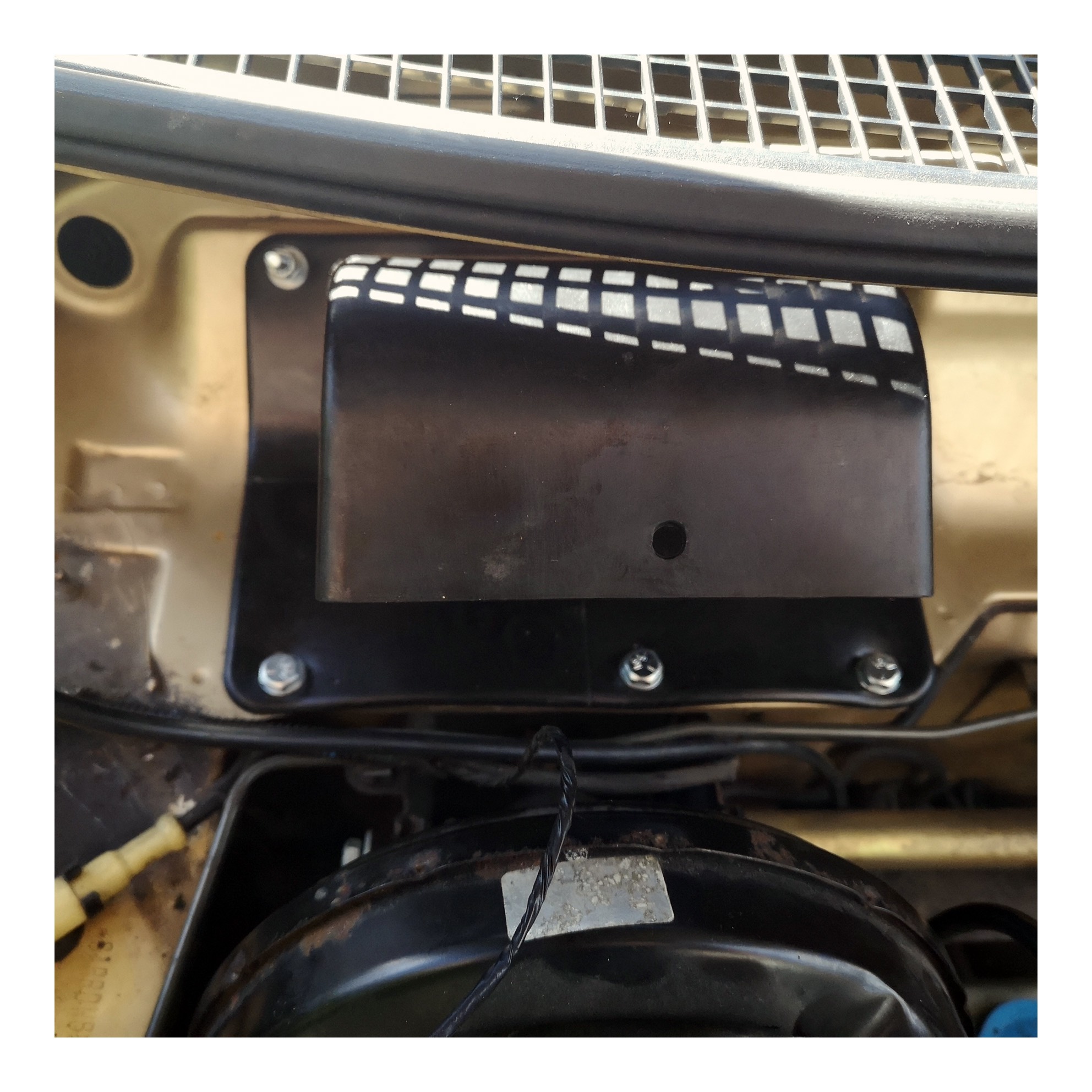

Pour le moteur d'essuie-glace, peu protégé, j'avais aussi dû remplacer le mien lorsque j'avais acheté ma F, j'ai masqué la grille d'aération au pied du pare-brise et j'ai aussi remplacé la boîte à air de ventilation par une de type schnörkel pour éviter les infiltrations d'eau dans l'habitacle (Bien qu'il ne pleuve quand même pas si souvent que ça chez nous...)
