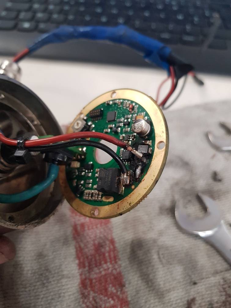

"comme ça arrive juste après la vidange, je chercherais en priorité quel fil a pu être arraché en dévissant la cartouche filtrante."
+1 avec Jidé!

C'est bien l'allumeur électronique qui a l&ché (chose rare). Un fil s'est dessoudé et a grillé la carte (voir photo).
J'ai ressorti mon vieux Lucas 25, celui que j'avais prété à Gérard lors de la sortie "Grands Causses", et qui fonctionne donc très bien. Je ne l'avais pas sorti de la boite depuis son retour. Il semble qu'il faudrait ajouter un joint et on n'arrive pas à le positionner sur le moteur (malgré le détrompeur). Il ne va pas jusqu'au bout...a suivre.
J'ai commandé un nouvel allumeur, chez Classic Auto Elec mais je ne l'aurai pas avant mercredi. Dommage que Tours soit si loin de Besançon. Par ailleurs j'ai envoyé un mail aux membres locaux du MGCF (mais nous ne sommes pas nombreux en Franche-Comté) pour essayer de récupèrer un allumeur ciomplet.
Je pourrais vous rejoindre avec la Tesla mais je crains de me faire lapider :) (si encore c'était une MG électrique !).
Dans tous les cas je viens, le plus tôt possible (mais du coup je ne pars pas demain matin). J'ai prévu de laisser la B près du Médoc, pour une grosse révision, après le Gers et avant l'Aveyron.

La courbe d'avance est probablement différente mais il peut se monter sur une MGb sans inconvénient majeur pour la mécanique et faire la sortie sans soucis.

Je retrouve Jean Louis demain vers 10 heures à la sortie autoroute de Besançon . J’espère que ça va aller.

Peut être la came présentée à 180° dans le mauvais sens et pas de possibilité d'introduire l'allumeur à fond...?

Bonjour Yves,
On a essayé des deux côtés.

Un 25 ou un 45D peuvent se monter indifféremment , (les vis platinées sont différentes).
Pour ajuster la courbe d'avance au moteur de la "B" selon l'année il faut un banc Souriau... Mais ce n'est pas indispensable pour faire fonctionner le moteur de la MGB!

On a pu finalement installer l'ancien allumeur, et je suis arrivé hier soir, après, comme le dit Jide, une longue route.
