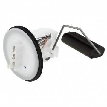

j ai ma jauge a essence qui a une micro fuite sur le joint de la cosse
moss propose la même jauge en aftermarket
ou bien ce type de jauge , connaissez vous ce modele
jauge a essence

Re: jauge a essence
ce modèle
Moss dixit « Ces transmetteurs de réservoir présentent tous les avantages des circuits imprimés modernes, pour un degré de précision supérieur » …

Re: jauge a essence
iL existe pas mal de produits qui peuvent colmater une micro fuite s'essence.

Re: jauge a essence
Merci Saby ;
Jmau je ne vois pas quoi mettre comme produit par l'exterieur de facon durable
- Messages : 16496
- année : 1962
Re: jauge a essence
Une colle époxy, par l'extérieur, sur un réservoir préalablement vidé, ça pourrait marcher...
Mais le même produit, "par l'intérieur.", la sonde sur l'établi... aucun doute.
- richard250967
- Messages : 521
Re: jauge a essence
bon ben finalement j'ai changé la jauge , par le modèle plus moderne 5mn chrono
la qualité a l'air d'être au RDV
