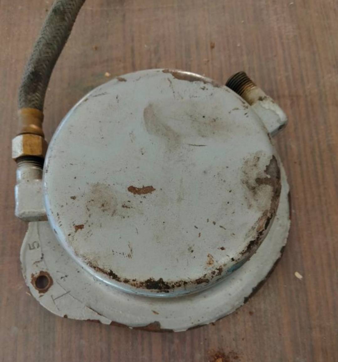

Re: Réservoir mgb gt usa
J'ai laissé cette pièce pour la mise à l'air du réservoir, mais elle balade dans l'aile, comment est elle fixée d'origine ?
Bon week-end
Bon week-end
