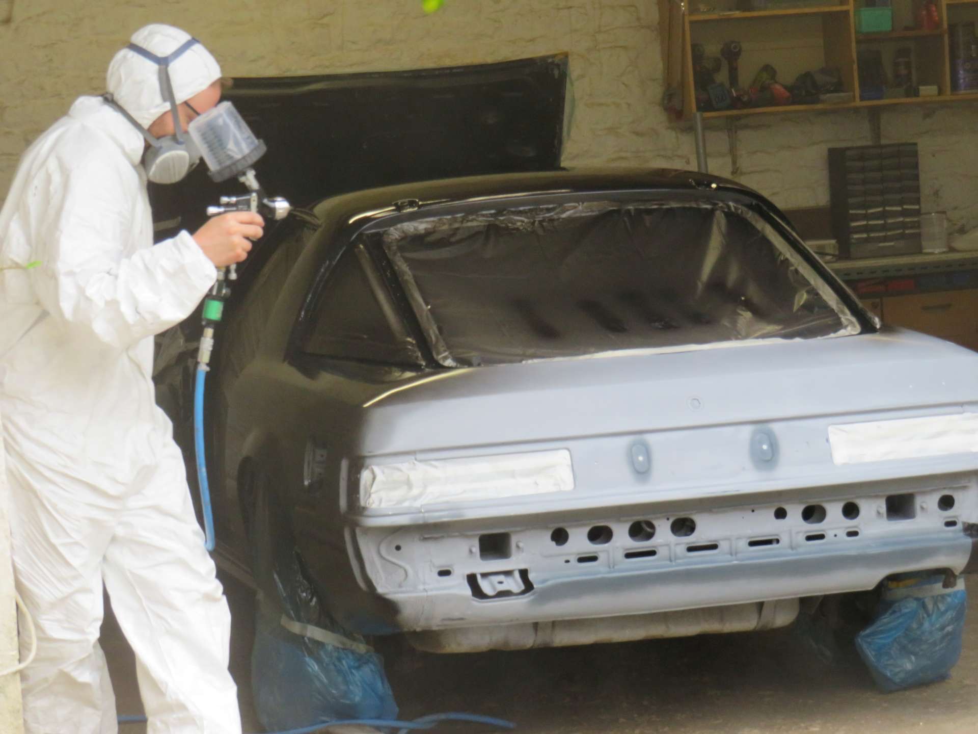

Je vois que tu arrives à peindre dans ton garage, je t'envie car je ne peux pas faire la moindre retouche sans "blinder" mon sol. :suspect: :)

Le mieux pour peindre dans un garage c'est...de n'avoir pas de sol!!!!
