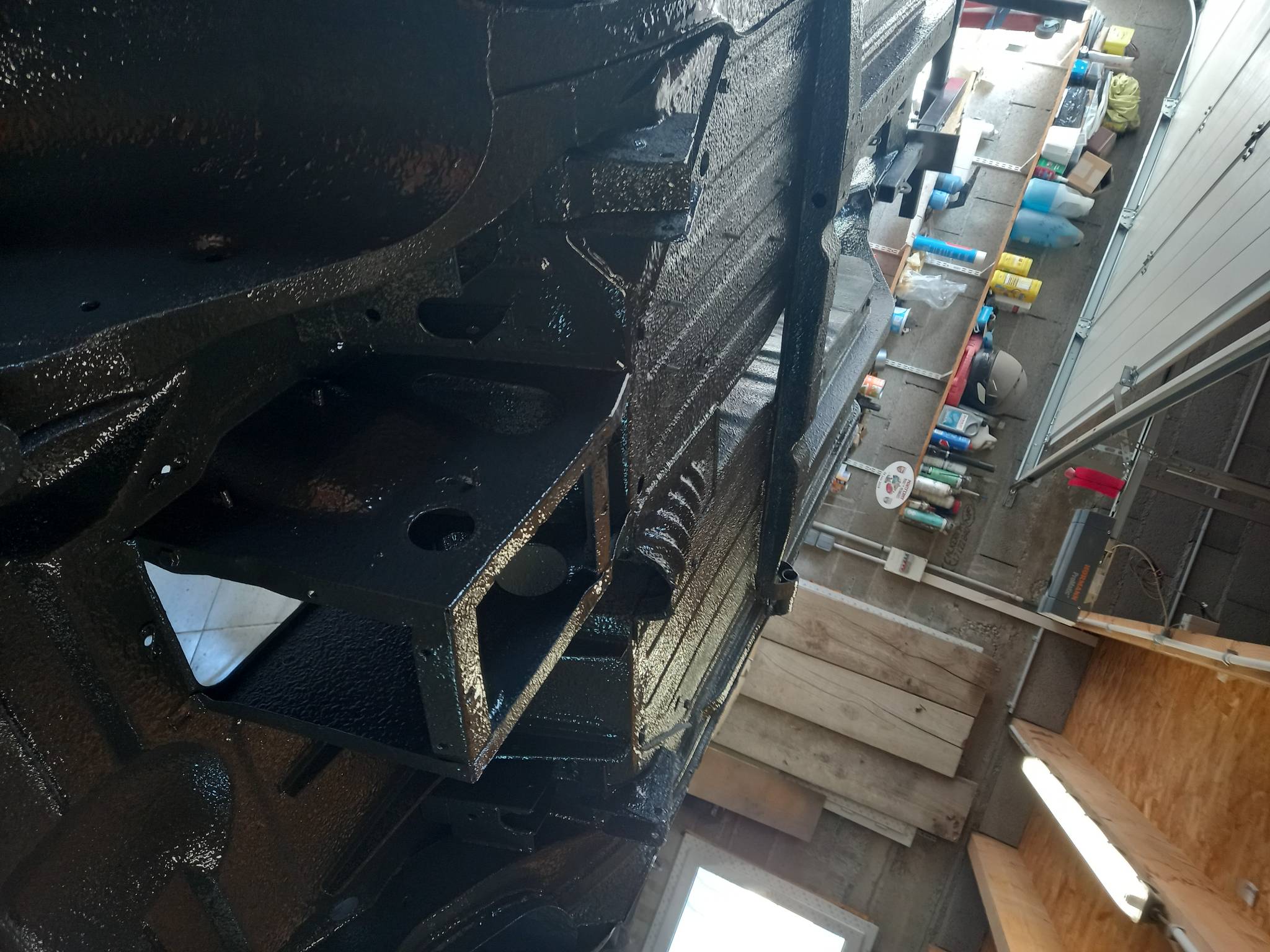

Message par lagome63 »

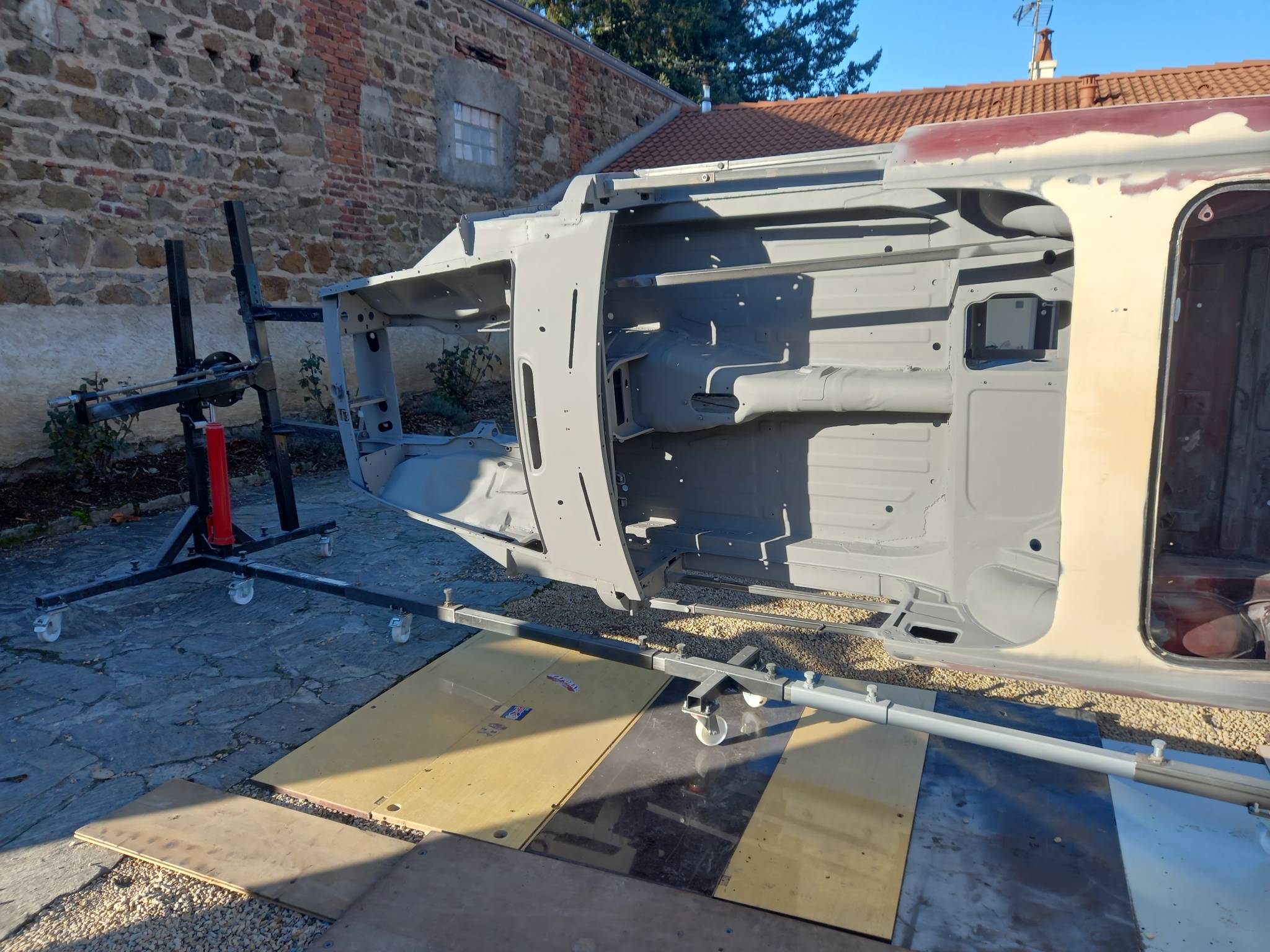

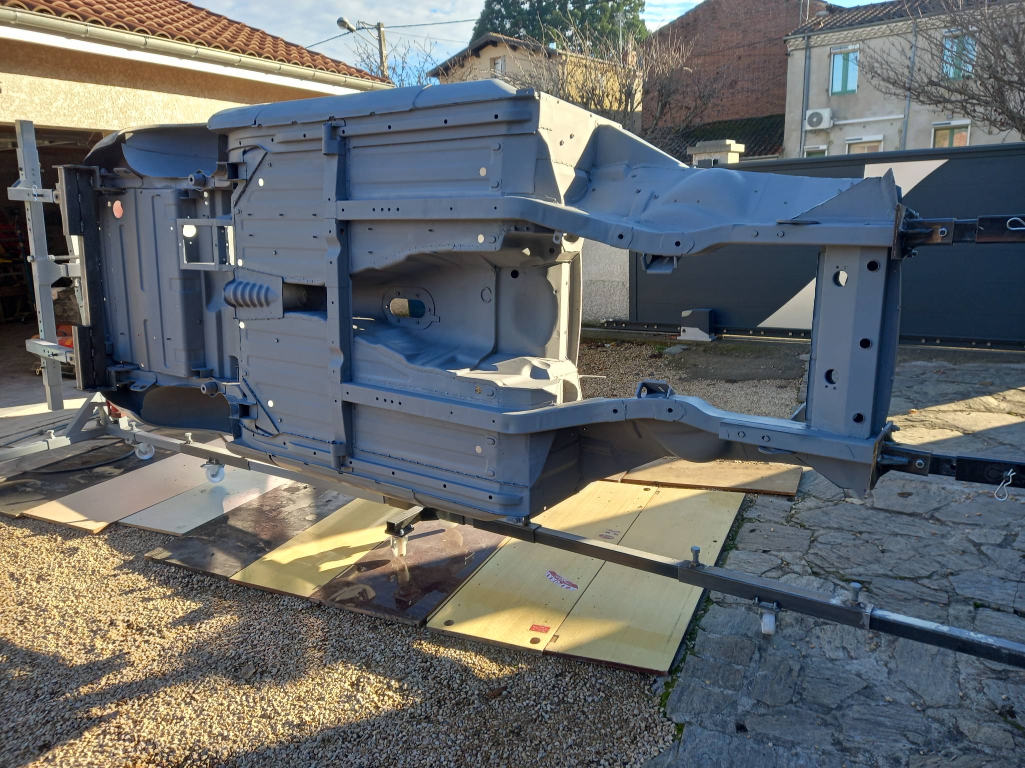

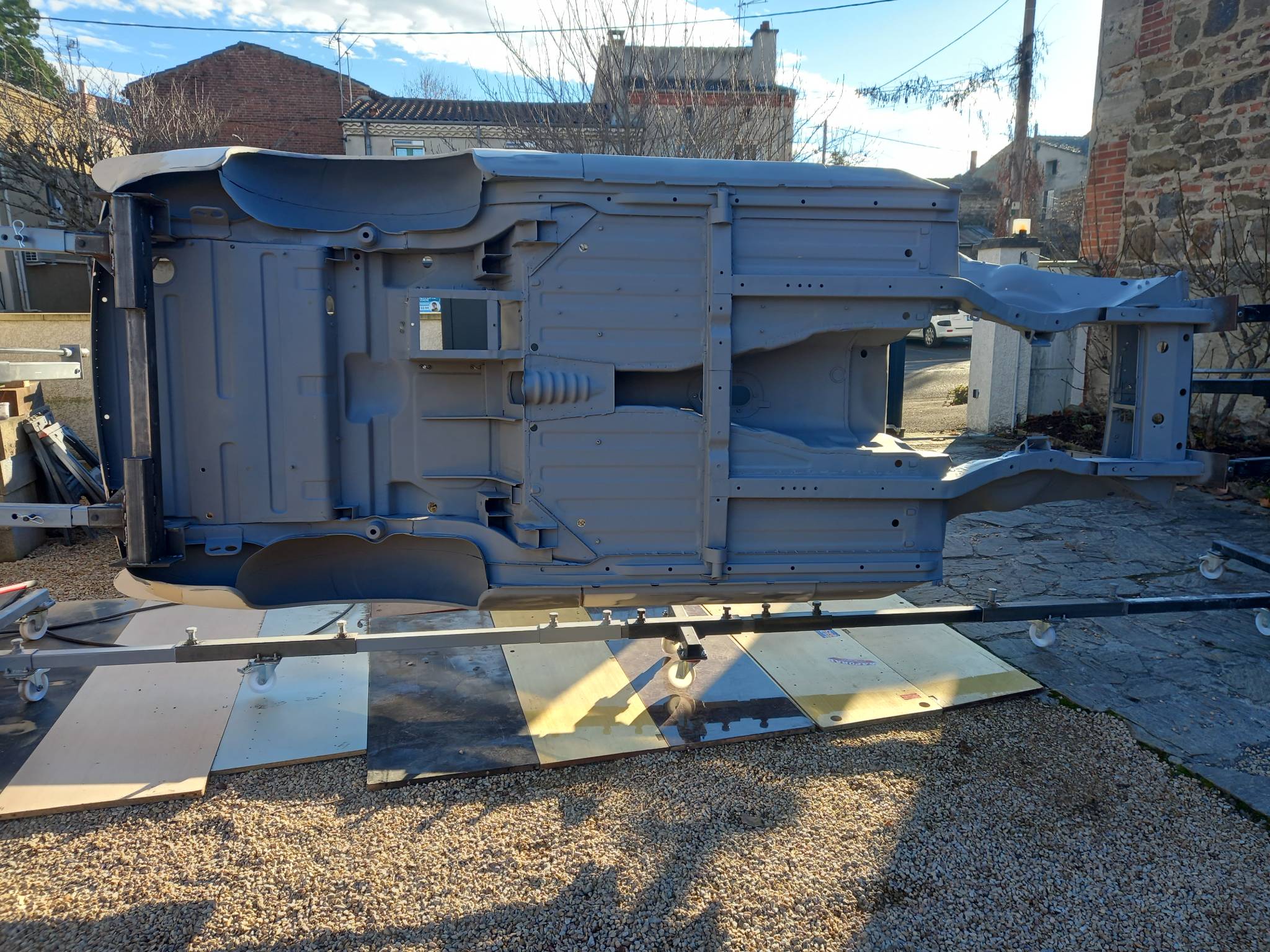

voici d'autres photos
lagome63
Messages : 296
Région : France - Auvergne
Re: restauration mgb cabriolet de 76

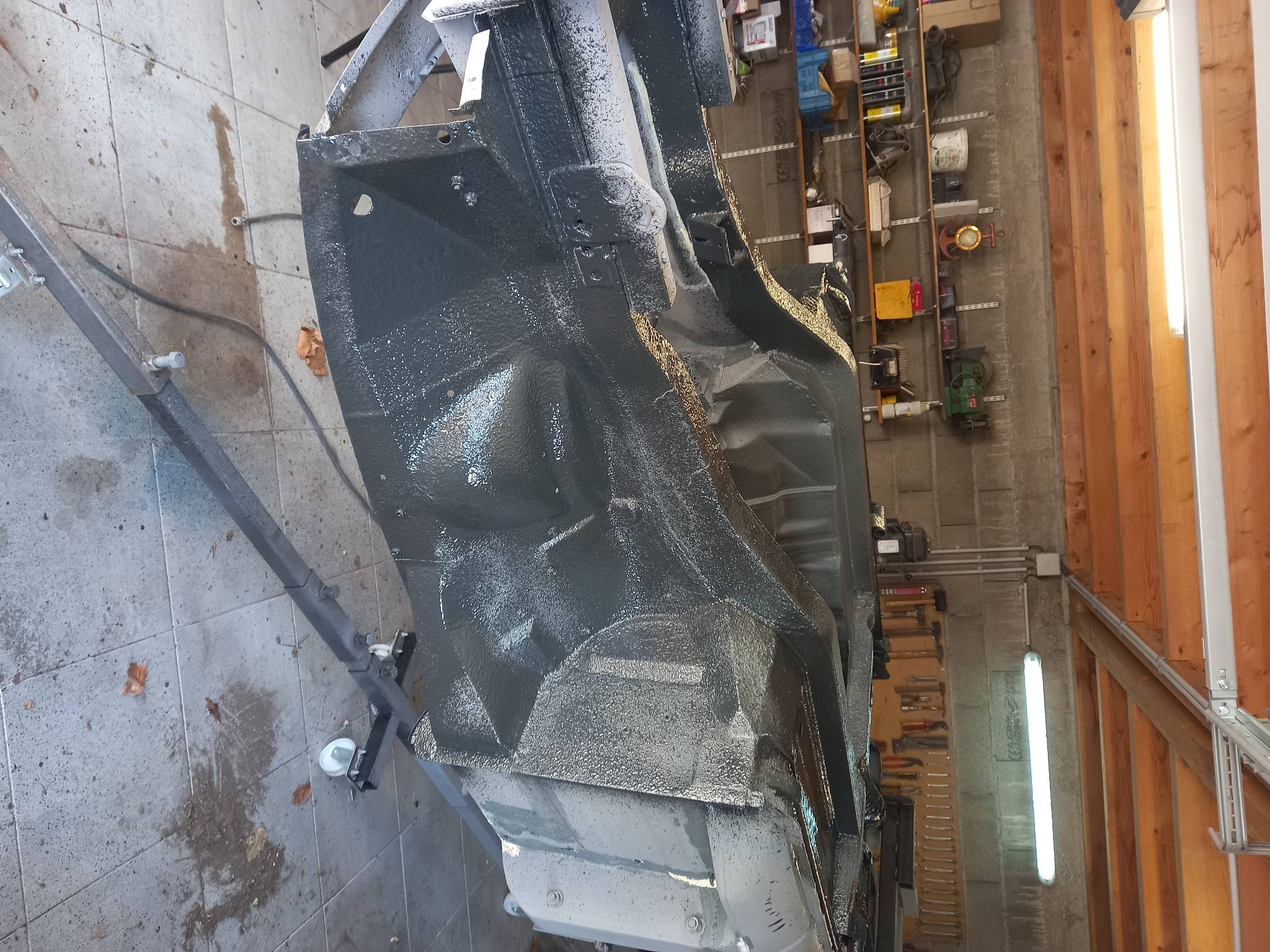

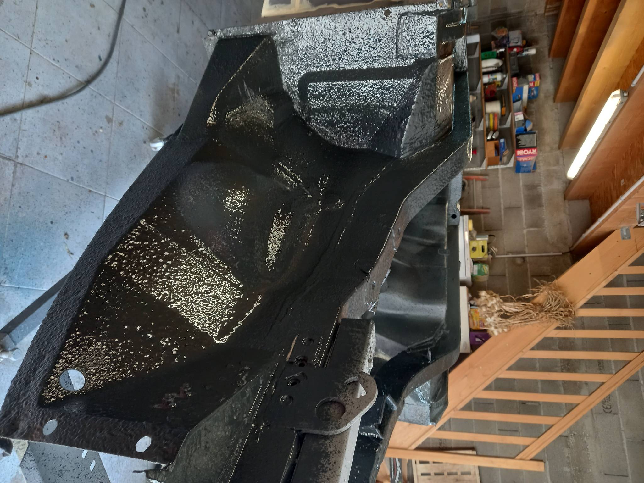

photo aprés l'anti gravillon

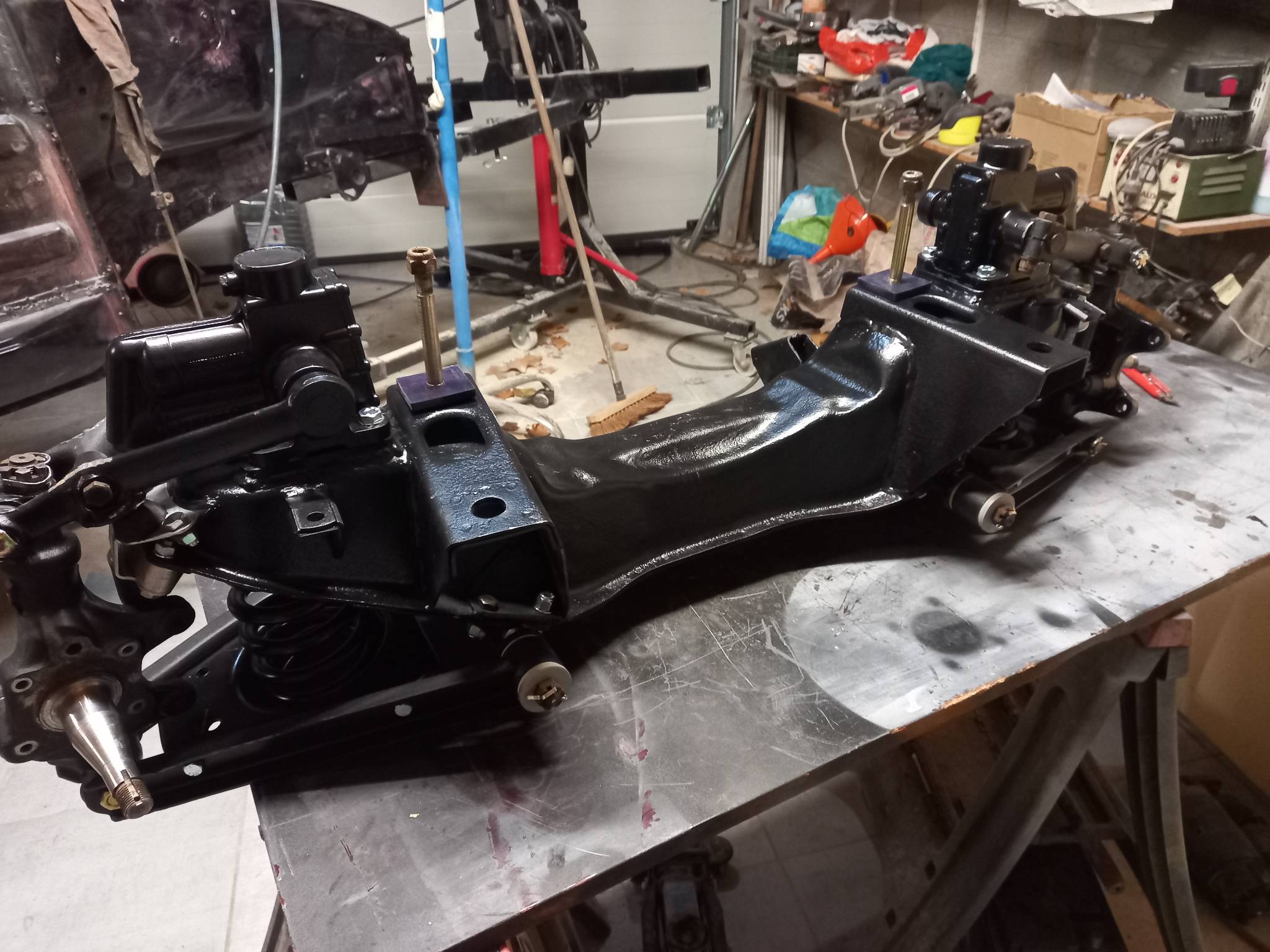

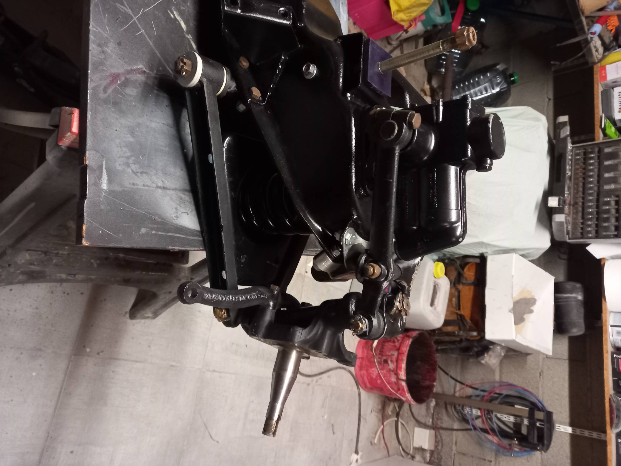

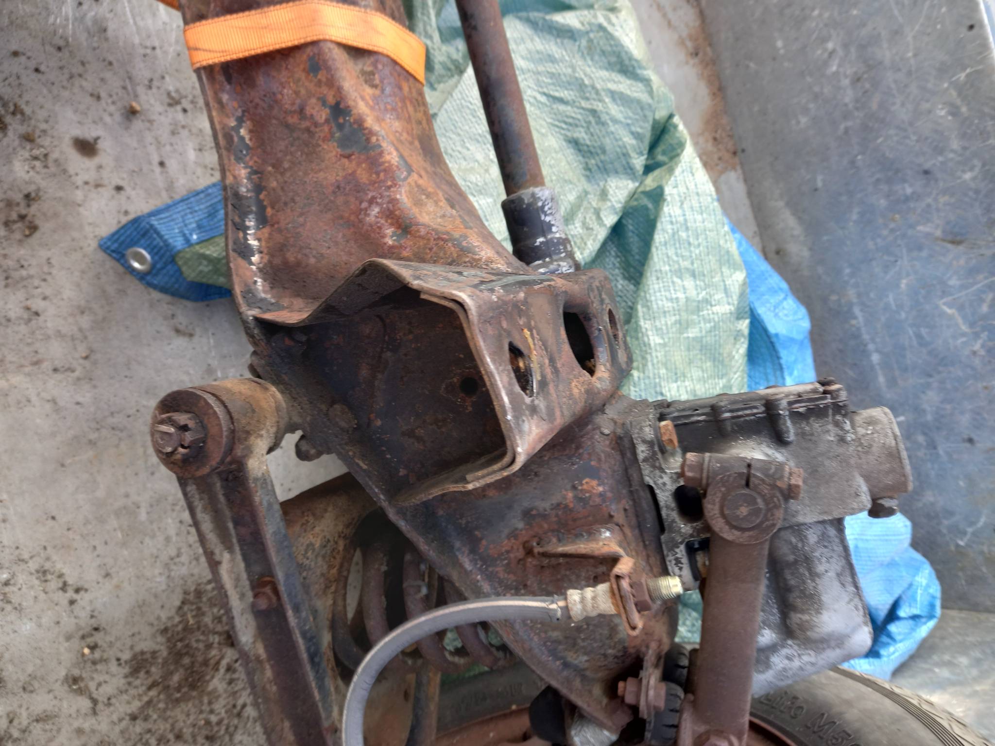

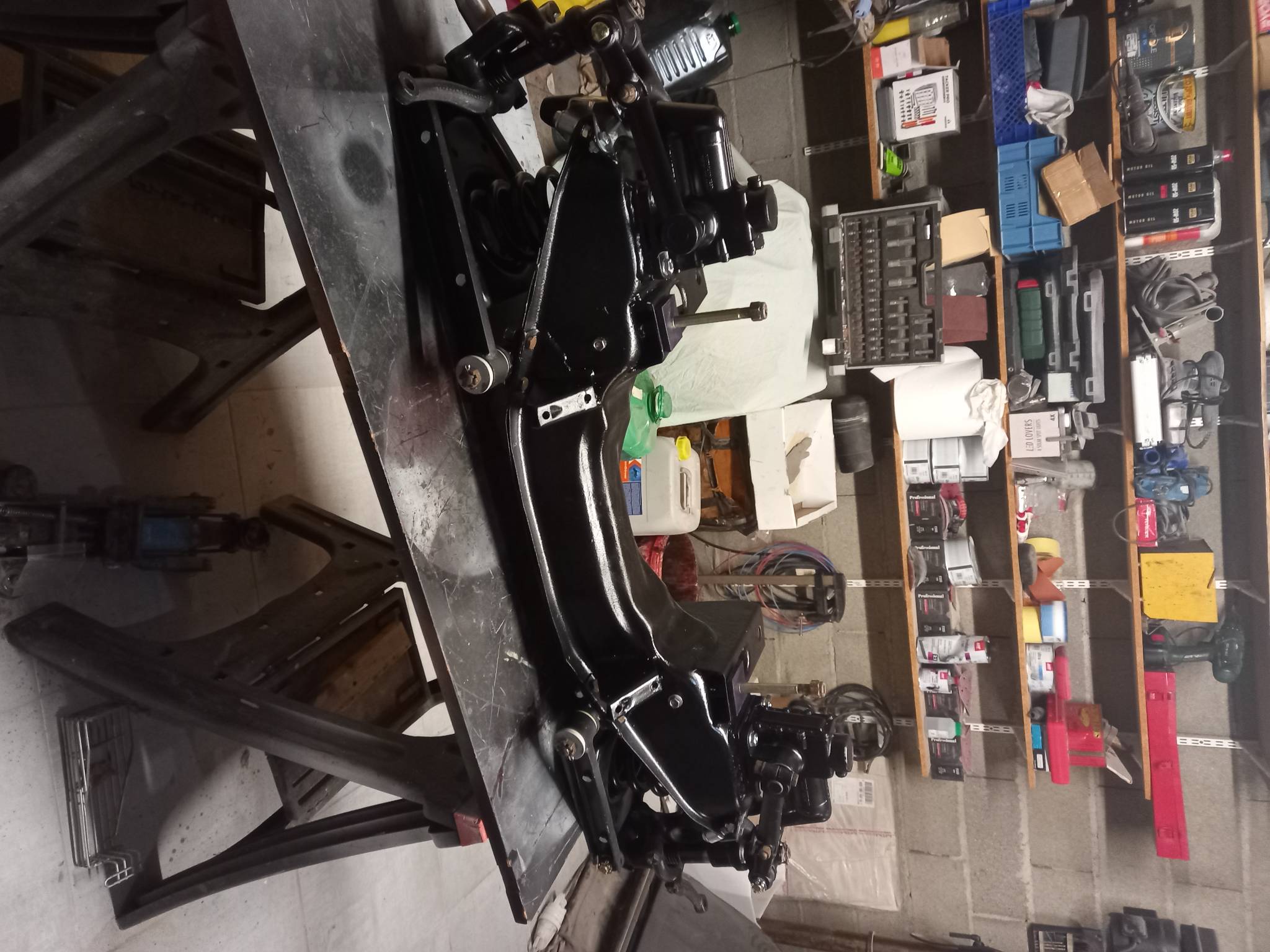

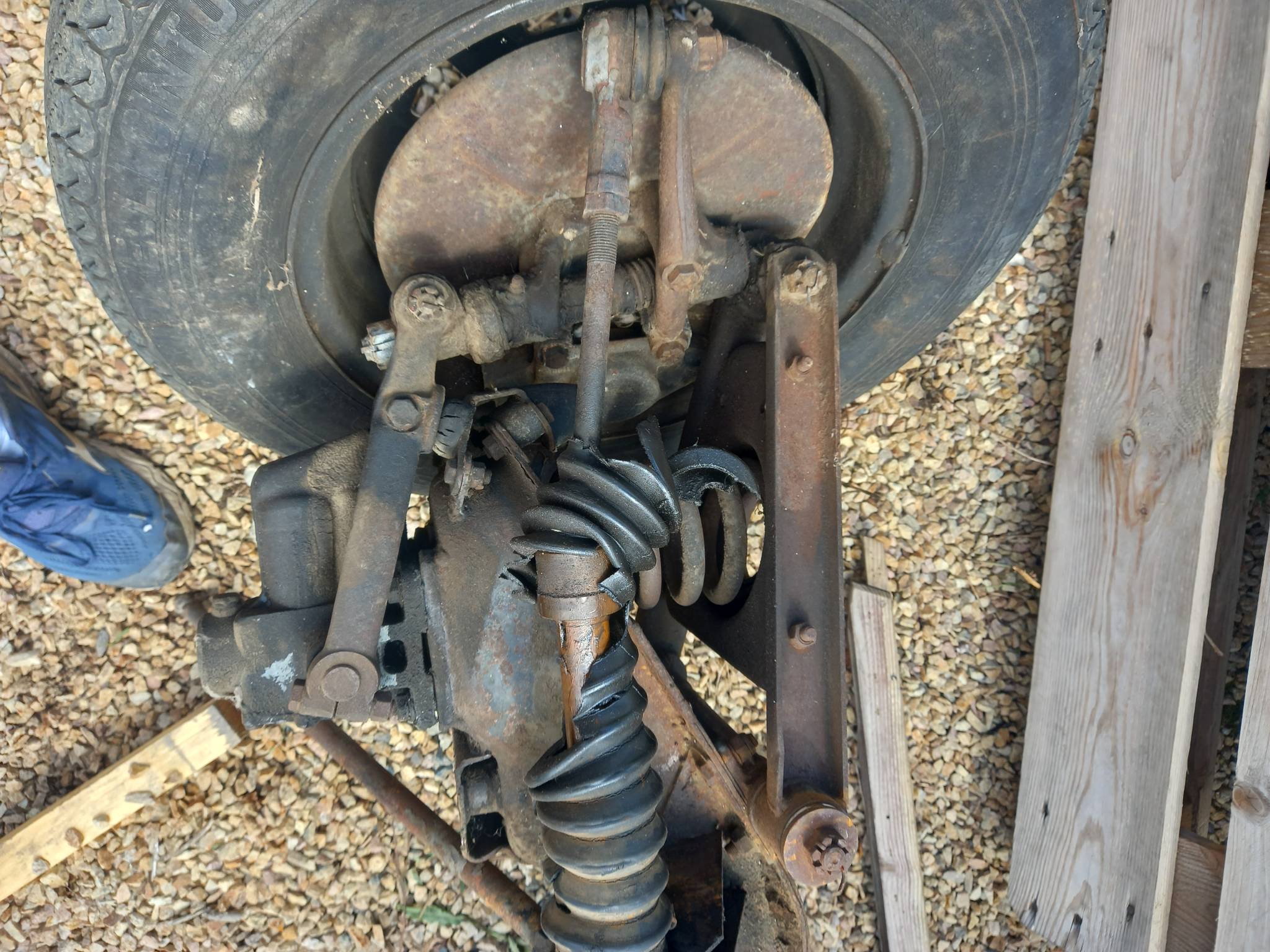

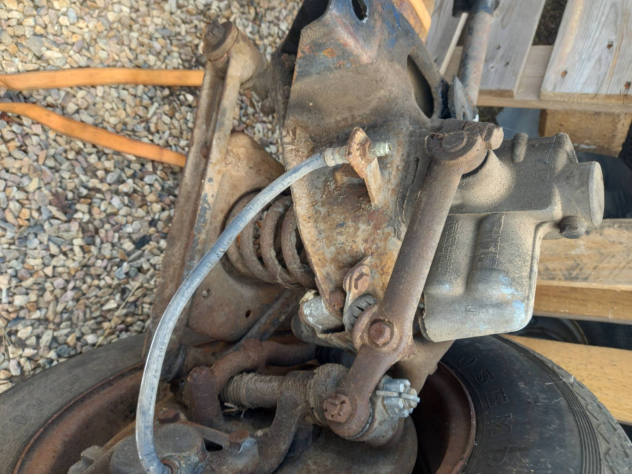

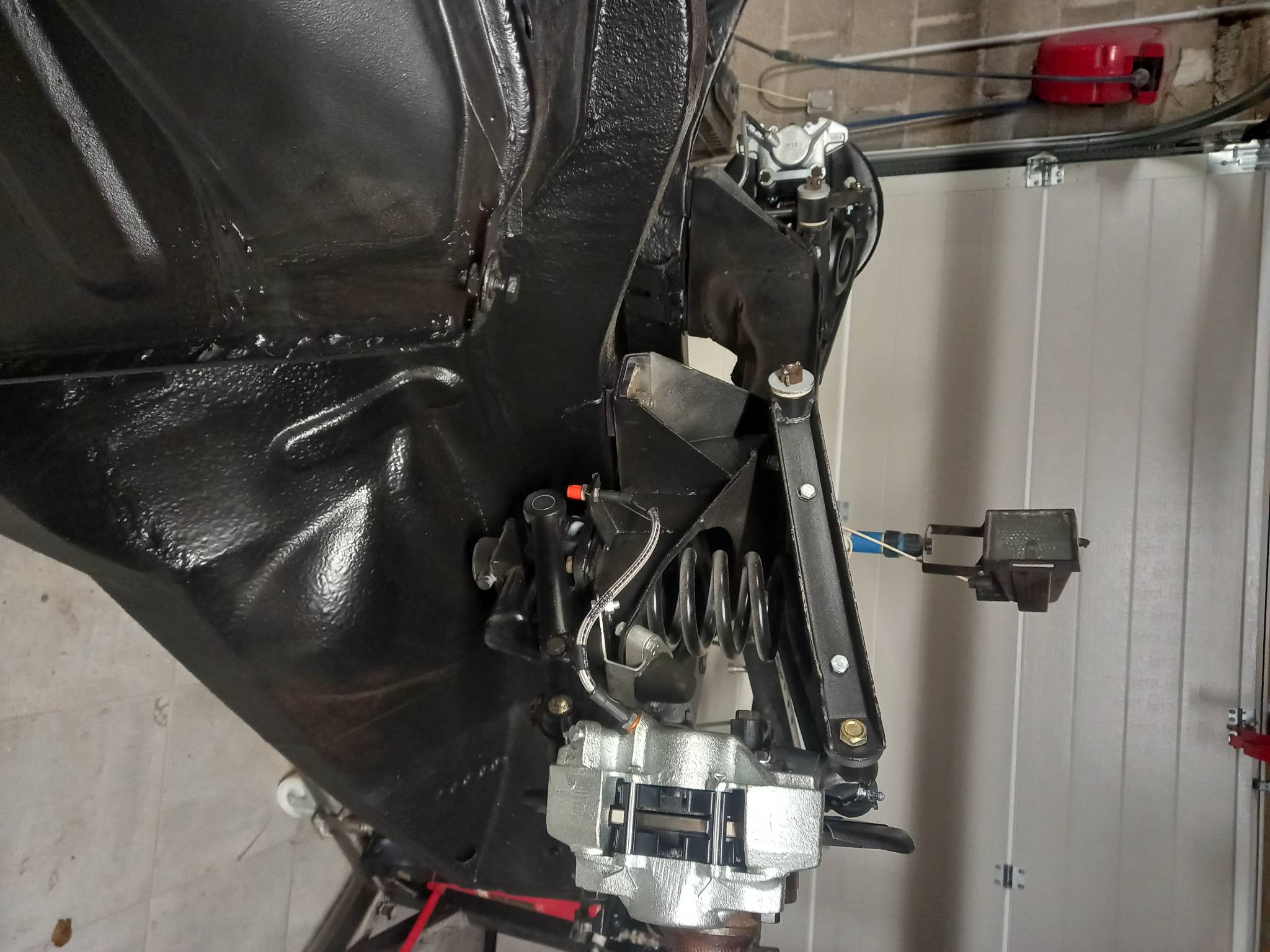

train avant
avant
lagome63
Messages : 296

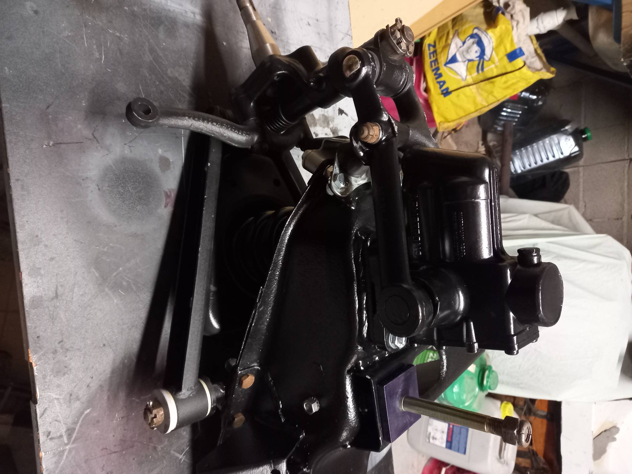

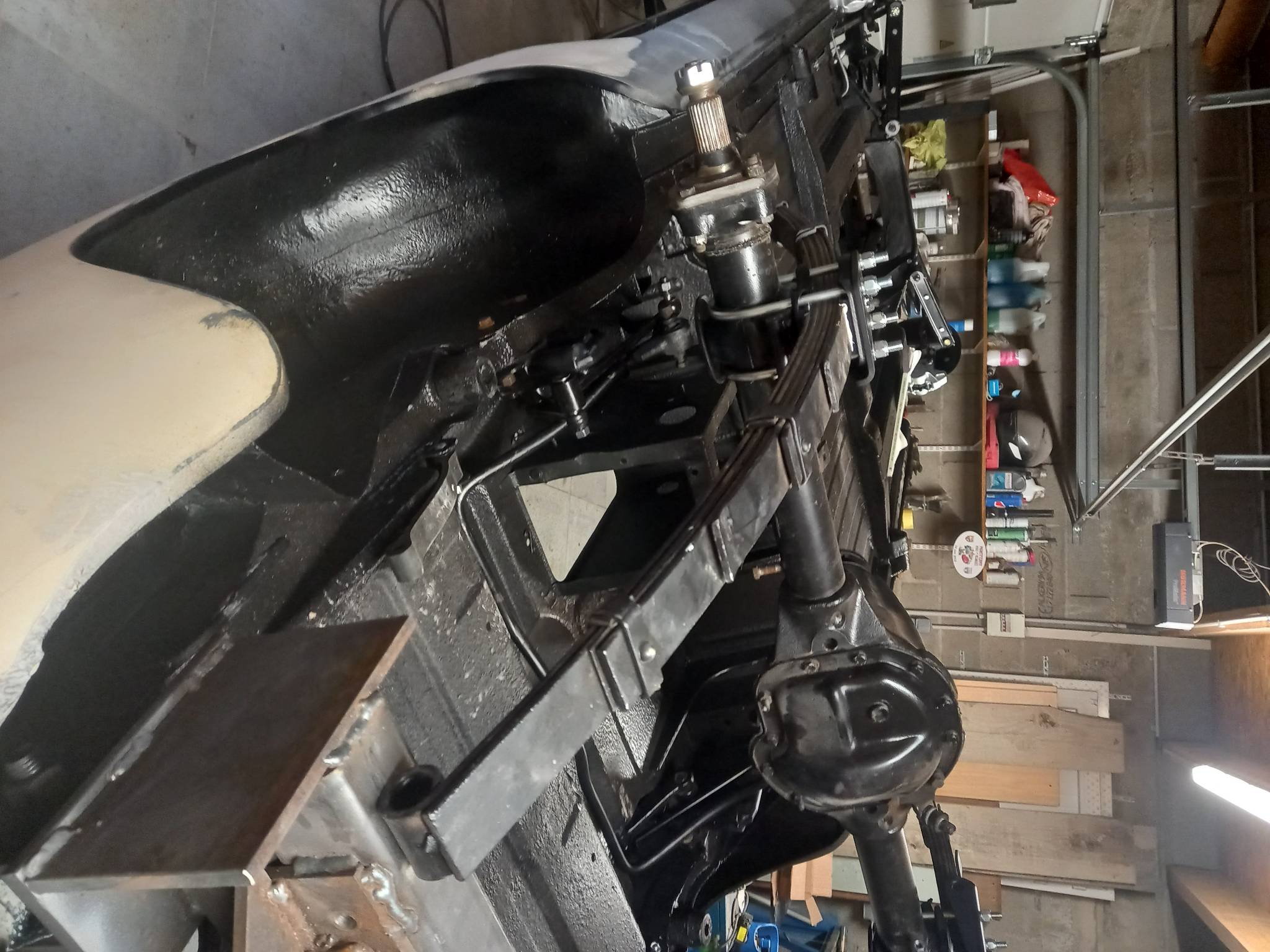

train avant
apres
Messages : 823
Message par Snakeed14 »
Beau travail !
La traverse avait pris un méchant coup, tu as pu la redresser ou tu l'a changé ?
Tu as bien mis des vis renforcées pour les vis et écrou de fixations des amortisseurs et des wishbones ? (Ref BTB198 pour les vis)
Tu as mis quoi comme bague pour les bras de suspension ? (On dirait qu'elles sont blanches)
lagome63
Messages : 296
je l'ai changé
j'ai bien mis les bons
elles sont en pollyurétane

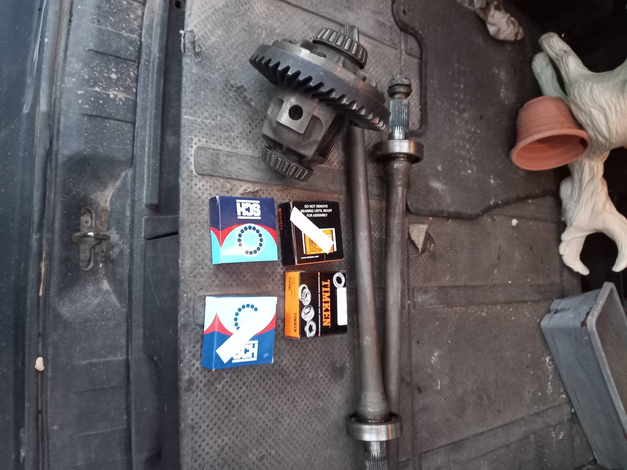

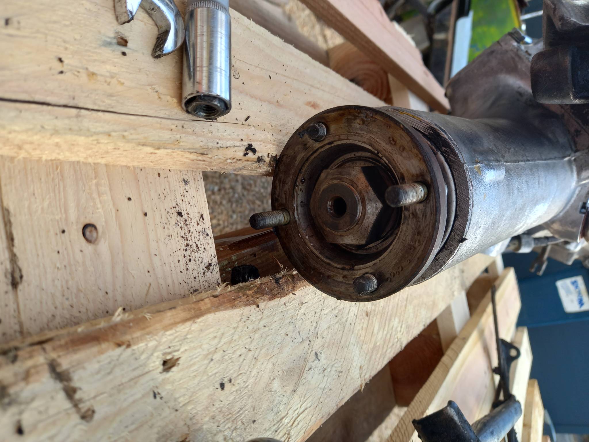

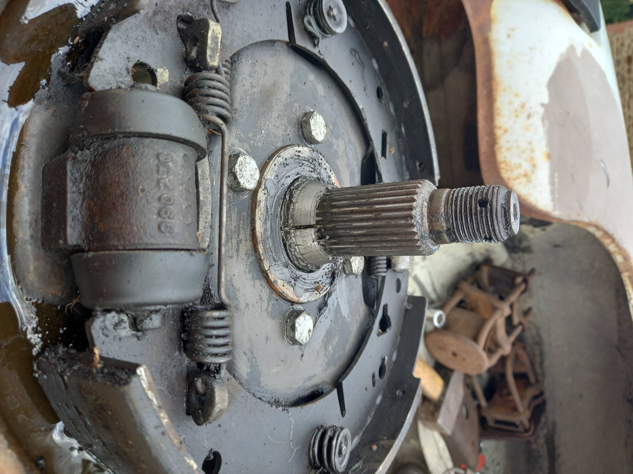

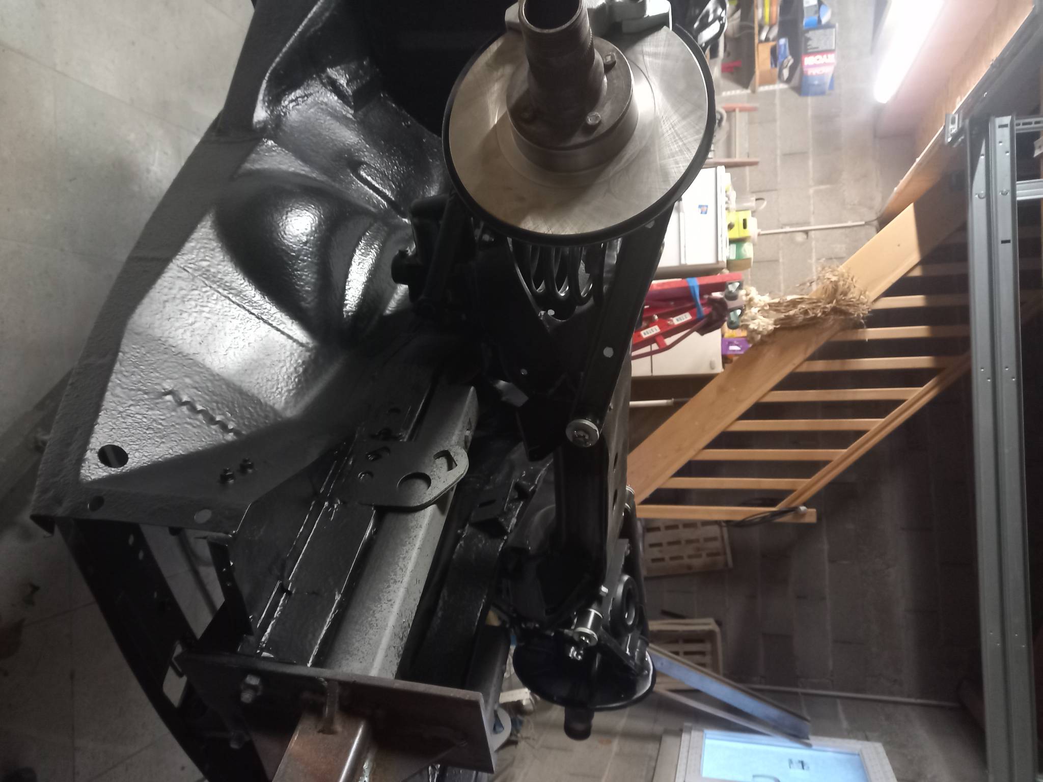

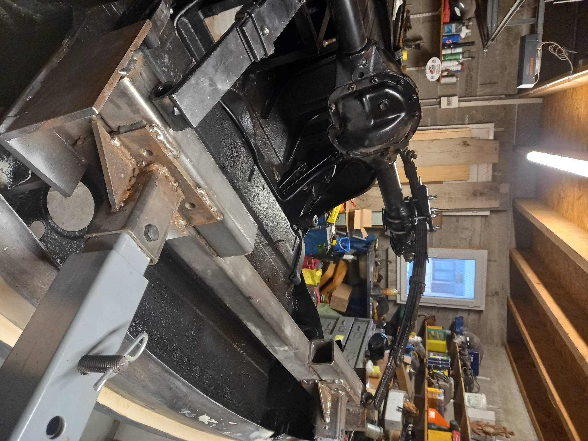

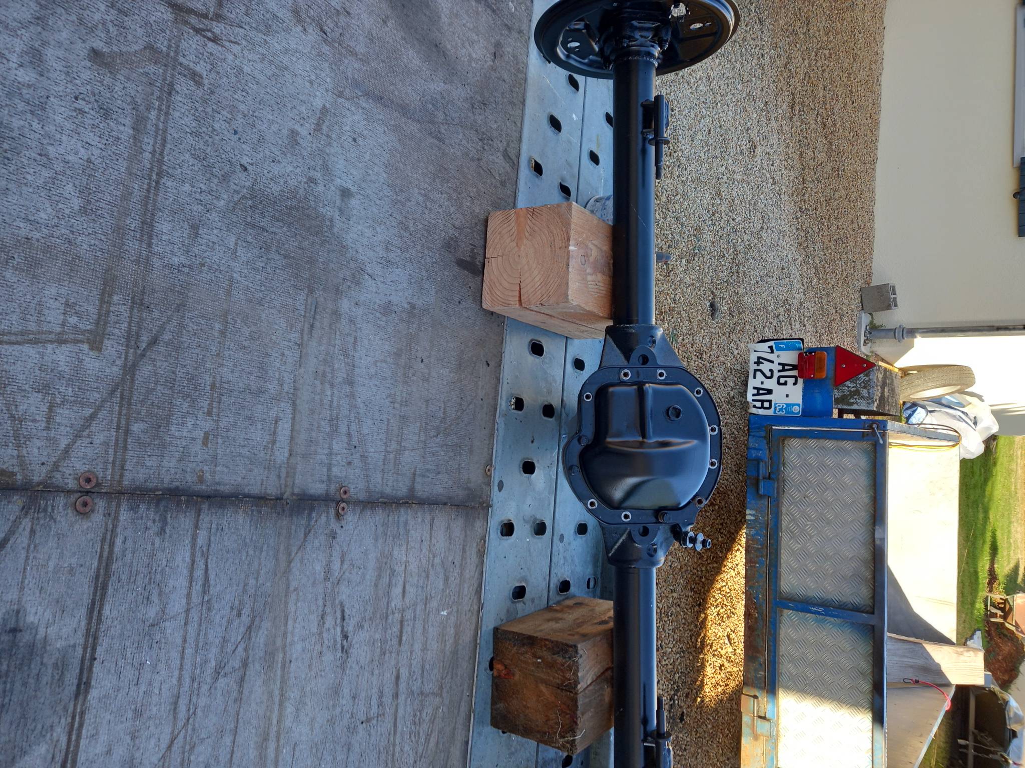

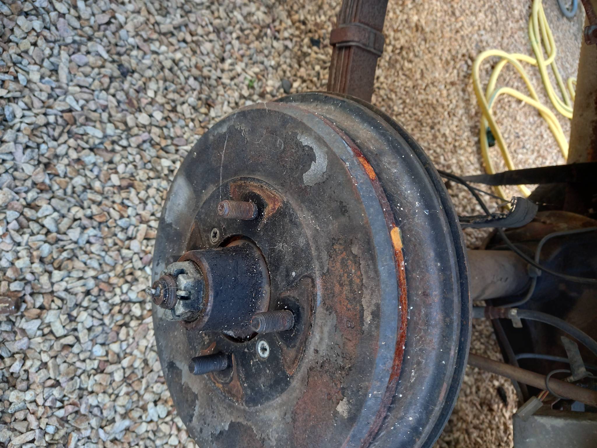

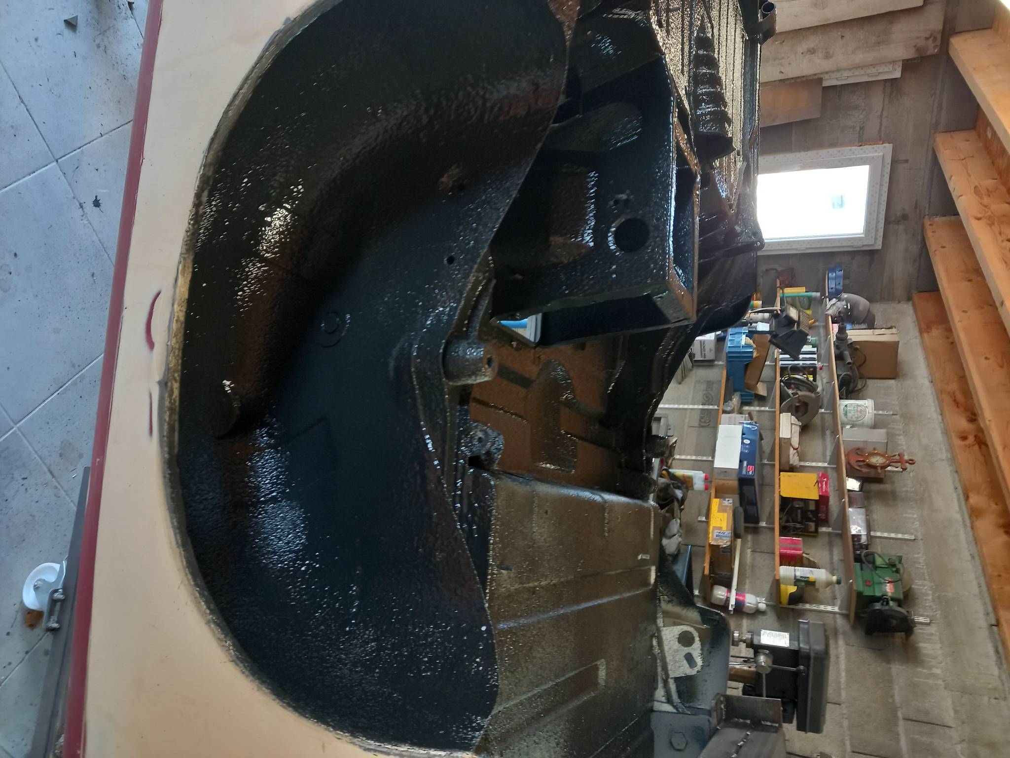

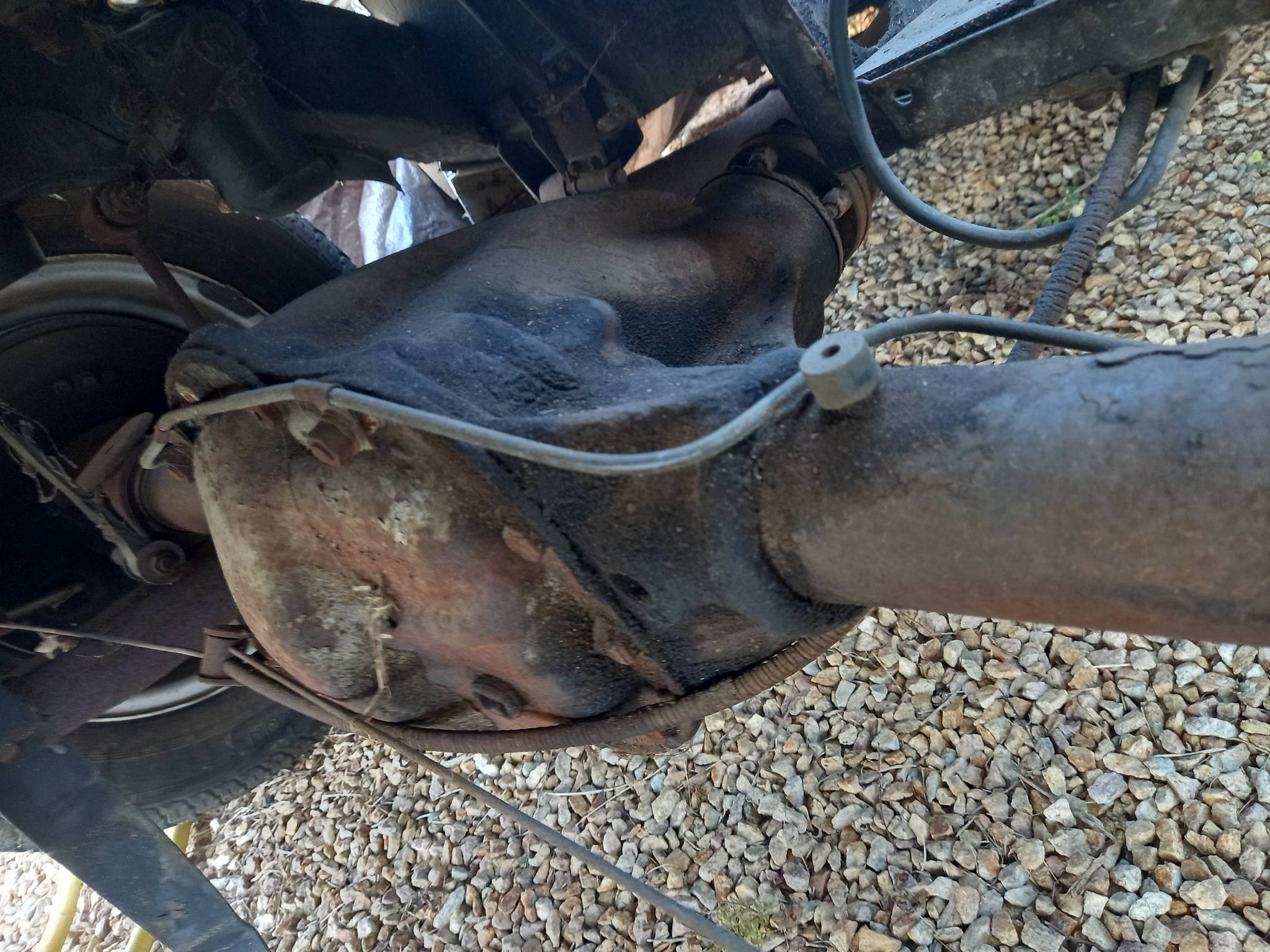

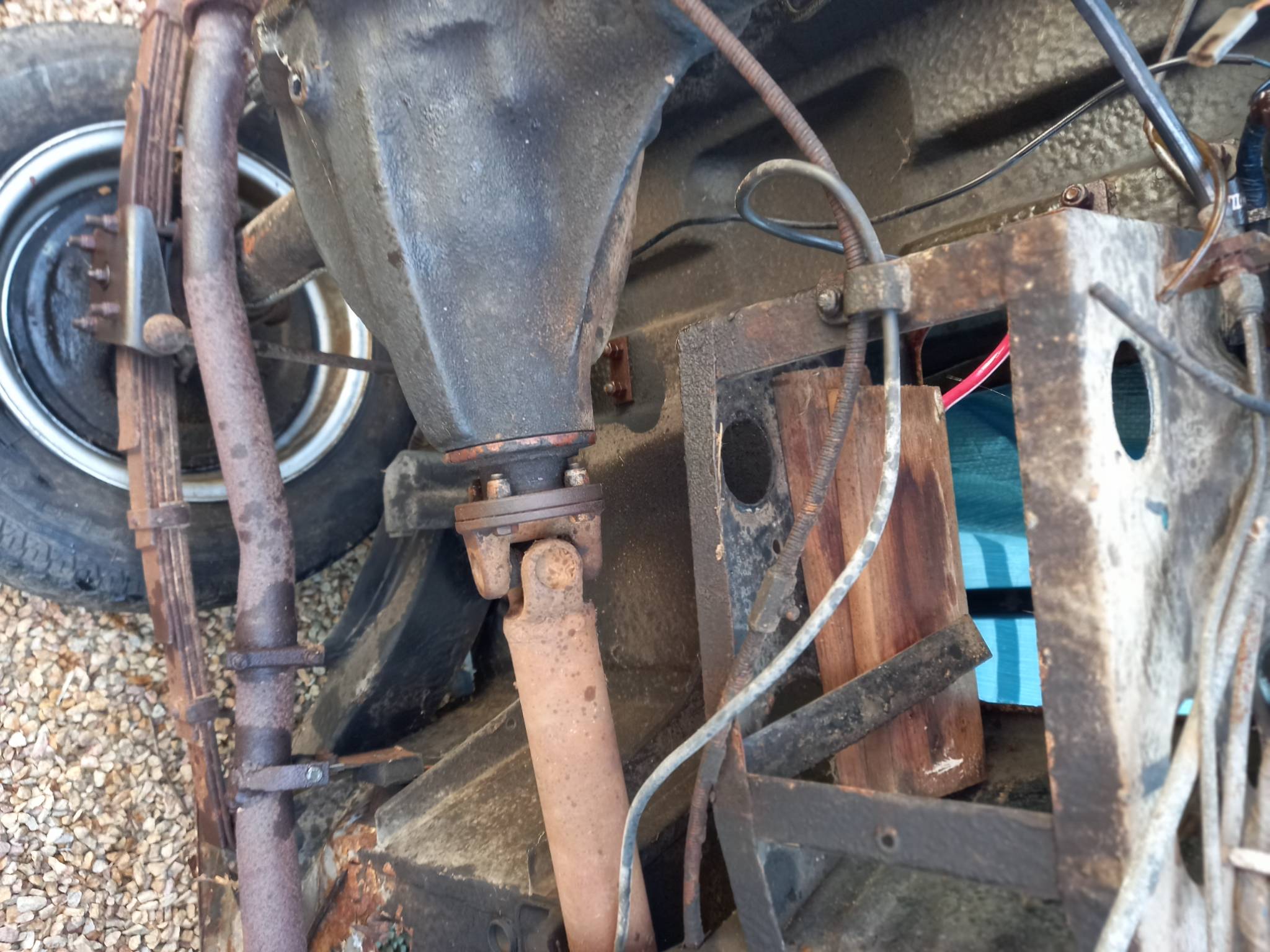

photos du pont
avant
lagome63
Messages : 296

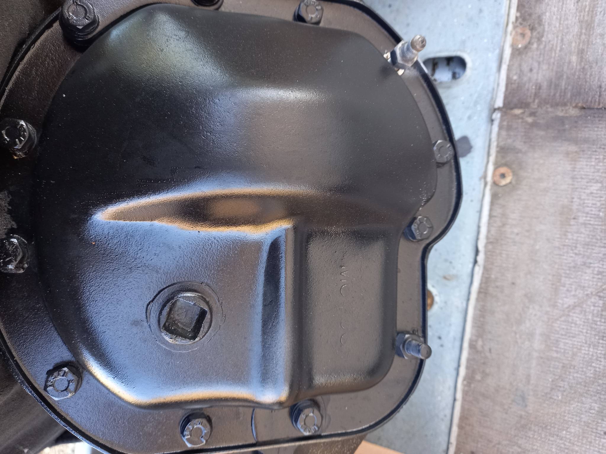

apré

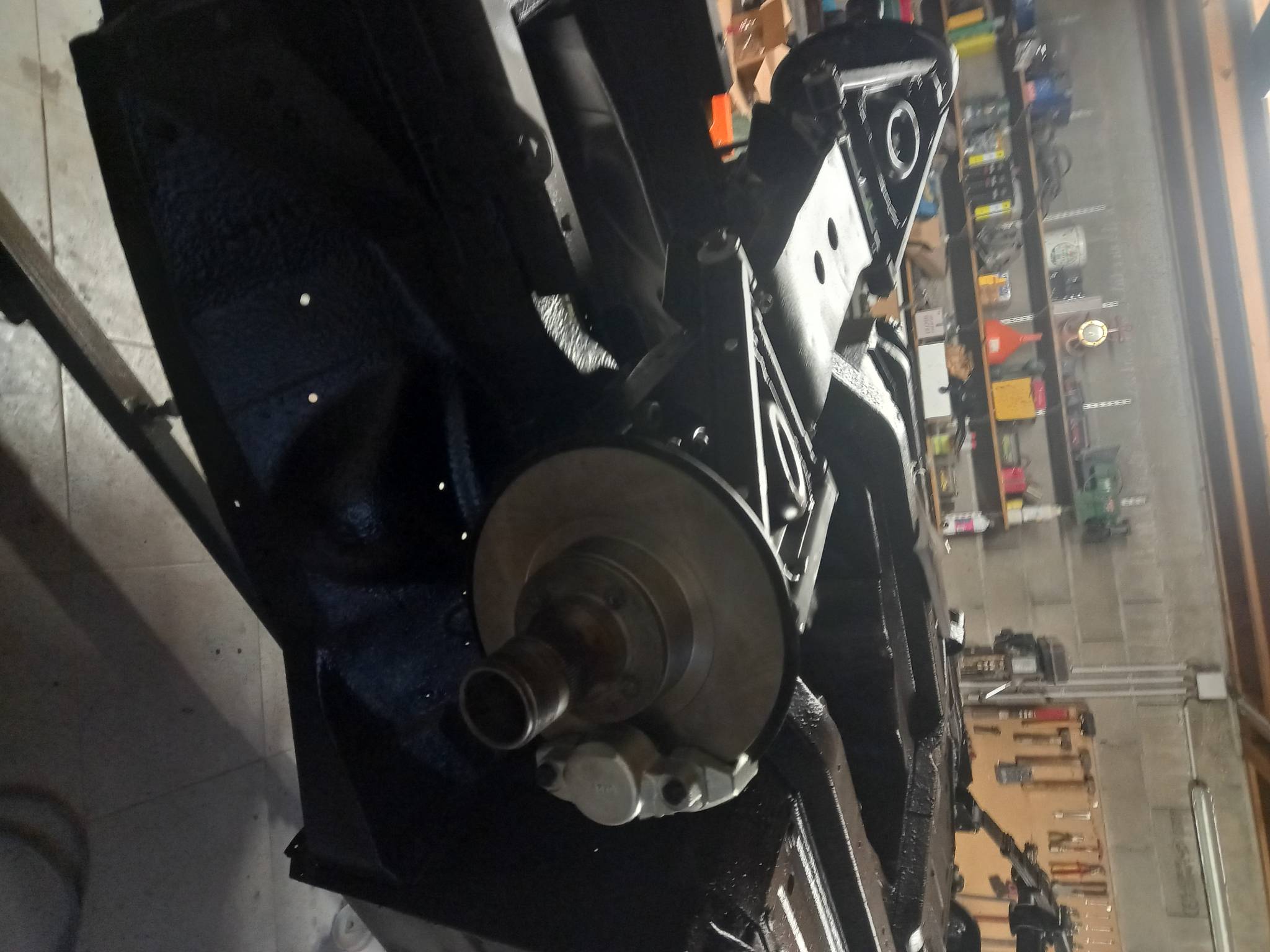

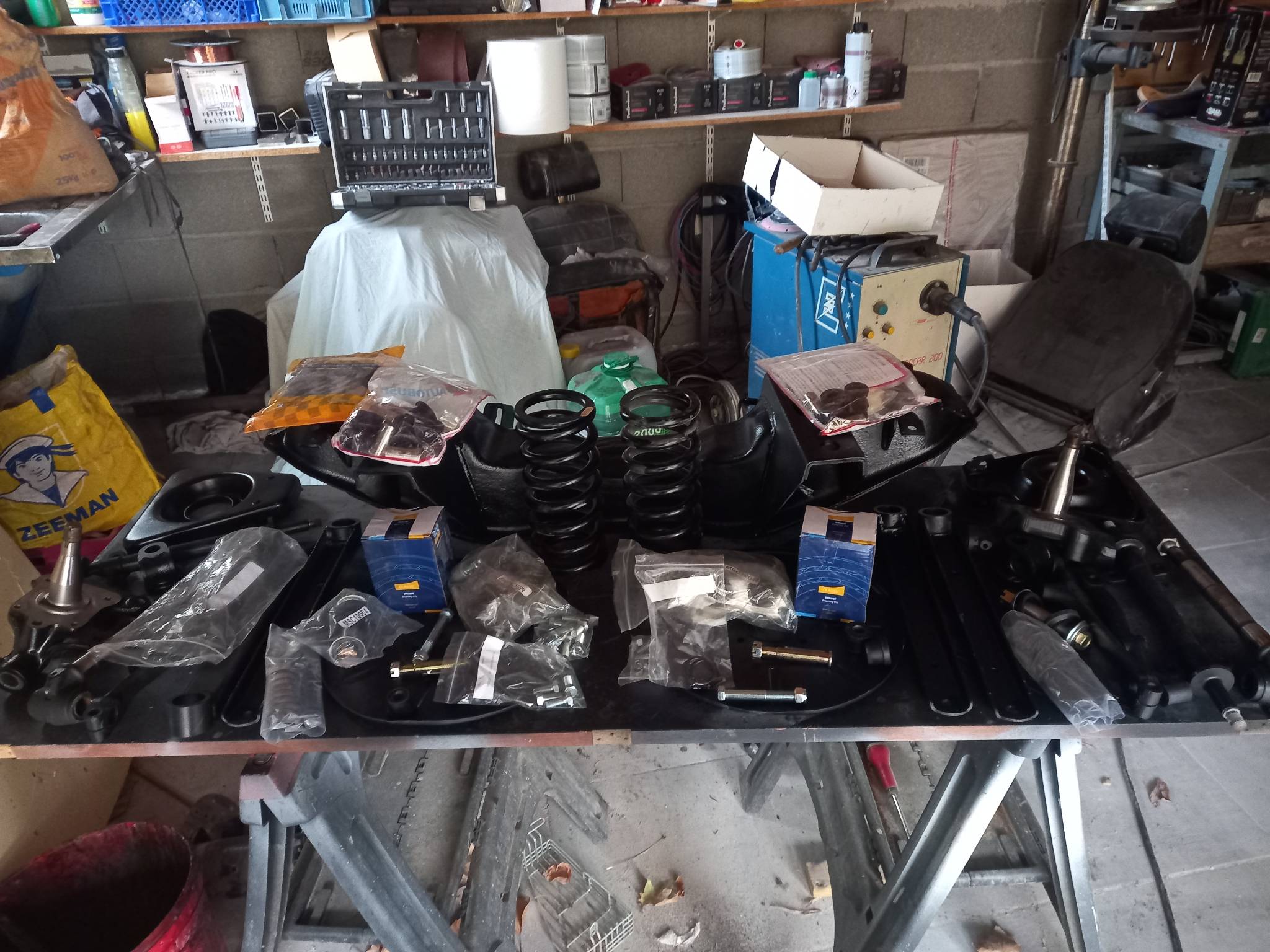

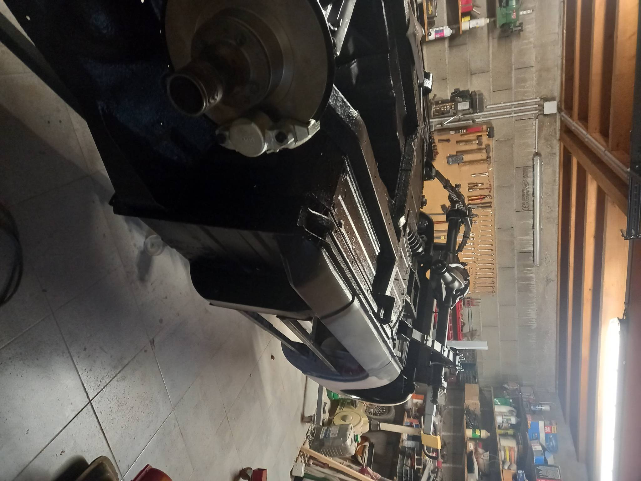

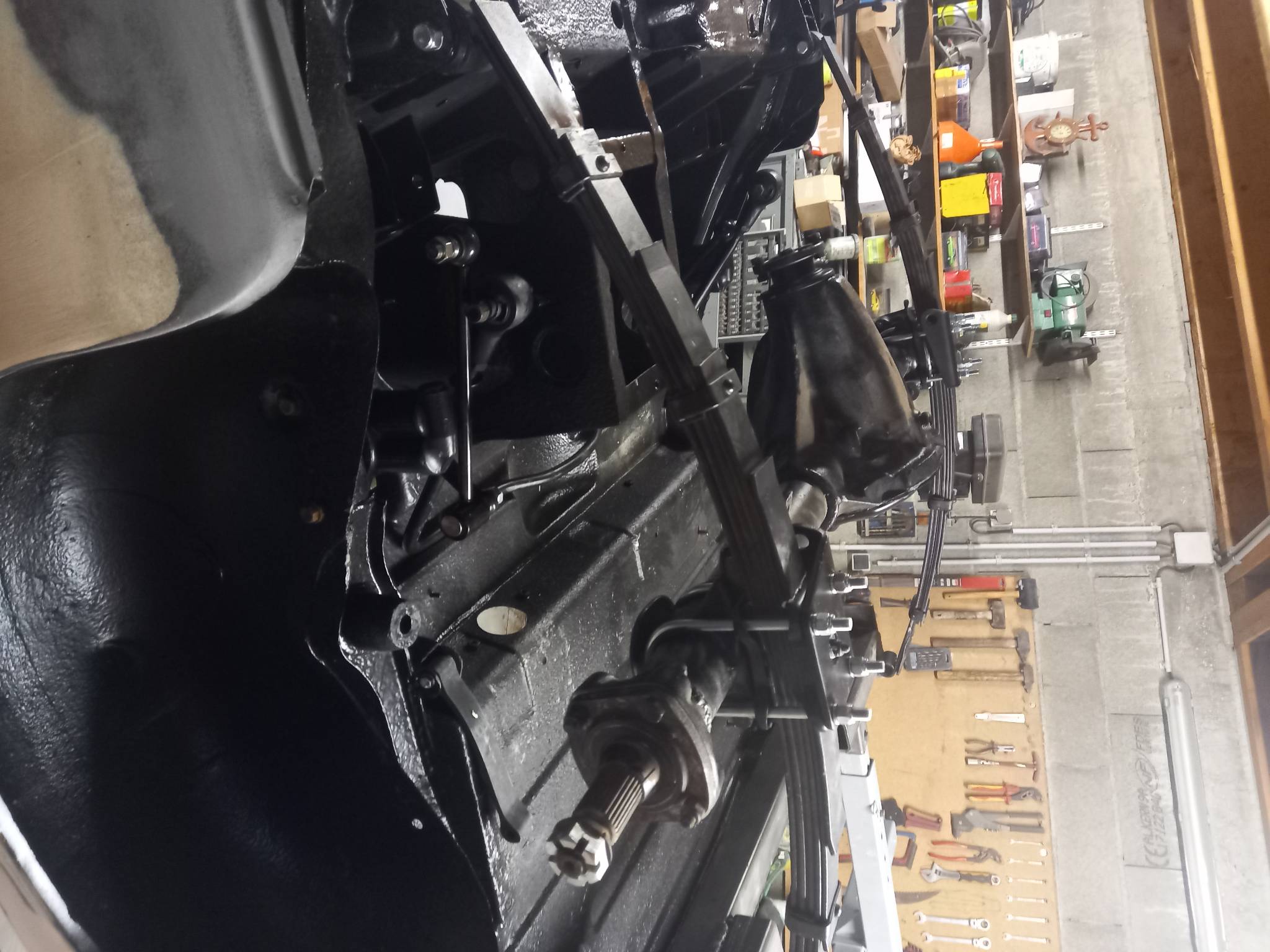

train a monté sur la voiture
lagome63
Messages : 296

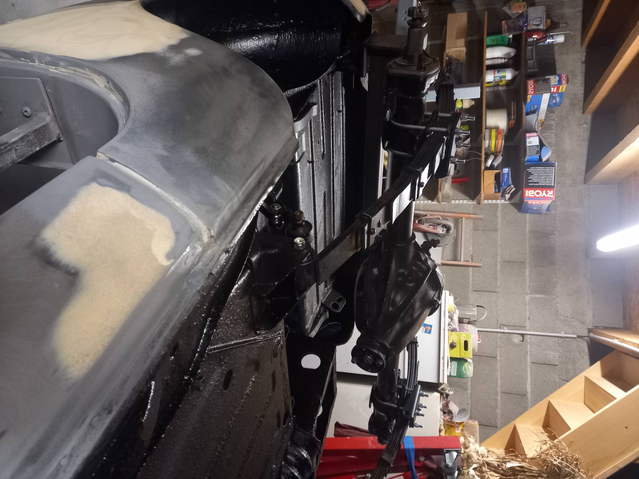

pont monté sur la voiture
lagome63
Messages : 296
les deux

voila le train avant
lagome63
Messages : 296

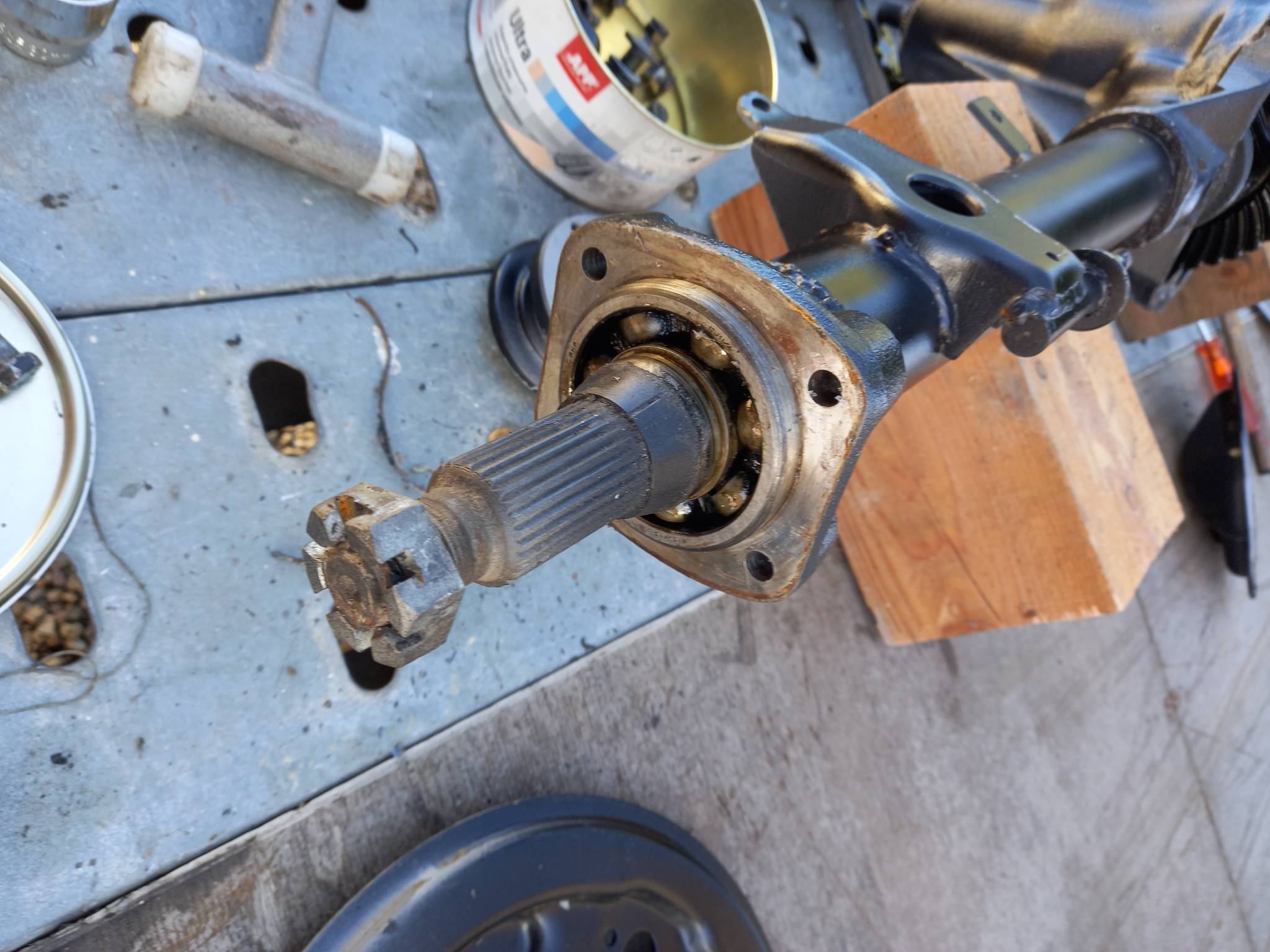

voila le pont
lagome63
Messages : 296
voila des photos
pont

thierry1967
Messages : 168
Région : France - Lorraine
année : 1963
Message par thierry1967 »
He bien, ça avance, Lagome, c'est du bon boulot tout ça. Ils sont encore bon tes amortisseurs à levier ? car au prix ou ça coute... J'en avait changé 2 il y a 20 ans, ça valait une bouchée de pain.
lagome63
Messages : 296
je l'es ai controlé et changer l'huile

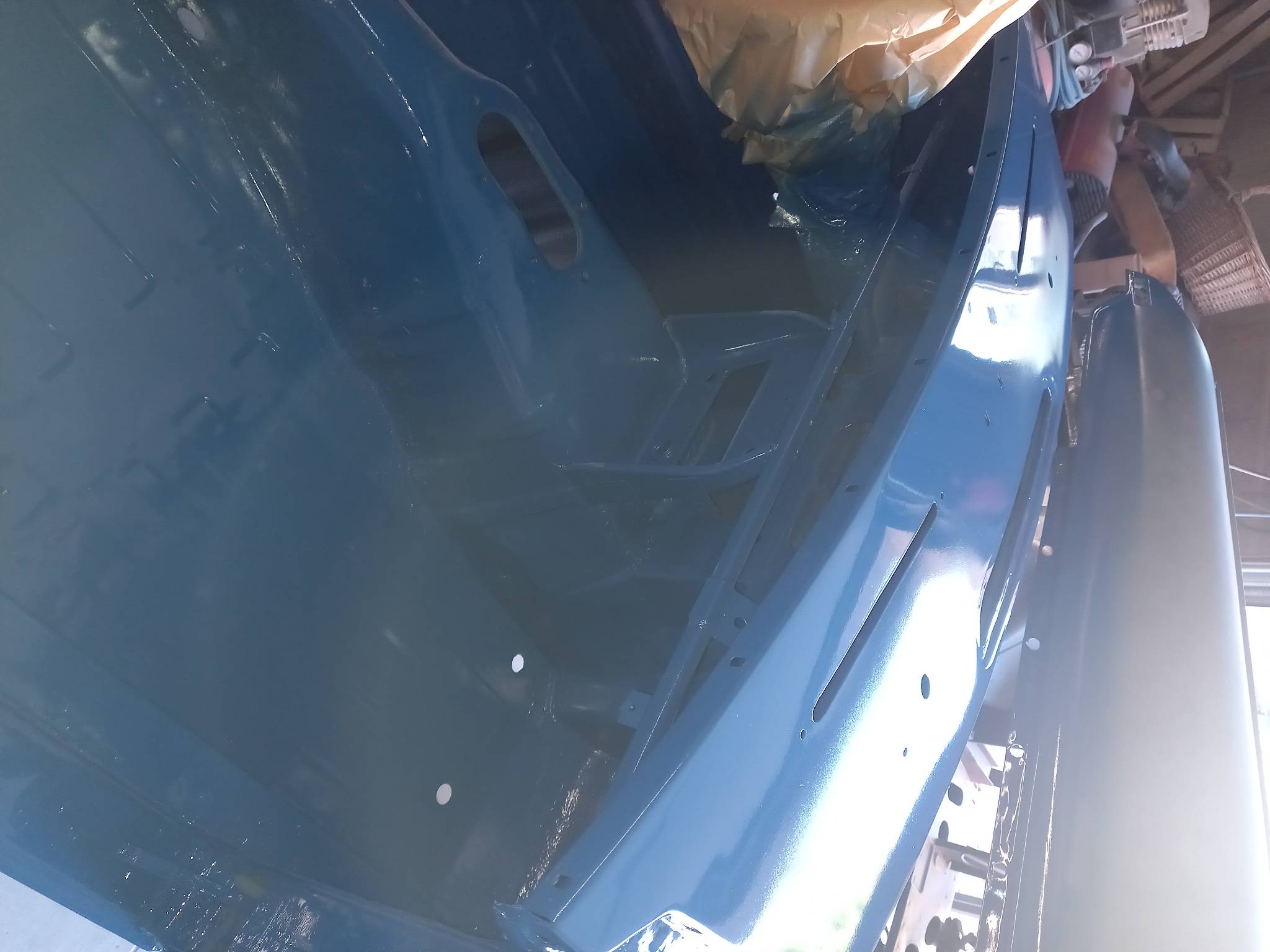

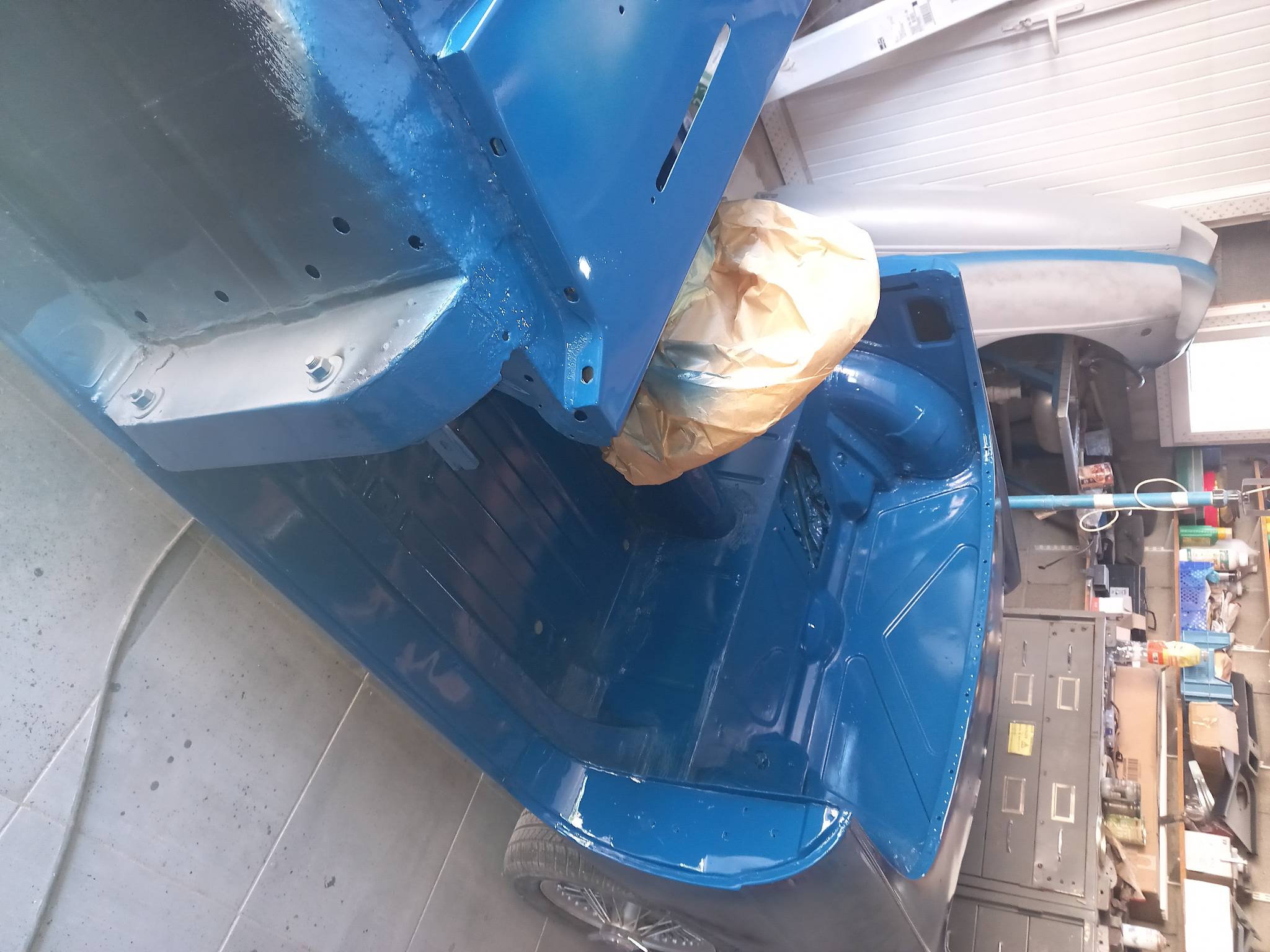

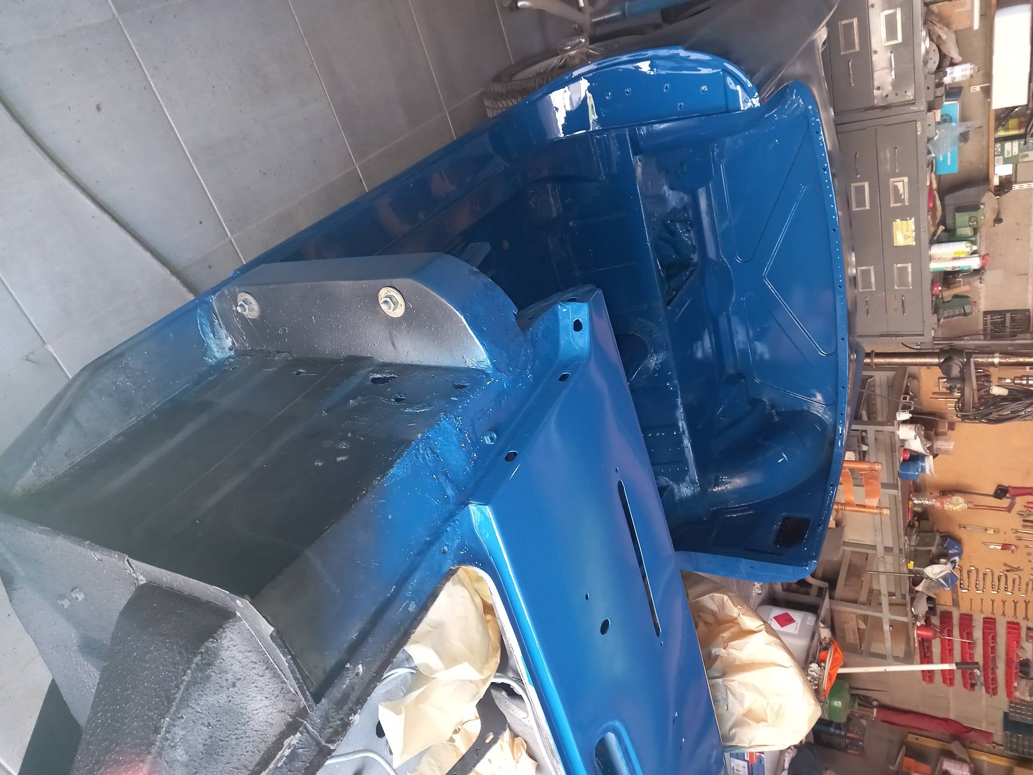

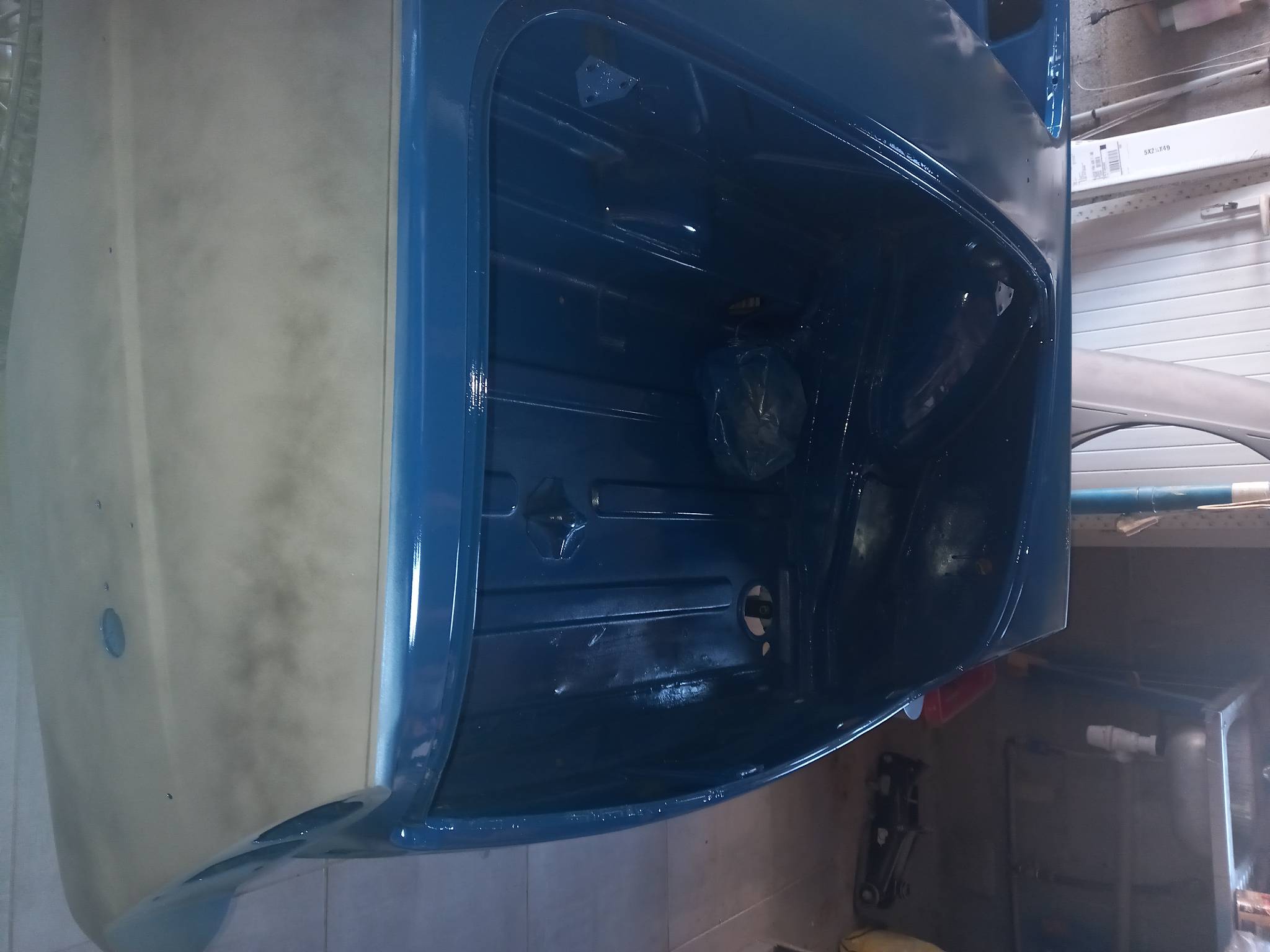

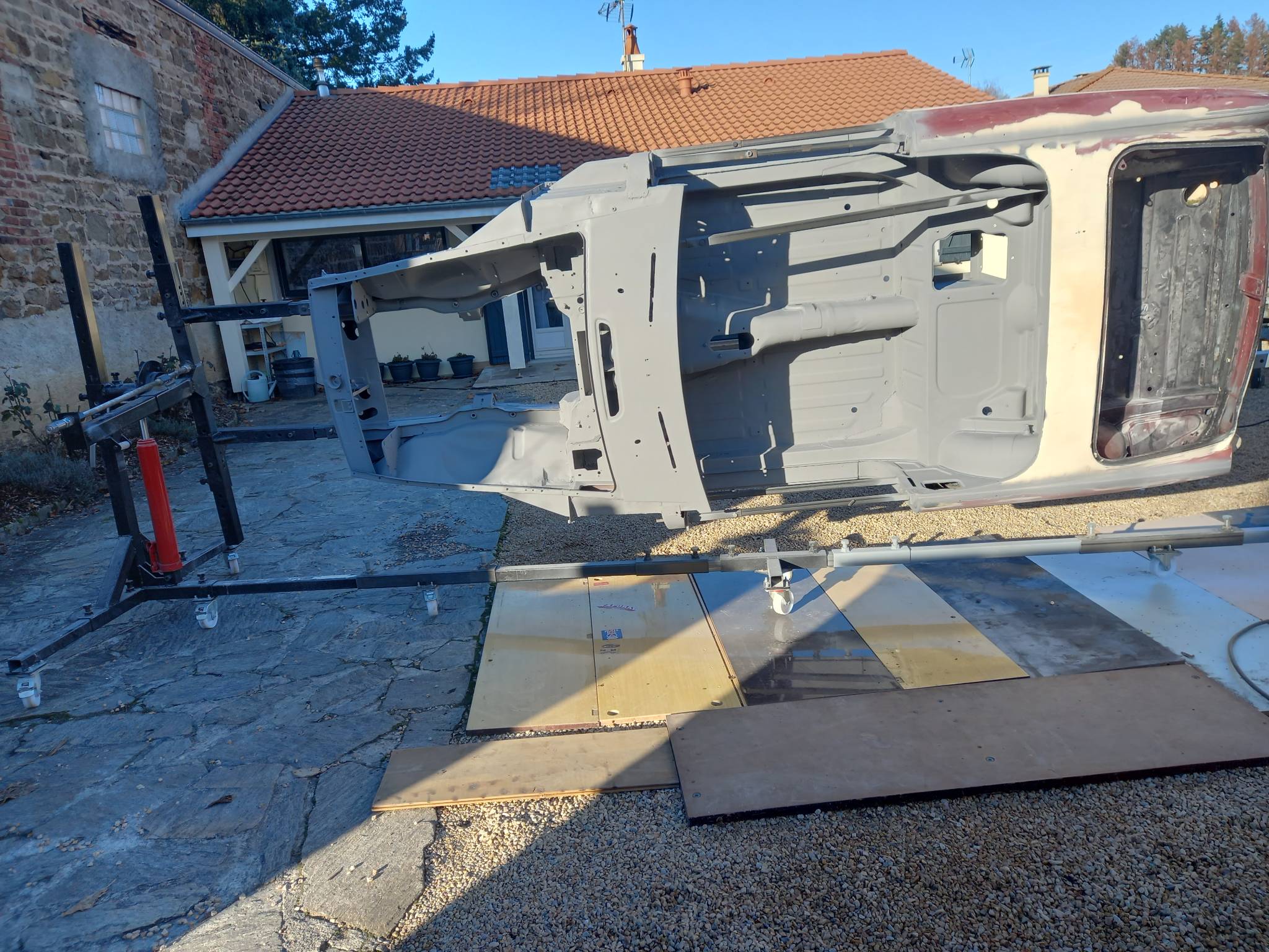

peinture des interieurs
