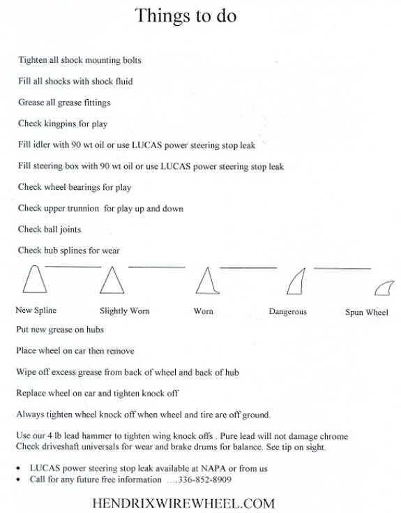

Pourquoi changer le moyeu de tes demi arbres? Pourrais tu montrer une photo de l'usure à surveiller? Je ne comprends pas et j'ai la même vérification à faire que toi.

Regarde sur cette page, tout en bas tu as des mesures à faire au pied à coulisse, ça te donnera une idée de l'usure : https://mgaguru.com/mgtech/wheels/wl104.htm
Le neuf :
L'ancien, vu que je l'ai découpé, il s'est certainement élargie légèrement donc la mesure avant découpe serait plus basse :
Difficile de faire la mise au point, mais les cannelures sont pointues et c'est pas bon du tout. (Certaines sont même tordues)

Pourrais-tu montrer une photo de l'usure à surveiller ?
OUI, un petit guide joint.
Et pourtant un jeu jante/moyeu est nécessaire, mais point trop n'en faut et graissages réguliers avec une bonne graisse !

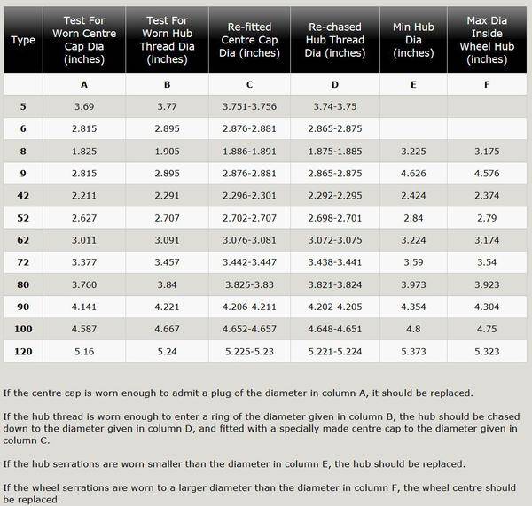

Ils doivent être excellents car leur largeur est de 2,622"
Tout est du au moyeu installé et il en existe plusieurs modèles-types, voir tableau des moyeux Rudge standards.
