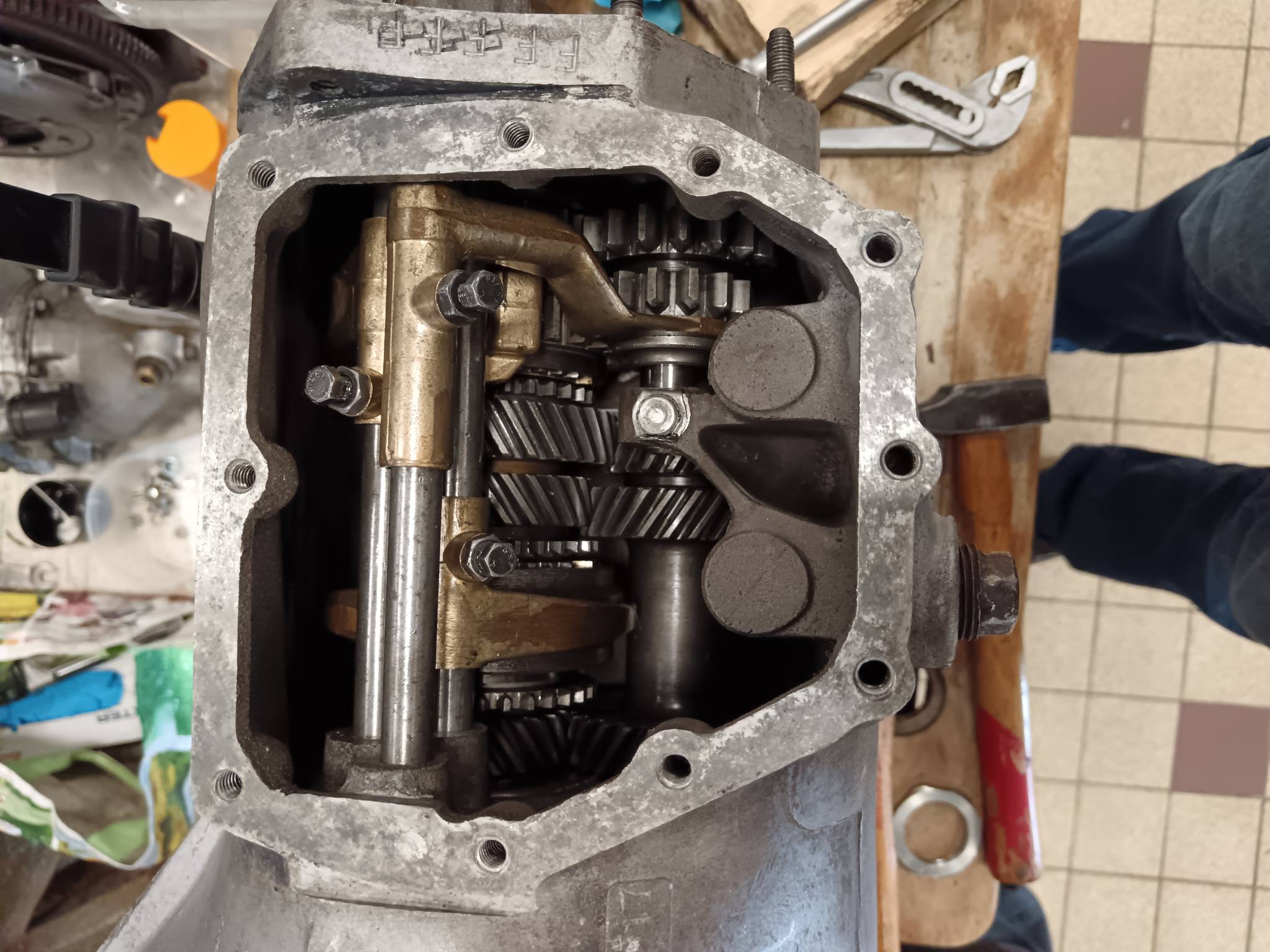

Message par Snakeed14 »
Sur la photo les pignons entre les trains haut/bas ne sont pas bien aligné, mais je pense que c'est rentré dans l'ordre après avoir remis en place le carter de sortie de boite.

Message par framar960 »
Oui, ça c'est mieux aligné. Le roulement arrière n'était pas encore rentré à fond.

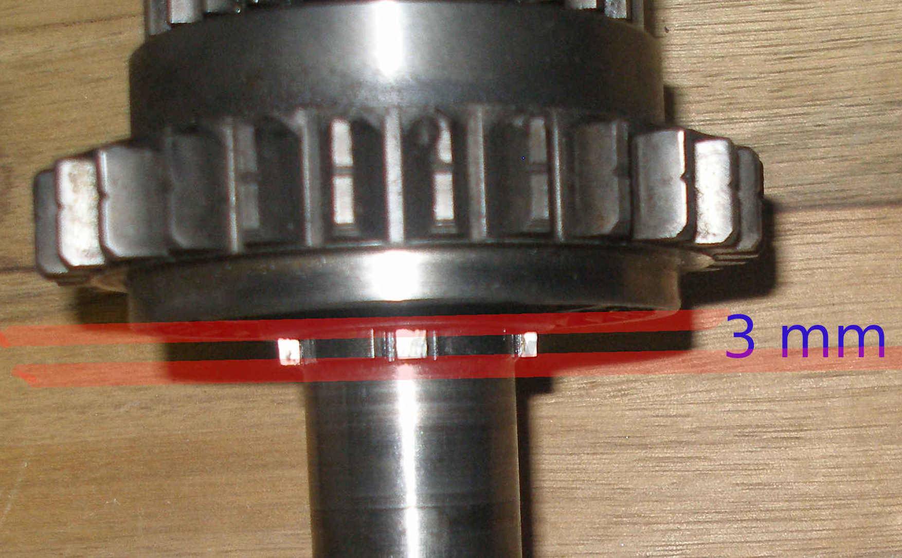

Messages : 4938
Re: Plus de 2eme
" En statique, moteur arrêté toutes les vitesses passent. En route: A la montée, la 1ere passe bien, la 2eme passe correctement mais parfois saute, et là plus possible de passer aucune vitesse(tout craque sans rentrer) obligé de m'arrêter et de repartir en 1ere. La 3eme passe en craquant un peu, la 4eme passe bien. En retrogradant de 4 en 3 ça craque un peu aussi et la 2eme passe avec un petit coup de gaz sans double pédalage. Quel petit être le problème ? La commande ? Les fourchettes ? "
Tout laisse penser que mécaniquement tout est en ordre, en statique aucune pression tangentielle sur les dentures hélicoïdales repousse les pignons ...
Si les ensembles pignons bougent plus que les tolérances données par le constructeur, ce n'est pas normal, rondelles d'épaisseur HS, usure excessive des cônes de synchro, mauvais montage.
"Le roulement arrière n'était pas encore rentré à fond"
Sans doute là l'origine de tous vos derniers soucis.
Attention, entre le moyeu 1-2 et le roulement calé, on doit noter un espace de 3mm environ de construction sur les cannelures de l'arbre de sortie.
Montage à blanc. On voit que l'écart avec le 1-2 à l'air respecté

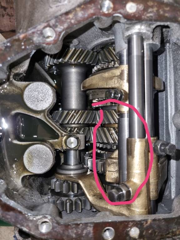

Montage à blanc. On voit que l'écart avec le 1-2 à l'air respecté. Sur l'arbre secondaire on avait inversé les rondelles d'épaisseur, corrigé au montage.

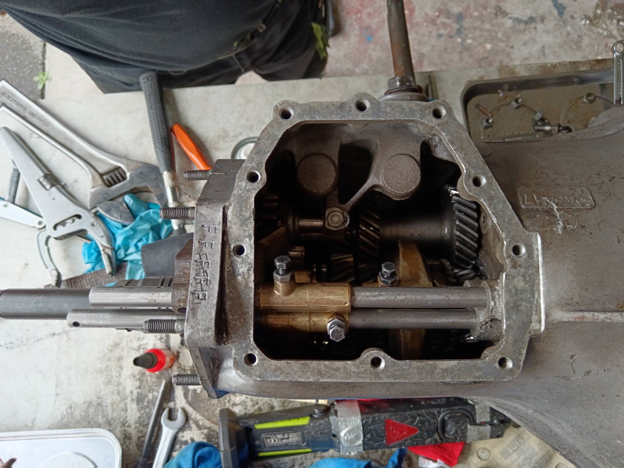

Après avoir vu des vidéos sur YouTube. Je me suis rendu compte que nous avons oublié une pièce au montage😒. Le tube sur la tige de commande de la fourchette. Je ne sais pas son utilité. Nous travaillons dans un atelier commun et avons cru que c'était une pièce égarée d'un autre projet. Sur les schémas ce n'est pas évident car elle est cachée. Est ce la cause des problèmes ?
