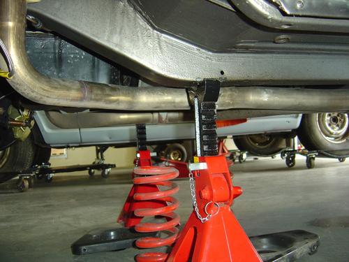

Bonjour.
Le cric d'origine est une manivelle encombrante et lourde qui prend appui à travers un tube spécifique située au milieu de chaque côté du véhicule. Son avantage(?) est de soulever tout un côté, c'est à dire deux roues simultanément.
Le revers de la pièce est que ce tube est parfois victime de la corrosion, ainsi que la structure sur laquelle il est soudé (sills): au pire, en soulevant le véhicule on peut craindre qu'il pile à cet endroit!
Le palliatif est d'utiliser un simple cric bouteille ( pas cher chez lidele ou autre), que l'on peut adroitement stocker dans un des deux compartiments à batterie (selon le modèle de votre B).
A cet achat vous ajouterez celui d'une paire de chandelles, d'un rapport prix/sécurité dérisoire! Et d'un usage impératif. Pour finir, une cale pour la roue en portance est aussi bien venue (se fabrique avec une chute de bois taillée en biseau)....Safety first!

si le cric sert à changer une roue crevée, les chandelles et cales ne sont pas nécessaires heureusement sinon il faut une remorque
Attention à la hauteur mini du cric bouteille, ils sont souvent trop hauts pour être placé sous le véhicule, particulièrement quand le pneu est crevé

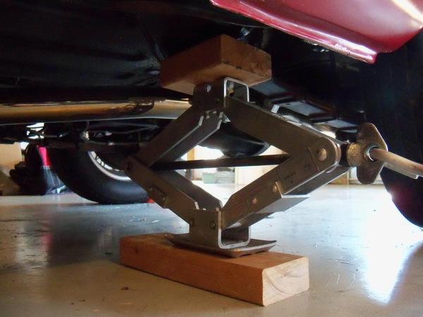

Hello,
Je remonte le sujet : le cric losange vous le placez ou ? Au niveau des tubulures ? Juste derrière ?
Je viens de voir que je n'ai pas de cric dans le coffre et donc je vais utiliser le losange que j'ai en rab'

Merci j'étais passé à côté de celui-ci.
Je vais garder un panto et youpla.
