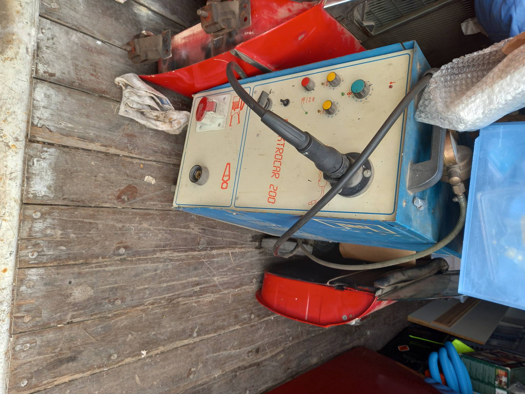

Le temps je l'ai en ce moment, j'ai investi dans pas mal de matos à force de réparer moi même mes voitures et celle de la famille. Manque plus que le poste à souder si jamais je me lance :D
Cette voiture je ne compte pas la revendre, ça fait déjà 30 ans qu'elle est dans la famille, j'aimerais qu'elle y reste encore longtemps. Bien sûr je vais faire en sorte de la restaurer au mieux, ca ne ne sera pas 100% une MK1 de 66. Je vous tiendrais au courant tout au long du processus.
Je vais faire ça ttersu, ça va me permettre de revoir certains membres :)
SeaRunner
Messages : 365
Re: Restauration MGB de 1966
Message par SeaRunner »
Pour le poste à souder: le PARKSIDE en fil fourré fait bien son boulot pour moins de 100€ (pour les travaux de tôlerie j'utilise le fil de 0.6mm).
Bon courage pour la suite des travaux. :oui:

Est ce qu'il ne faut pas un poste de type MIG (Donc avec Argon) pour la soudure en carrosserie ?

Moi j'ai un mig avec bouteille argon et co2
lagome63
Messages : 296
Région : France - Auvergne
Message par lagome63 »
Voilà une photo du mien
