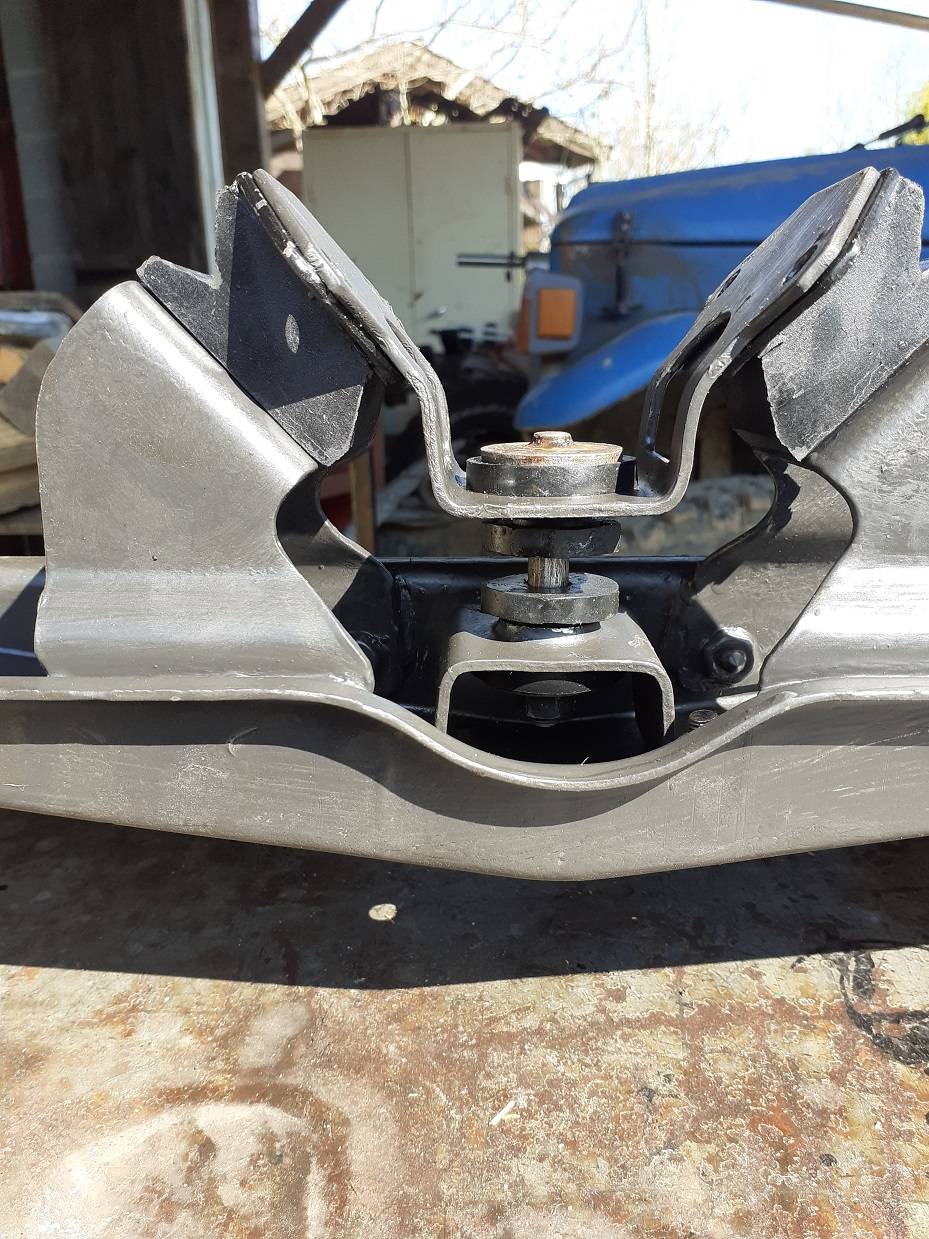

Pouvez vous me dire si le montage de mes silent-blocs (supports de boite et tirant) est correct -ils étaient complètement désintégrés lors du démontage, je n'ai donc rien vu?
De plus, ça ne doit pas être très important, je ne sais pas dans quel sens était orientée l'échancrure de la traverse (cross-member), sur le net j'ai vu des montage où elle est vers l'arrière et d'autres vers l'avant.
Merci de m'éclairer.

l’échancrure va vers l’avant

si tu ne veux pas t'emmerder pour serrer les écrous une fois le tout en place sur l'auto, il y a une modif simple à faire sur la traverse. Je l'avais appliquée sur mon GT, là en bas de la page
viewtopic.php?t=35058&hilit=traverse+de+boite&start=700

Sinon vous pensez que j'ai bon pour le montage des silent-blocs?

ça parait bien.
Saby t'as mis l'éclaté pour contrôle.
