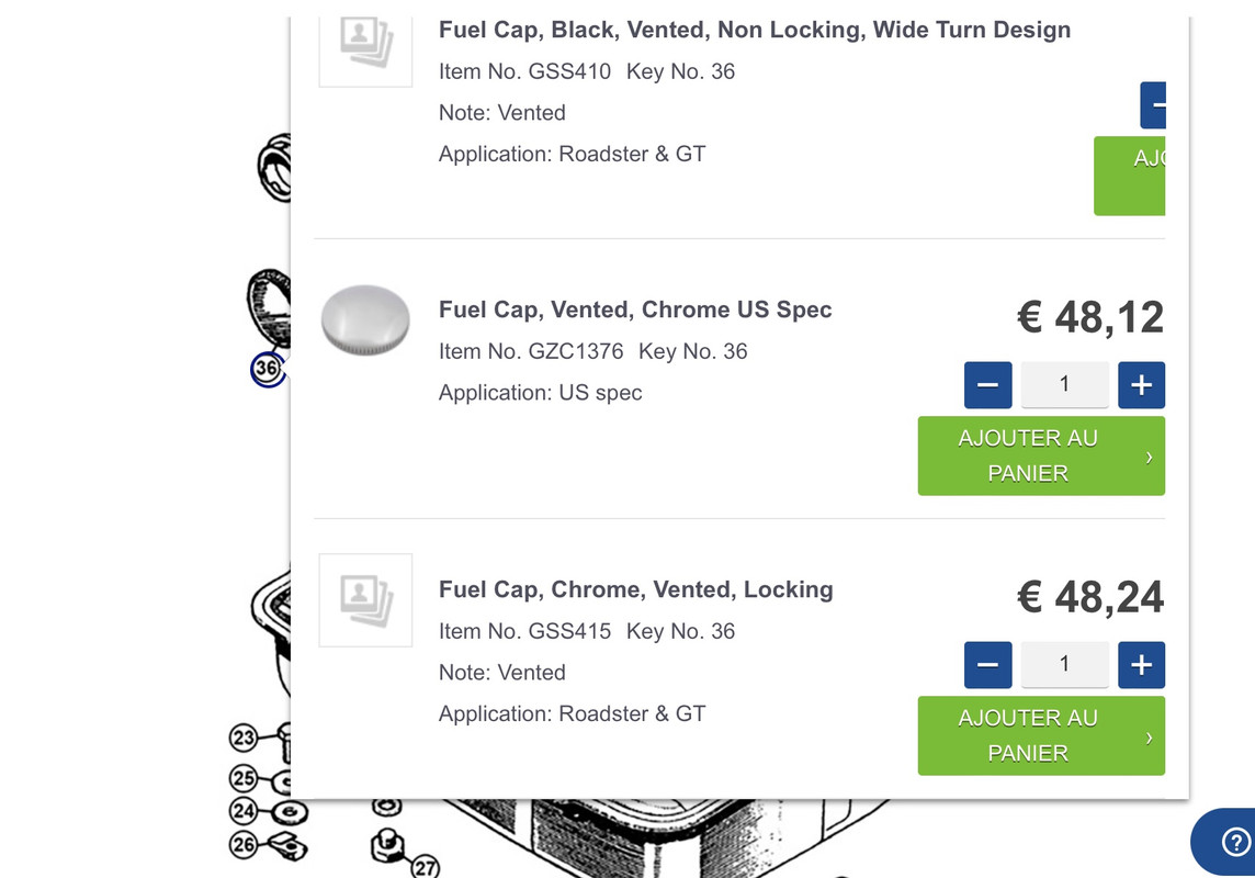

Je viens d’acquérir une MG B de 1977 convertie qui roule très bien mais j'ai constaté une dépression continuelle du réservoir à carburant surtout par temps chaud .
Le bouchon du réservoir ne comporte pas de mise à l'air libre et le système de contrôle des émissions me paraissant déconnecté (il n'y a pas de pompe à vide ! le reste des tuyaux étant apparemment raccordés ) .
J'envisage d'acheter un bouchon de réservoir avec mise à l'air libre, est ce une bonne solution .
Merci d'avance .

un bouchon
il existe deux modèles de goulotte de remplissage, les européennes et les US, le système d’accrochage du bouchon est différent. si votre bagnole est équipé d’une goulotte US il faudra prendre le bouchon qui va avec …

OK merci our la Doc!
