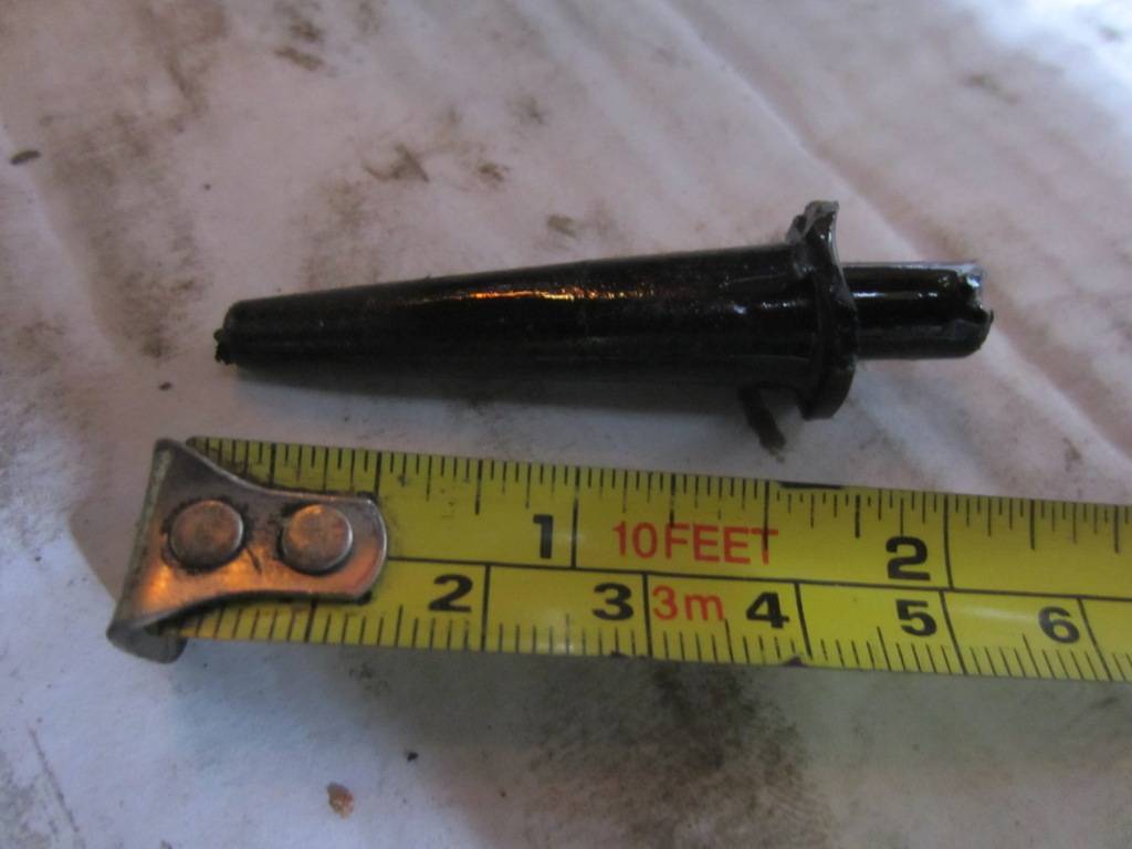

https://ibb.co/35mCSjy5
Vidange ok.sauf qu en vidant la bassine d huile j ai fais des découvertes.
Savez vous ce qu est cette pièce????
J avais des morceaux de joint et ce morceau de métal.j ai regardé sur moss...rien de cet aspect là.
A mon avis l ancienne vie de la voiture était rude...
Si quelqu un connaît cette élément et sais pourquoi elle était là...

On dirait un morceau de collier qui tiennent les soufflets de la crémaillère de direction. Avec le temps ils cassent à cet endroit.
Soit il est tombé dans le pont (Mais je vois pas comment), soit il est tombé dans la bassine avant ou après la vidange ?
Re: Un puit sans fond?
C'était certainement sur le bidon lors du remplissage.

Merci pour vos informations.
Bon, en tout cas ,test routier concluant.
Après je ne sais pas comment ce morceau serai arrivé là. Effectivement surtout si un collier de la crémaillère..sachant rien ne relié tout cela .très peu probable que cela ai été avàt ou après dans la bassine.
En tout cas un bol monstre Après les nombreux kilomètres effectués de ne pas avoir eu de soucis.
- Messages : 1024
@orque: oui ,une sorte de d'embout de seringue qui a du tomber dedans lors du remplissage.

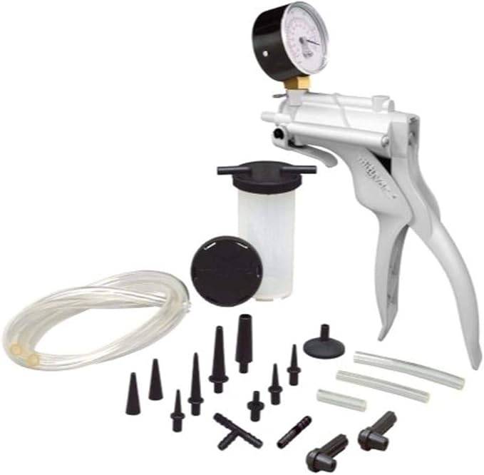

Cela me fait penser aux embouts caoutchouc livrés avec la pompe à vide Mytivac....Orque a écrit : 01 juin 2025, 13:05 IMG_9564.JPG
Voilà, ce que j'ai trouvé dans le mien ...

J'avoue....très ressemblant..
Effectivement Pierrotdu35
Bravo !
Bravo !
