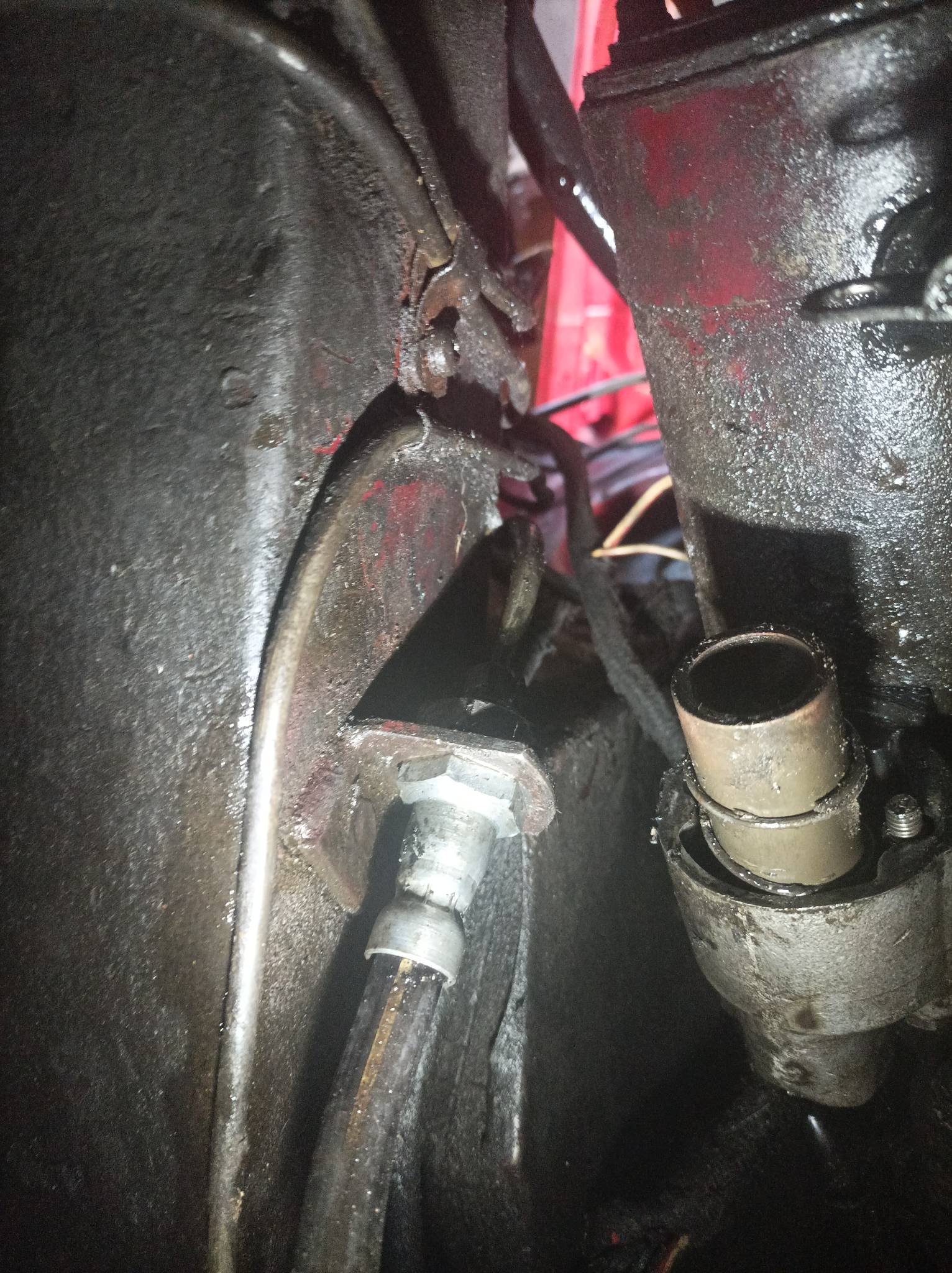

Bon ça y est, je m'attaque au récepteur.
Je n'arrivais pas à démonter l'axe pivot sans taper comme un bourrin, alors j'ai percé et c’est venu.
Par contre comment vous faites de votre côté pour démonter ce flexible de récepteur ?
J'ai démonté le solénoïde du démarreur pour un meilleur accès ..
On dirait que l’écrou correspond à du 22 en métrique... j'ai essayé avec un clef 12 pans, je n'arrive pas à le sortir.
Je pense qu'il va me falloir un clef à tuyauter un peu courte, à moins de défaire d'abord le tuyau rigide en haut.. ?
merci à vous
Démontage flexible recepteur embrayage

Salut à tous,
Bon je m'en suis sorti avec une clef demi-lune en pouces pour défaire le flexible car le longeron gène pour passer une clef droite.
Pour le raccord rigide en haut, j'avais beau avoir un jeu de clefs à tuyauter en pouces, mais c'était trop juste j'ai été obligé de faire avec une petite clef à molette..j'aime pas ça mais tant pis.
Ensuite j'ai fait une purge avec le récepteur pendant en poussant avec une seringue et c'est nickel.
Pour le solénoïde au remontage, je me suis planté de 180°
... démontage puis remontage et ok !
